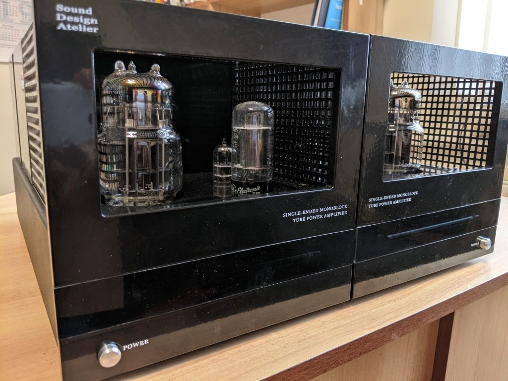

Zauważyłem wzmaka na Gu72 😉 ... Jaka lampa steruję tę lampę :)? Obecnie również posiadam ampa na t ej lampie i powiem że brzmi rewelacyjnie i moc 28W

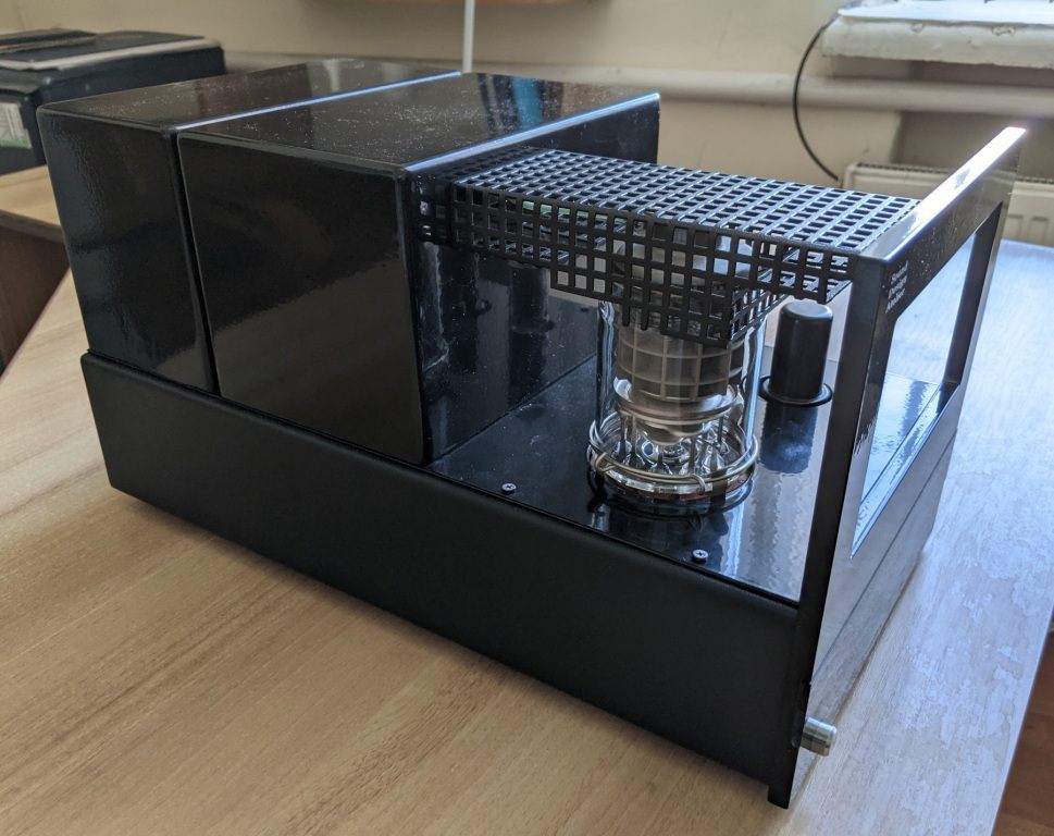

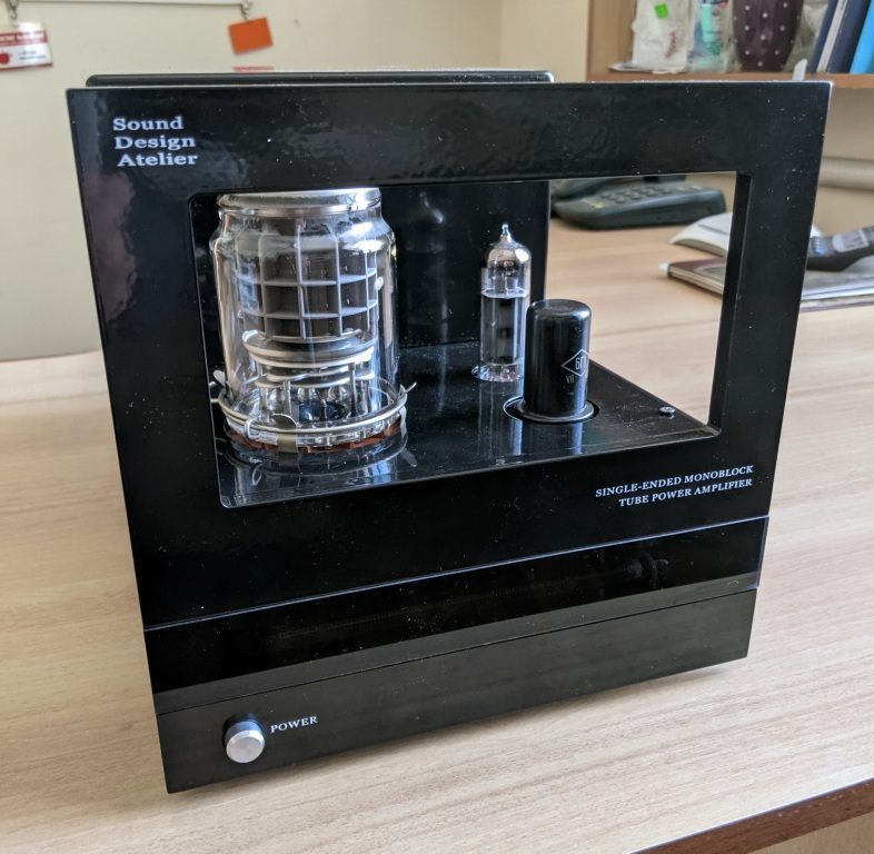

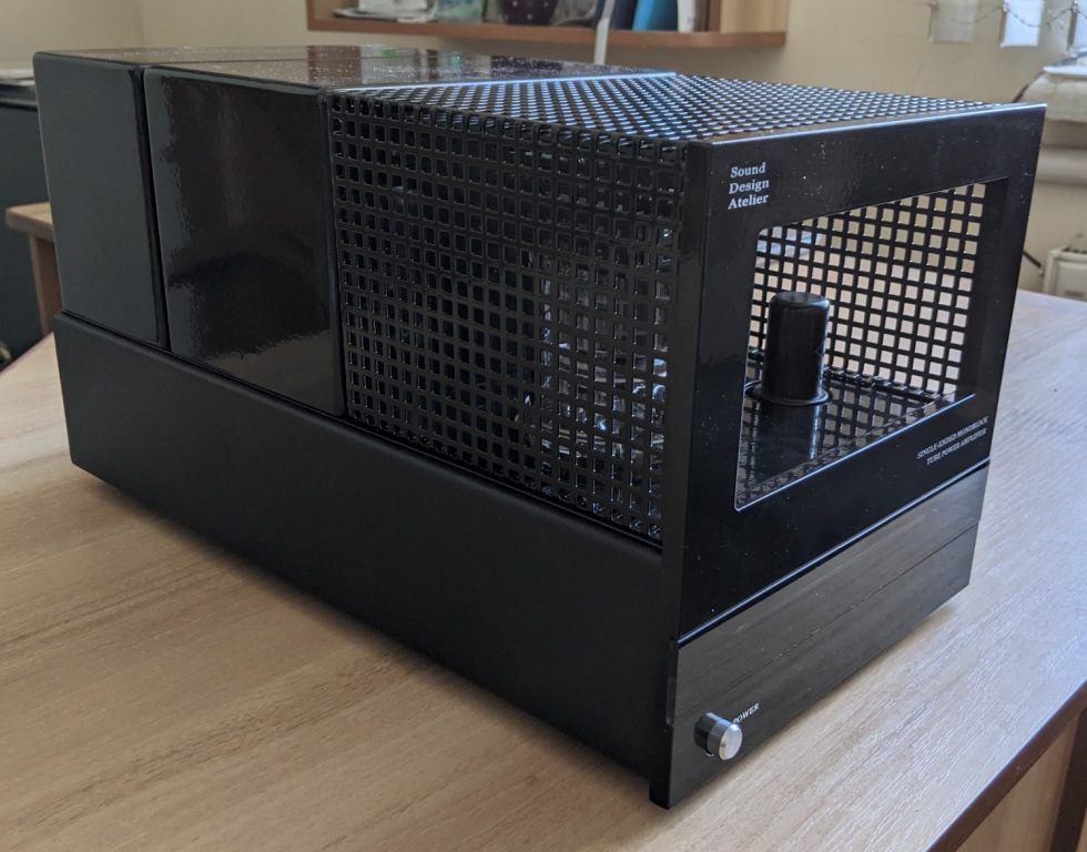

Tak, w tym projekcie są warianty wzmacniaczy SE na 6C33C i GU-72. Monobloki na GU-72 mogą pracować w trybie triodowym i pentodowym. W trybie triodowym moc wyjściowa batonika wynosi 30 watów, w trybie pentodowym 40 watów.
Przedwzmacniacz do GU-72 jest produkowany na 6Г1 i EL84.
Ponadto obecnie opracowywany jest wariant takiego monobloku na lampach 811A. Moc wyjściowa wyniesie 22-24 watów.
Hidden Content
Ladnie ja obecnie mam w trybie triodowym około 28W gra zacnie thd na poziomie 0,45% i imd 0,77%
M pytanie czy można gdzieś na UA dostać lampy gu46? ... miałem kontakt z pewnym sklepie ale został zerwany pewnie z powodu obecnej sytuacji. Również szukam jeszcze 2 par gu72
Lampa gmi11 może również pracować w tym ampie zamiast gu72, ma również ciekawe brzmienie

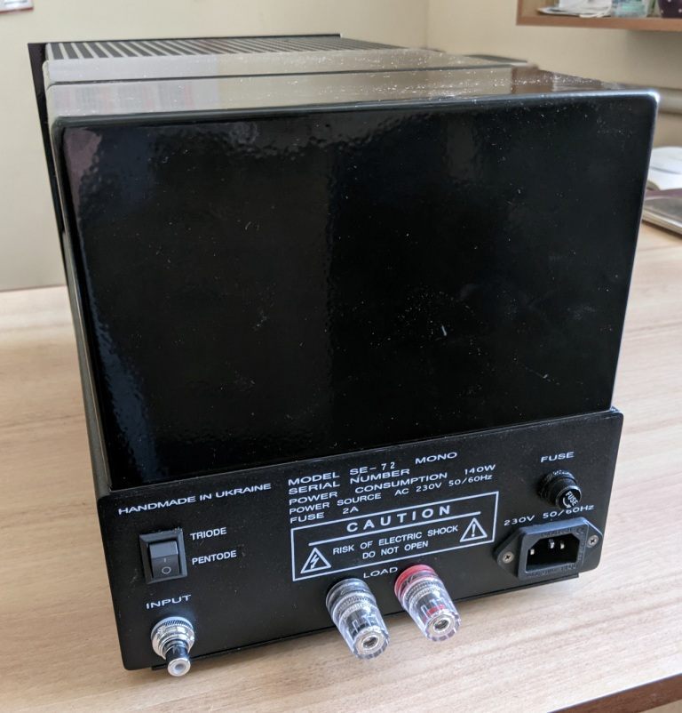

Wolę dźwięk we wstawce pentodowej w GU-72.
GU-46 nie spotkałem nawet w czasie pokoju, choć wcale ich nie szukałem. Teraz nikt ich nie oferuje.
GU-72 jest również oferowany rzadko, trzeba poszukać.
GMI-11 ma znacznie wyższą rezystancję wewnętrzną, przez co dźwięk będzie inny niż GU-72. Ale niskie częstotliwości powinny być znacznie mniejsze.

GU-72 jest tetrodą, a nie pentodą.

Zgadza się, tetrod. To bardziej slang, konsumenta nie obchodzi. W zdecydowanej większości obwodów tetrody i pentody są połączone w ten sam sposób.

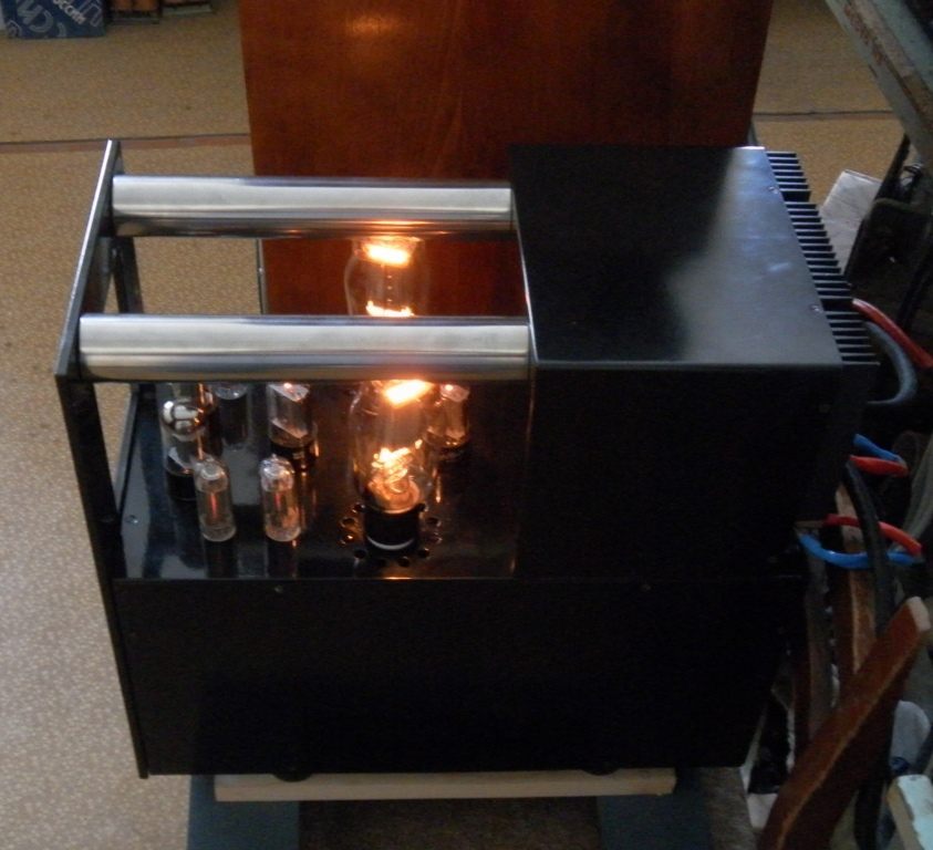

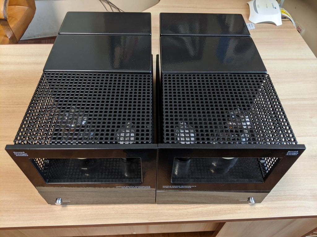

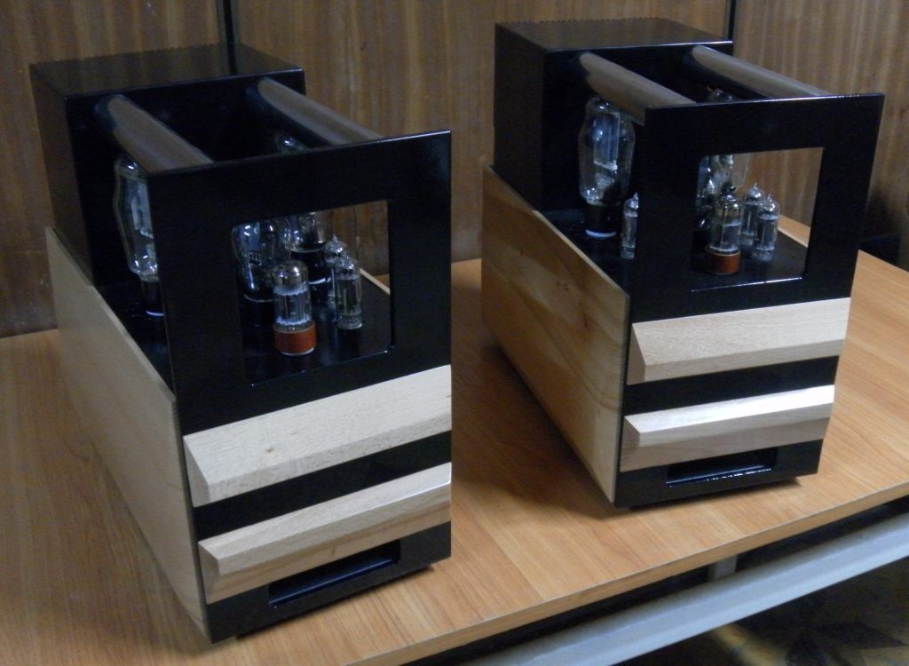

...są to kompaktowe monobloki, wymiary 210x205x380mm, waga każdego 23 kg, a duża ilość watów wymaga dużego transformatora wyjściowego. A to jest nowa konstrukcja obudów monoblokowych. Jest już 40 watów, co w większości przypadków jest więcej niż wystarczające.
Kiedy lubimy prądy siatki, stosujemy lampę 811A lub G811. Świetna lampa, ma jeden z najlepszych dźwięków.
... co do dźwięku to akurat nie podzielam opinii Kolegi w temacie lampy z prądem płynącym przez siatkę sterującą- oczywiście typowo subiektywnie. Popełniłem kiedyś na próbę wzmacniacz na tej lampie. Jak dla mnie to zbyt tranzystorowo, sucho. Zalety też były: duża moc użyteczna z wata zainstalowanej mocy, twardy oraz mocny bas... no i ładnie świecą lampy😊.
Hidden Content
... i jeszcze jedno zastosowanie lampy 811, bez wnikania w charakterystyki, prądy siatki, etc.
Audiofilskie łuczywo. Nawet da się czytać w świetle 😊.

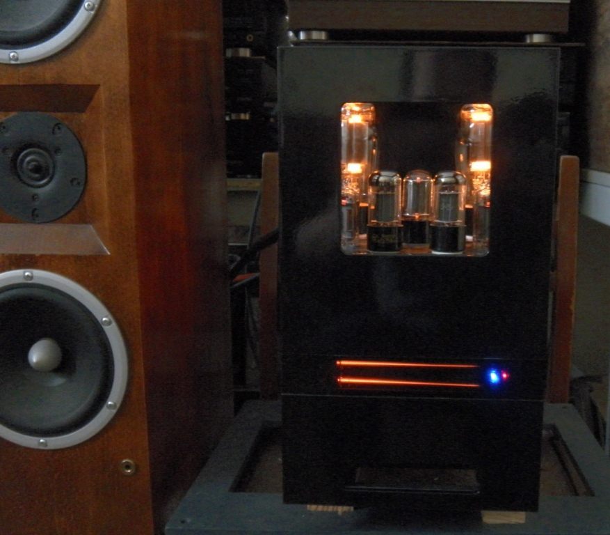

... jednosuwowe monobloki 45 W z drewnianymi nakładkami, bez nakładek wzmacniacz stereo 2x24 W. Na lampach 811.
