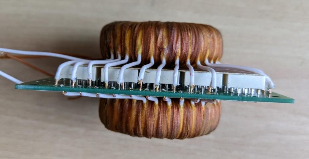

Tak to wygląda przed użyciem. Jest to autotransformator z 30 stykami sygnałowymi, zakres regulacji dynamicznej 64 dB.

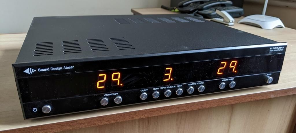

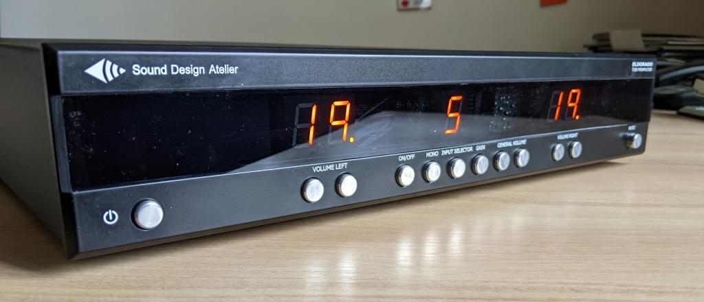

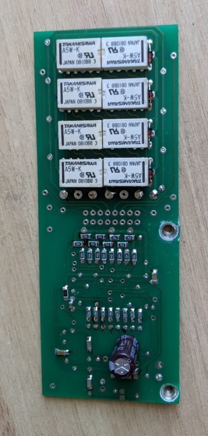

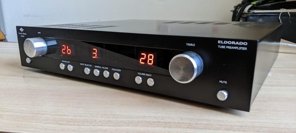

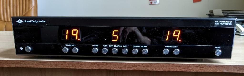

Poszedłem w drugą stronę. Do przełączania używam przekaźników sygnałowych Takamisawa. Umożliwiło to opracowanie konstrukcji regulatora ze zdalnym sterowaniem i wskazaniem aktualnego stanu.
Na zdjęciu sam regulator w wersji mono i stereo. Jest też tablica sterownicza i mała tablica z wyświetlaczem.

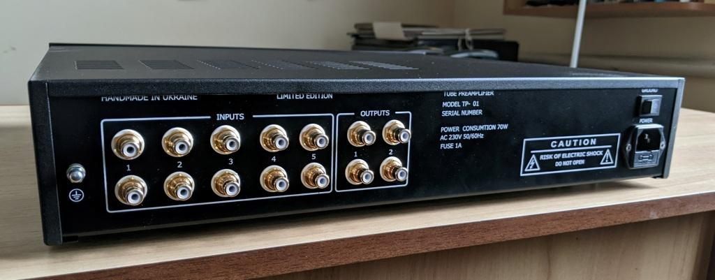

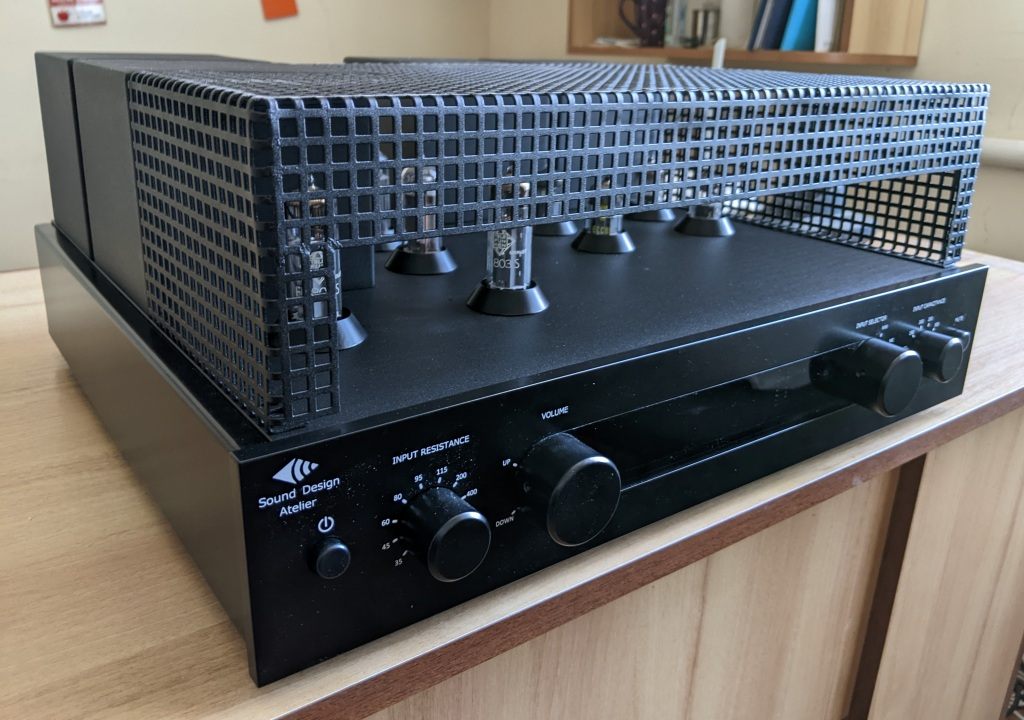

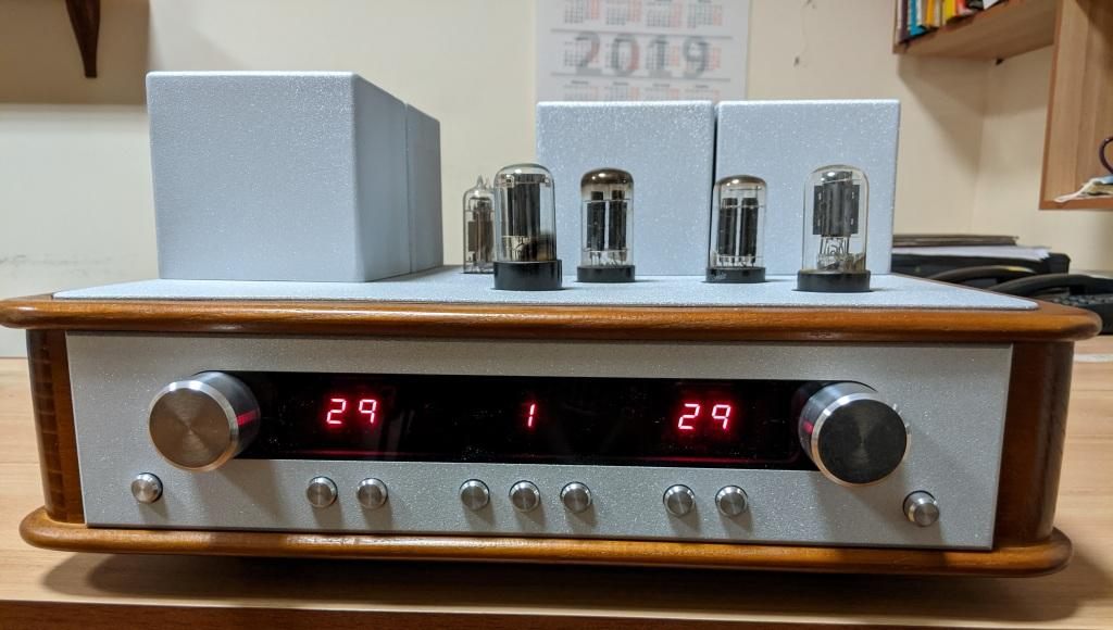

Nowy przedwzmacniacz z serii. Podstawa jest taka sama - niezależne regulatory głośności autotransformatora na kanał. Sterowanie z pilota lub przycisków.
Hidden Content
Hidden Content
Hidden Content
Hidden Content
Hidden Content
Hidden Content
Hidden Content
