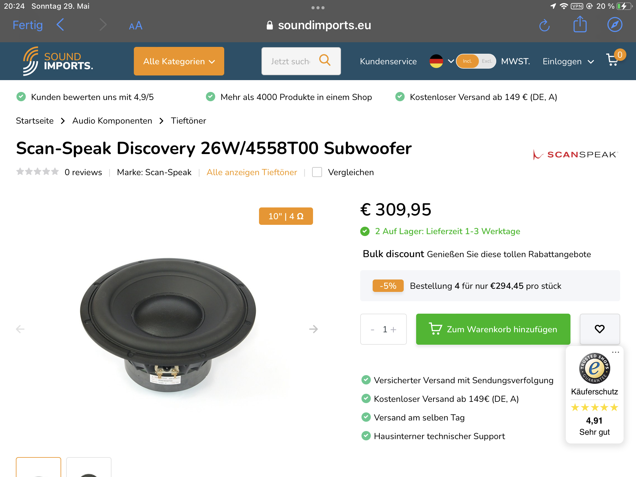

a czy mógłbyś podać mniej więcej jak wielka by musiała by być obudowa zamknięta dla takiego głośnika? nie chciałbym przekroczyć 20-25 cm glebokosci
Przeciez ScanSpeak podaje te dane: przyklad z twojego linka
Enclosure recommendation:
closed cabinet with 22 litres
from 35/22 Hz (-3dB/-8dB)

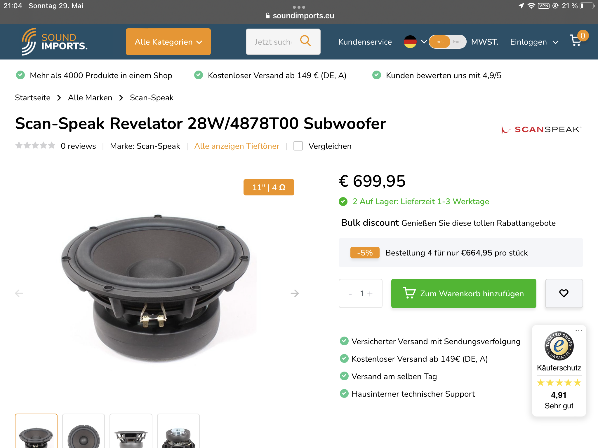

a ten Revelator jest dwie klasy lepszy niż te Discovery
Jak chcesz placic za Revelatora, to wez Revelatora
