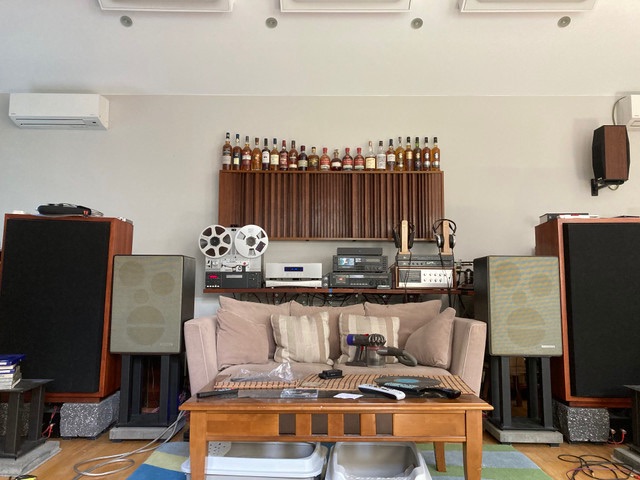

Dobra, demolka zrobiona.
Tak bylo podczas sluchowiska:
a tak jest teraz, na gorąco:
Wieczorem poslucham, napisze.
Butelek i zawartosci jest wciaz tyle samo 😉
Pozdro
No to juz wiem, skad ta scena inna byla. Jak wstawilem kolumn „na miejsce” pojawila sie scena jaka oowinna byc. Ta inna scenę zrobilo ustawienie kolumn przez tymi pozostalymi czyli tak jakby reoche blisko tylnej sciany. Jak czlowiek z 10 lat nie lata z glosnikami po calym pokoju to sie mu wydaje ze wszystkie rozumy pozjadal i zapomina o podstawach.
Anyway troszke szkoda bo mi sie wczoraj podobalo.
I jeszce cos, wczorajsze lampowe IDHOSy zagraly fajniej od Sumo The Five, tzn. mi sie bardziej podoba 🙂 .
I tyle podsomowania.
Pozdro

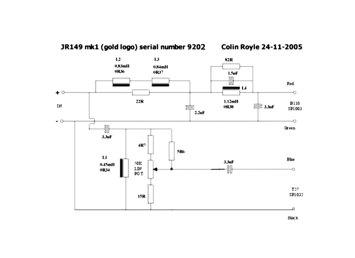

Dla potomności zwrotka JR149:
i zwrotka LS3/5 (15 ohm):
Tak przy okazji nie masz schematu zwrotki dla JR150? Internet nie pomaga.
To co znalazłem, tu można odczytać wartości prawie wszystkich kondów:
Czasem zamiast 100uF siedzi 125uF.
