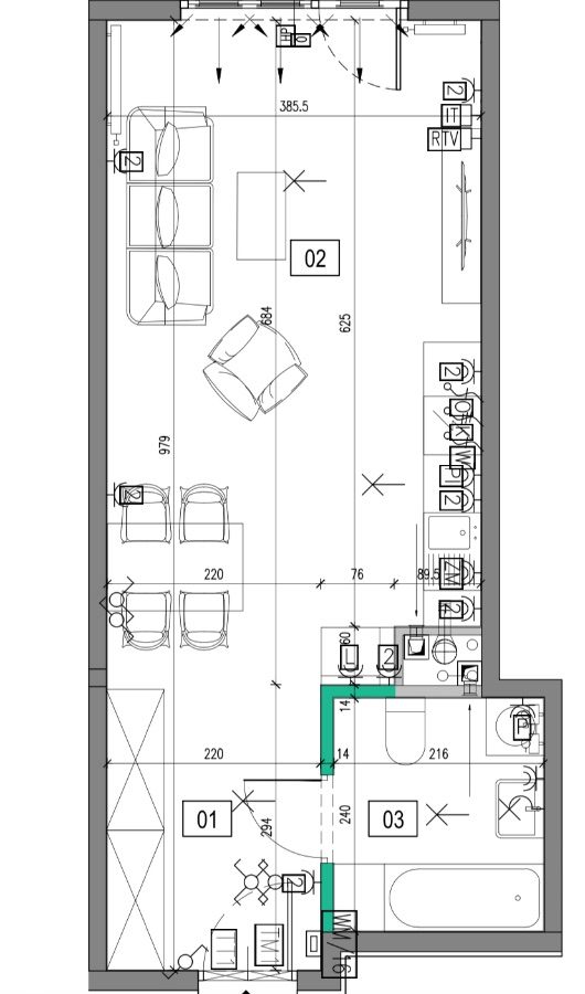

Mam pytanie Który z tych zestawów polecacie do mieszkania, gdzie strefa odsłuchu to ok 20/25 m2 ( mieszkanie ma powierzchnię otwartą 37 m2,ale część odpoczynkowa będzie zaprojektowana na ok 20/25 m2) Zależy mi na Stereo, które będzie słuchane poprzez stream ( Tidal, Spotify) Muzyka 70 % rap kolejno elektronika, jazz,ale też trochę punku, rocka. Lubię dynamiczne, naturalne brzmienie bez sztucznego podbicia basów czy sopranow. Który z tych zestawów będzie grał przyjemnie( bez szumów)także na małej głośności?Jakie kolumny podstawkowe do tych zestawów polecacie?
Każdy z proponowanych zestawów,będę próbował przesłuchać w salonie Po prostu nie chcę tam iść "w ciemno" Dzięki za ewentualne sugestie
Zdjęcia to propozycje układu od projektanta,brane pod uwagę
