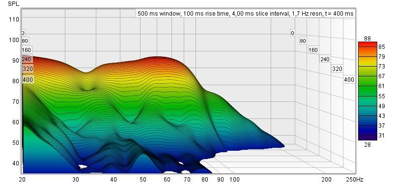

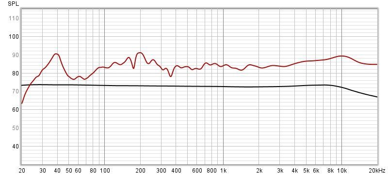

Pierwszy pomiar wykonałem przy pomocy programu Rew i mikrofonu Umik 1
 Poziom Spl ustawiłem na 83 db
na Denonie ok75db
Pomiar w ustawieniu Direct Sub przedział od20hz do250 hz

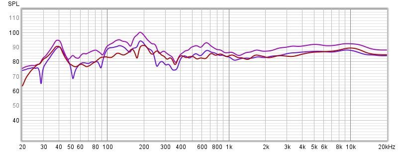

Pomiar LCR
Center

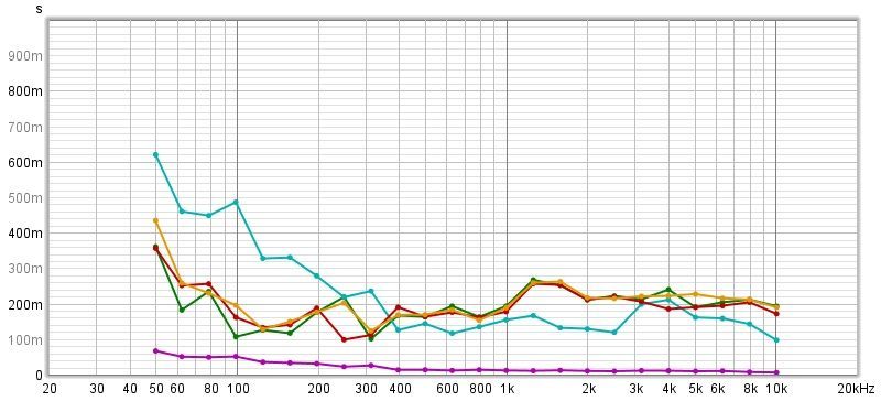

Center RT60
Front L1284224471_FlPierw_pom..thumb.jpg.46a6c2f839d9e18cb83b6efbd11eebe3.jpg

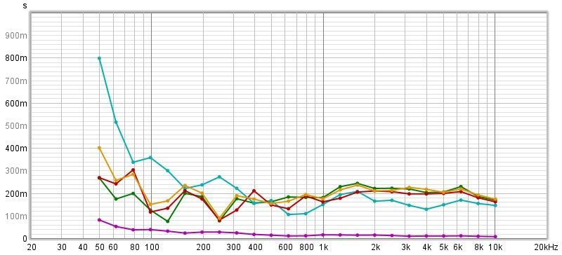

Front L RT60
Front R RT601846557108_FRRT60Pierw_pom..thumb.jpg.24ff9a16c6210587b1751f67f2c86938.jpg

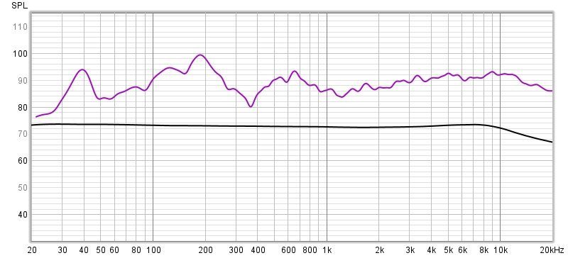

Jak robisz screenshoty z pomiarami, pokaz tez legende, aby bylo wiadomo, co jest co i jakie jest wygladzanie.
Suby chciales mierzyc do 250Hz, ale amplituner obcial je juz wczesniej (80Hz)
Suby chciales mierzyc do 200Hz, ale amplituner obcial je juz wczesniej (80Hz)

Użyłem wygładzenia Var i funkcji Capture w rogu tabeli .jest jakiś inny sposób na pokazanie legendy?
Co do suba to ciekawe muszę to sprawdzić...Myślałem że jak wejdę w ustawienia Denona  Direkt to wszystko będzie na surowo
Czy masz mozliwosc skorygowania tych peakow np. Za pomoca EQ?
Szczegolnie te 200Hz (moga brzmiec „zbyt natarczywie“)

Ja uzywam osobnego programu do screenshotow. Dzieki temu moge samemu decydowac co w danym kontekscie powinno byc pokazane.
Tlumienie wydaje sie byc bardzo skuteczne. Czasy poglosu 200ms sa bardzo krotkie. KD nie jest moja „specjalnoscia“. Czy spotkales siez jakimis zalecanymi wartosciami?
Co do korektora to chyba Denon AVC X4700h takowy posiada  kwestia zabawy z EQ w REW i przeniesienie do Denona
Wytyczne w kinie co do pogłosu to ok 300ms dla średnich i wysokich  Bas chyba też.
Martwi mnie pomiar basu.Ten z wykresu jakiś taki  koślawy coś żle pomierzyłem?
Wrecz przeciwnie.
Troche koslawy , ale odchylki bardzo male.
Bas jest bardziej zrownowazony niz reszta!
To zadkosc
Zaladuje sobie twoj mdat plik, to zobacze jak to wyglada
