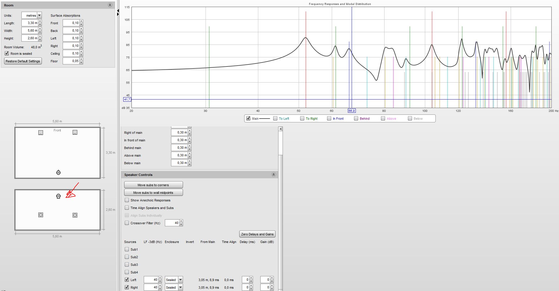

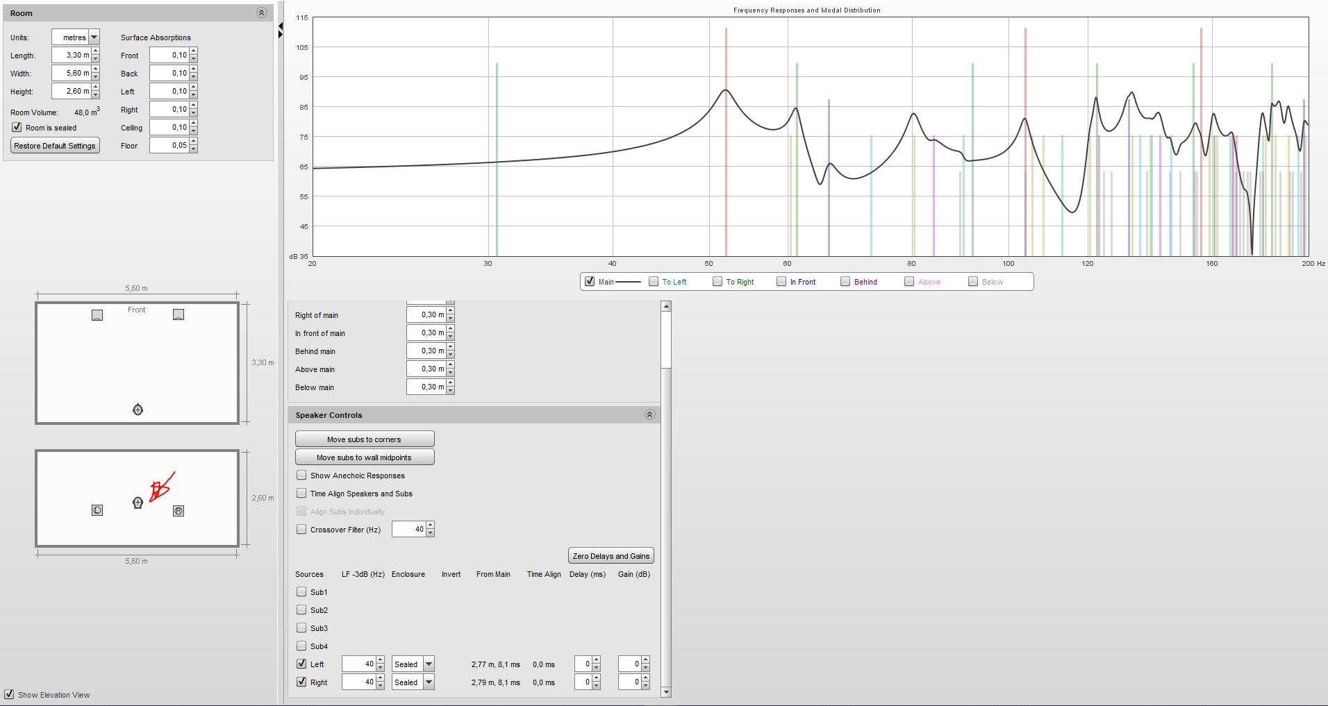

Moim zdaniem bez pomiaru nie zrobisz solidnego kroku do przodu.
Pomiary nie sa tak skomplikowane. Program REW jest za darmo, a Mikro to 100€.
To napewno lepsza inwestycja niz zbedne panele
A w oceny „na ucho“ nie wierze
Przyklad
Pisales ze masz flatter echo pod sufitem.
Nie. Flatter echo masz na calej powierzchni/wysokosci, a de facto pod sufitem masz bardziej rownomierny przebieg charakterystyki niz na kanapie (to kwestja „kompozycji“ modow)

Znajdziesz bez problemu takie firmy tylko koszt samego pomiaru jeszcze pewnie po starej cenie to 1500 zł a koszty adaptacji idą w grube tysiące. Na Twoim miejscu zrobił bym tak jak Ci xajas sugeruje - kup mikrofon sam pomierz będziesz wiedział na czym stoisz a nie działał na oślep, zawsze później mikrofon możesz sprzedać.
Ja bym za plecami w tak bliskiej odległości od ściany polecał Ci pochłanianie jak nie lubisz wełny to pianka akustyczna otwartokomórkowa np. ta z poniższego linka przetniesz np. na pół i masz 10 cm do tego rama ewentualnie materiał z jakimś nadrukiem.
Jeśli chodzi o dyfuzor za plecami to odradzam tak jak pisał avilla to za mała odległość, jednym z parametrów działania dyfuzora jest tzw. minimalna odległość w jakiej powinien znajdować się od słuchacza i ta wartość zależna jest od głębokości dufuzora tzn. im jest on głębszy tym większa jest ta odległość i tutaj przykład dla głębokości dyfuzora 10 cm odległość minimalna wynosi około 0,65 metra (podaję oczywiście wyliczeniaz programu QRdude a nie z czapki)

Nic chyba bez pomiarów lub prób się nie obejdzie.
Kupie niedługo panele i popróbuje z dwoma, trzema tłumiącymi 100x50x10  i z czterema rozpraszającymi  60x60x11cm.
Zobaczymy bo może opcja Seyv okaże się lepszym rozwiązaniem niż tłumienie tylnej ściany.
Profesjonalne firmy znacie do pomiarów i wykonania adaptacji?
Kup sobie mikrofon, przecież masz komputer i do takich celów sam zrobisz sobie pomiary i czegoś się nauczysz i zrozumiesz o co tu chodzi. No i jeszcze taka uwaga, że przy tak bliskim sąsiedztwie głośników ze ścianą frontową cudów nie będzie.
