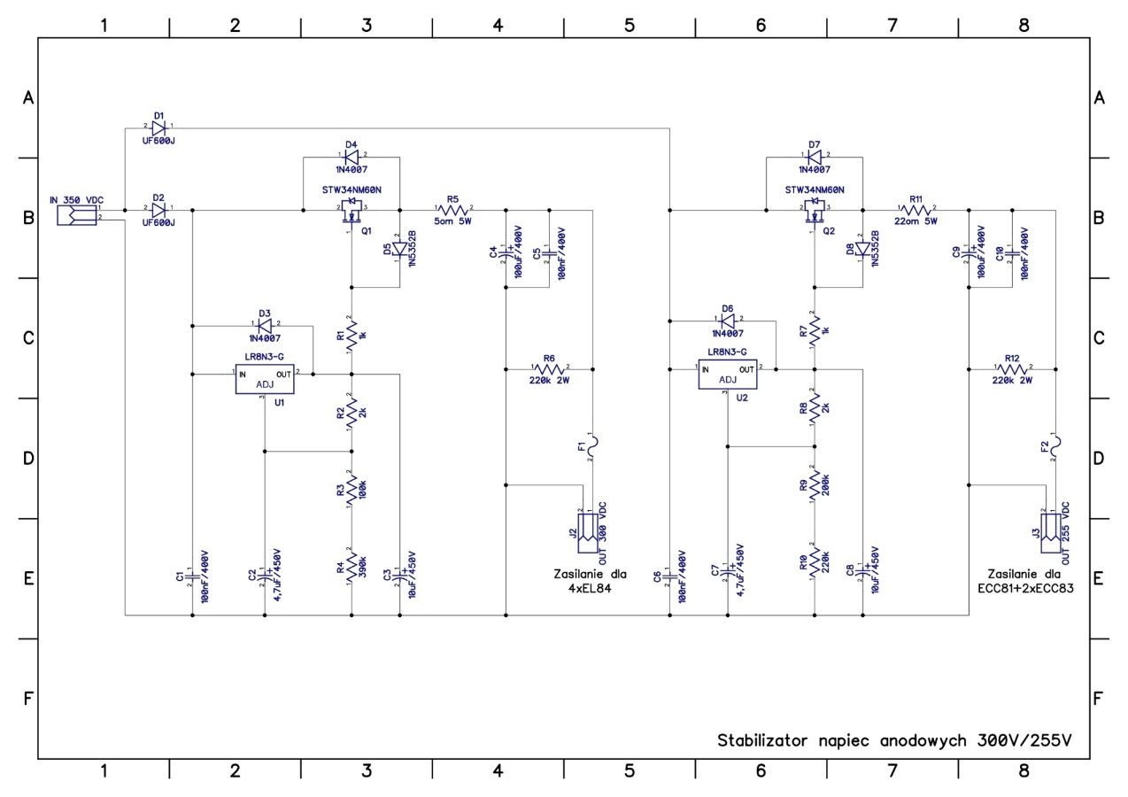

Witam Was, czy mogę zastosować diody zenera w RH84 jeśli zasilacz będzie stabilizowany i tym samym dioda nie będzie miała rezystora choćby w postaci dławika?
A po co takie cudo? Diody zenera stosuje się dla siatki drugiej tylko wtedy, gdy jest ona zasilana znacznie niższym napięciem niż anoda. Przykład lampa 6Y6. Tak się czasem robi dziś, ale jak dla mnie jest to zbyt duże udziwnienie - można normalnie. Już samo zastosowanie LM317 w roli ustalonego biasu to stanowczo za dużo krzemu w lampie:) Najlepsze są stare rozwiązania, czyli autobias a nie sztywny bias, który z czasem degeneruje lampę i przyspiesza jej żywot.
Zaloguj się, aby zobaczyć treść (możliwe logowanie za pomocą ) Edytowane przez ampman
Dziękuję za krytykę układu, tyle tylko ze ten układ ma już swoją renomę. To że ludzie którym "nie w smak" podchodzi łączenie krzemu z lampą jest wielu nie oznacza że mają rację - a w tym przypadku nie maja racji ze względu na wspomnianą renomę wzmacniacza. Czytam na zagranicznych forach same ochy i achy -wiec coś w tym musi być.
Generalnie dalej czekam na odpowiedź od fachowców i nie tylko.
PS ten na fotce bardziej strawny dla ampman, ale chyba nie o to chodzi.
Zaloguj się, aby zobaczyć treść (możliwe logowanie za pomocą ) Edytowane przez witek_z

Czym się różni spadek napięcia na rezystorze od spadku napięcia na źródle prądowym?
Szybkością działania, ale lampa ma zniekształcać i to jest miłe dla uszu niż śrubowanie układu do jak najmniejszych zniekształceń. Tak było z tranzystorami i wiadomo jak się to skończyło. Wyjątkiem były tranzystory germanowe, którym bliżej było do lampy niż do tranzystora - ruchliwość elektronów jest 3x większa w germanie niż w krzemie.

ciekawe skąd sie biorą te ochy i achy.
Ale mostek krzemowy i stabilizator w formie MOSFETA może być?

A to nie profanacja? Może krzem w innym miejscu wzmacniacza lampowego to nie taki diabeł straszny. W końcu czy to rezystor czy dioda tyle samo "wysyła" napięcia na siatkę drugą, w dodatku przepływ prądu przez lampę końcową jest stały (z racji zasilania napięciem stałym a nie zmiennym) więc nie ma znaczenia czy użyjemy rezystora czy źródła prądowego, włącz muzykę i sprawdź czy ten prąd się zmienia.(może się mylę ale elektroniki nie wymyślono wczoraj)

Mylisz się... w bramce nie dawałem diody zenera (warunek stabilizacji) tylko rezystor ustalający napięcie wyjściowe.
to jeszcze gorzej

Rozdrabniamy się tą polemika Panowie, napiszcie lepiej o co proszę w pierwszym poście. (bo moim zdaniem zenerka się spali i będzie po lampie)
cyt audiokarma.org : Wypróbowałem Zenera z rezystorem spadającym i poczułem, że z Zenerem muzyka była nieco bardziej dynamiczna, ale rezystor brzmiał gładko.
5 godzin temu, witek_z napisał:
to jeszcze gorzej
Znów się mylisz... działa on jako filtr na zasadzie układu CLC (z dławikiem) i jest od niego dużo lepszy. Minus, to ciepło jaki wytwarza wymagany radiator wewnątrz obudowy - wskazana dobra wentylacja (perforacja spodu obudowy).
Większy wpływ na brzmienie prócz kondensatora międzystopniowego ma kondensator elektrolityczny w katodzie lampy, ale kolega zapodał tam stabilizator LM317 dla "sztywnego" biasu tym samy pozbawiając się tej metody w zamian kombinując w siatce drugiej.
