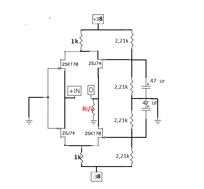

a ja mam plytke na ktorej mimo wszystko chciałbym zbudować uklad
analog bedzie na moim wlasnym ukladzie na rownolegle polaczonych jfetach
ale podstawowym pytaniem jest czy wykorzystać PCM63 czy PCM 1704
 w grę wchodza tylko te dwie kości i wyboru musze dokonac tylko miedzy nimi

ideowo to może tak wyglądać
ale ostatecznego układu jeszcze nie mam
na razie przyszły fety dodatkowe i chce zrobić równoległą parę wejściową dla posłuchania sobie jak będzie z mniejszą imp . wejsciową
choć i tak proby będą wznowione z docelowy ukladem pcm
6 minut temu, slawek.xm napisał:
trochę
ciekawe.
wejscie przypomina zen i/v.
zastanawiam sie jak zapanujesz nad rownowaga takiego ukladu.
silą woli 🙂
zrobilem analog wg BA3FE Passa , czyli z przerobionym stopniem wejściowym i irfami na wyjściu zagralo to może nie spektakularnie ale wystarczająco dobrze by podejmowac dalsze próby
zobaczymy .... na razie szukam motywacji do podjęcia decyzji pomiędzy dwoma pcm
34 minuty temu, slawek.xm napisał:
silą woli 🙂
Parowales trany?
5 minut temu, DCD napisał:
Parowales trany?
tak , oczywiście
ale stopień wyjściowy na irf w PP wymaga tylko parowania P iN dla obydwu kanałów
fety zamawiam parowane choć jest coraz trudniej
ostatnio dostalem parę która dawała 3mV przesunięcia na źródlach
teraz wziąłem z diyaudiostore ale jeszcze nie sprawdzałem
