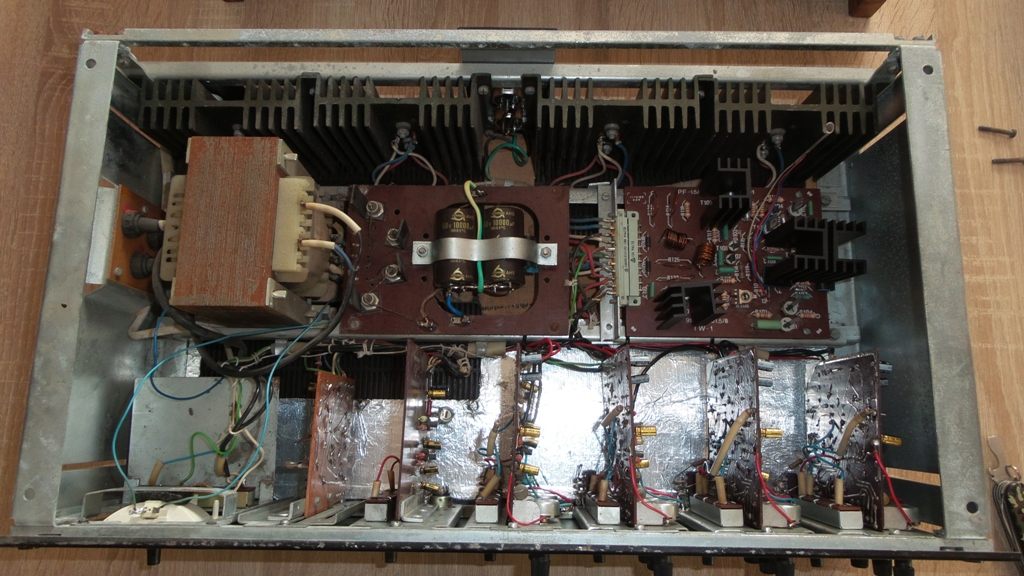

No i pofatygowałem się do komórki gdzie leżał Eltron , żeby zobaczyć co z niego zostało po 2 latach stania w wodzie. No szału nie było , ze tak powiem 😟 , ale zaniosłem do domu i po długim suszeniu odpaliłem , żeby zobaczyć czy coś jeszcze w nim działa , i jedyne co się zgadzało , to napięcie za głównym kondensatorem ( ale lekko rozjechane +37V i - 40V ) , końcówka martwa , zero reakcji po podpięciu sygnału i kondensatory na płycie głównej z charakterystycznym nalotem ( wylany elektrolit ). Podjąłem decyzje o wymianie wszystkich elektrolitów na nowe i to nichicony oraz wymianę głównego kondensatora ( oryginalnie był jeden podwójny 2x4700uF) na 2 po 10000uF sztuka . Po wymianie kondensatorów odpaliłem go no i sprawdziłem napięcie na wyjściu ( +29V 🤣 , no tak nie mogło być tak pięknie , żeby wstał po wymianie elektrolitów ) .

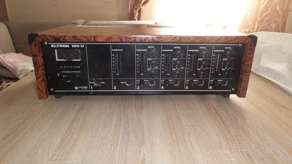

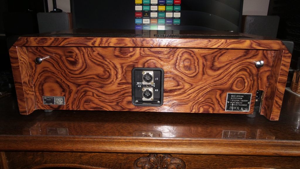

Dobra zamówiłem sterujące na płytę główna i wymieniłem je ( dodatkowo po wcześniejszym sprawdzeniu rezystorów wyszło , ze jeden ma zamiast 3.9kOhma tylko 1.4kOhma ) on tez wyleciał ze starymi tranzystorami. Oryginalnych za bardzo nie mogłem wyszukać ( kilka poszło w zamiennikach , ale większej mocy , oraz dostały radiatory zamiast tych śmiesznych blaszek przez które miały prawie 80 stopni ) , po wymianie tranzystorów i regulacji prądu spoczynkowego ożył stary dziad ( jest z 1986 roku 😄 ).  Moc ma jak dawniej i trochę mniej szumią przedwzmacniacze porównując do szumu na oryginalnych Iskrach jakie tam były. Ale nie byłbym sobą gdybym czegoś jeszcze w nim nie zmienił 😁 , dostał gniazdo zasilania ( kabel na stałe to utrapienie przy przenoszeniu ) oraz bakelitowe gniazda głośnikowe zamieniłem na XLR-y .

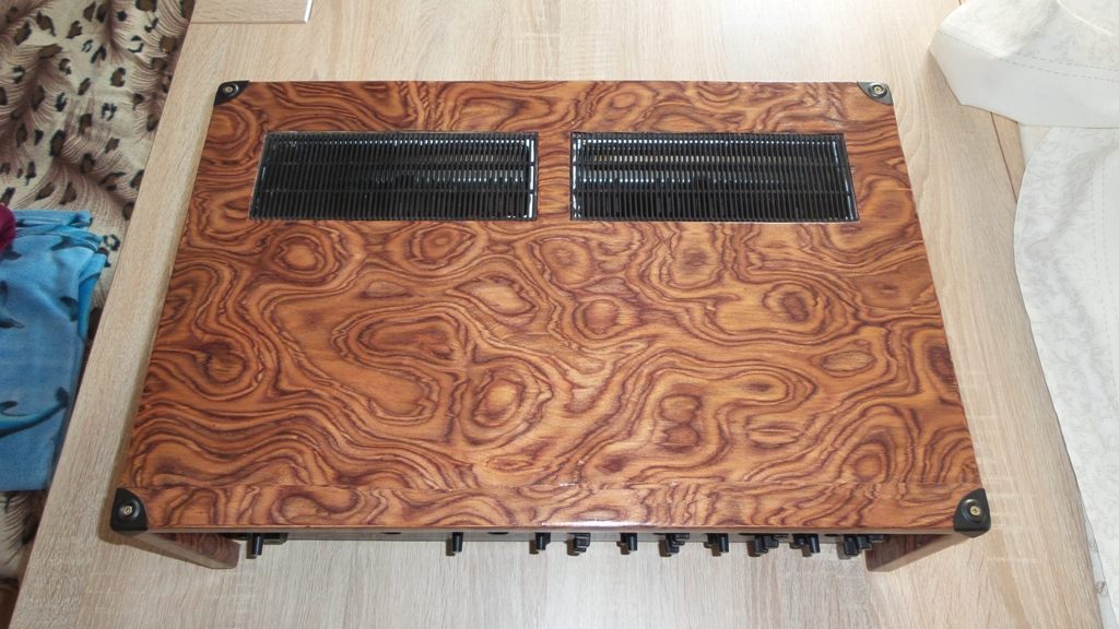

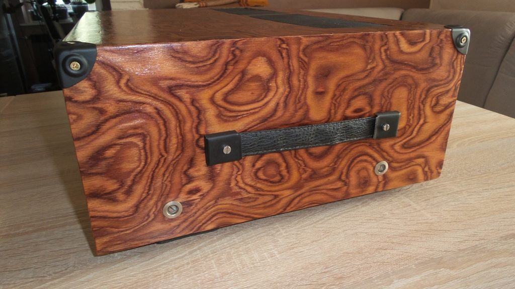

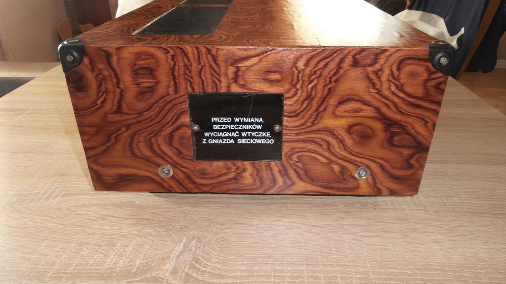

Obudowa była sfatygowana i wymagała odnowienia , więc wykorzystałem resztę forniru korzeń muscato i okleiłem całość , a zardzewiałe okucia oszlifowałem i zrobiłem na czarno . Niestety pogoda była dość brutalna ( ponad 30 stopni w cieniu ) dla kleju do forniru i przy lakierowaniu na gotowo wstał ( widać na fotce pod światło na górnej części obudowy ). Dlaczego tyle roboty włożyłem w starego Eltrona który jedyne czym się wyróżniał na tle innych wzmacniaczy , to odporność na przesterowanie i prosta konstrukcja ? , bo wszystko zależy od zastosowania , ja używam go tylko do zasilania basu i do takiego zastosowania jest idealny , ma spora moc więc nawet 15 - 18 cali mu nie straszne i dodatkowo gra przyjemnym i ciepłym basem ( średnica jest krzykliwa a wysoki nadają się do zabijania komarów , ale bas jak dla mnie bardzo przyzwoity i przyjemny dla ucha ).
