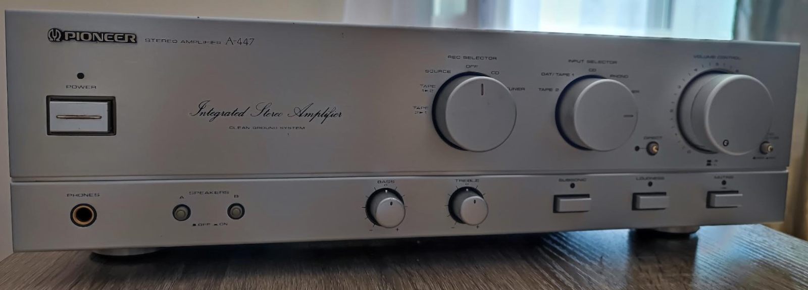

Witajcie serdecznie.
Kupiłem parę miesięcy temu Pioneera A-447 za 200 parę złotych w całkiem fajnym stanie - technicznym i wizualnym :)
Zaskakujące jest, że regulatory - w tym potencjometr głośności działa dobrze.
Co zrobiłem:
1. Zmieniłem odczepy transformatora z 220V na 240V.
2. Wyregulowałem prądy spoczynkowe na obu kanałach - zgodnie z instrukcją serwisową, tak aby spadki na rezystorach R269, R270 wynosiły po 20mV.
3. Wyczyściłem wnętrze wzmacniacza dedykowanymi preparatami.
Zmierzyłem zasilanie i przy ponad 30% głośności zaczyna lekko przysiadać zasilanie jakie dostarcza zasilacz (o około 3 - 4 V na stronę zasilania).
Obecnie w zasilaczu siedzi 2 x 10 000 uF 50V Nichicon. Nie wiem jaka jest ich kondycja, ale wzmacniacz ma już około 30 lat :)
Pytanie 1: Co myślicie o wymianie na nowe?
W torze audio można znaleźć elektrolity: C111, C112, C201. C202, C203, C204.
Pytanie 2: Co myślicie o wymianie ich na coś lepszego :)?
Mam inne systemy audio, ponieważ od czasu do czasu lubię w czymś pogrzebać i polutować to chce z pasji się pobawić :)
Wyczyściłbym przekaźnik głośnikowy, selektor wejściowy + selektor głośników - w 443 którego niedawno miałem w przekaźnik było pod 200r na styku z jednej strony. W miejsce tych sygnałowek dałbym albo silmic2 elny albo mks2 wima tyle że tych drugich w pl raczej org nie uświadczysz. Zasilające kondensatory to by trzeba na mostku sprawdzić.
No to masz szczęście.Ze 20 lat temu miałem Pioneera bodajże 717 i padł potencjometr głośności.Po wizycie w serwisie i wielu telefonach niestety wzmacniacz poszedł na części.Potencjometr był firmy Alps,ale nietypowy,produkowany specjalnie dla Pioneera.W serwisie usłyszałem tylko-''super wzmacniacz,ale jeżeli ma grać to trzeba kupić drugi używany wzmacniacz i przełożyć potencjometr''.
A szkoda bo podejrzewam że p. Kawa z kanału RetroAudio by ogarnął temat.
Pewnie tak.Ale wtedy internet w Polsce był w powijakach,a potencjometr miał ze 20 nóżek.Sam osobiście pisałem @ (z pomocą)do firmy Alps,ale odpisali że taki potencjometr jest niedostępny...Teraz to co innego-po prostu ominął bym wszelkie loudnesy,regulacje itd. i wzmacniacz by hulał jako końcówka mocy.
Zaloguj się, aby zobaczyć treść (możliwe logowanie za pomocą ) Edytowane przez piku bb
Masz rację,dlatego napisałem bodajże gdyż dokładnie nie pamiętam modelu.Musiałbym pogrzebać w starych zdjęciach,budowę miał podobną-''plastry miodu'',diody led na pcb,potężna budowa i moc.To wtedy robiło wrażenie...
A wracając do przeróbki to ja bym zaczął od pozbycia się przewodu zasilającego i zamontowanie coś lepszego,grubszego.Kondensatory również można wymienić-ale te w zasilaczu nawet 30 letnie potrafią być w niezłej kondycji.C 201 i 202 zdecydowanie bym wymienił.
6 godzin temu, Daniel_68412 napisał:
porównywałeś schematy?
Tak. To to samo. Pioneer przecież nie zrobił tylko jednego A400.
A400 podobne to A339, 447, 449, 450R, 501R, 550R, 701R.
