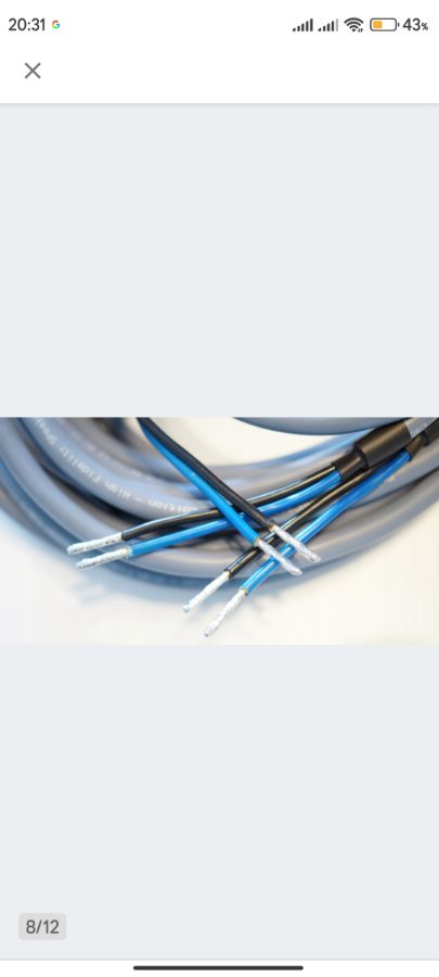

Mam jeszcze takie proste pytanie 🙂
Podłączę do niego normalny przewód głośnikowy? Czy muszę nałożyć banany na kabel?
Podłączysz goły przewód bez problemu. Polecam skręcić palcami miedziane druty ze sobą, wtedy łatwiej je włożyć w gniazdo i nie wystają. Wystające mogą powodować zwarcia.
Mam takie kable. Czyli wystarczy końcówki włożyć w miejsce wtyków bananowych?;)
Nieee, odkręcasz, masz tam w środku dziurkę, wkładasz i przykrecasz spowrotem. Ogarniesz ;)
Tak, bez problemu. Te na zdjęciach mają pobielone końcówki (pocynowane), więc nie będzie problemu z włożeniem w gniazdo.
www.Audiomagic.pl - sklep prowadzony przez pasjonatów dźwięku.
Zapraszamy na odsłuchy do salonu w Warszawie!
Nie wkładaj je w miejsca wtyków bananowych bo one wypadną.
Z tego co widzę na zdjęciu to one są skręcone i oblane cyną zgadza się?
To włóż je w miejsce gdzie standardowo wstawia się przewód tak jak pisał kolega wyżej. Odkrec , włóż przykręc.
