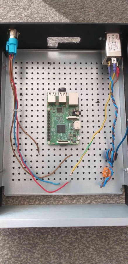

Cześć.

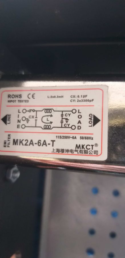

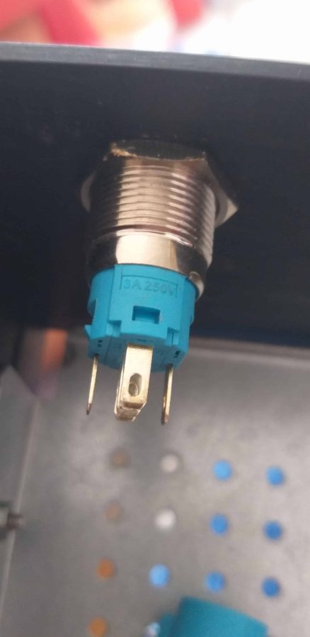

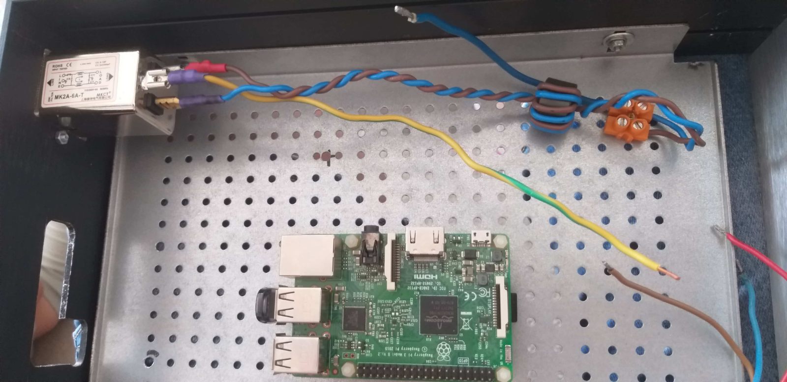

Czy możecie pomóc w złożeniu w.w. elementów w całość? W tej chwili Malinka gra pod Volumio, z zasilaczem impulsowym malinowym...Chciałbym włożyć to do obudowy, którą kupiłem od kolegi z forum. Jest już trochę uzbrojona i zależałoby mi na tym, żeby włączać ją "z palca" włącznikiem ze zdjęcia. Nie bardzo wiem co do czego, ale gdyby ktoś zechciał pomóc myślę, że podołam. Chcę zakupić następujące podzespoły:

On off shim działa bez problemu.
Zwróć uwagę na piny gpio których używa shimm żeby nie kolidowały z ewentualną nakładką.
