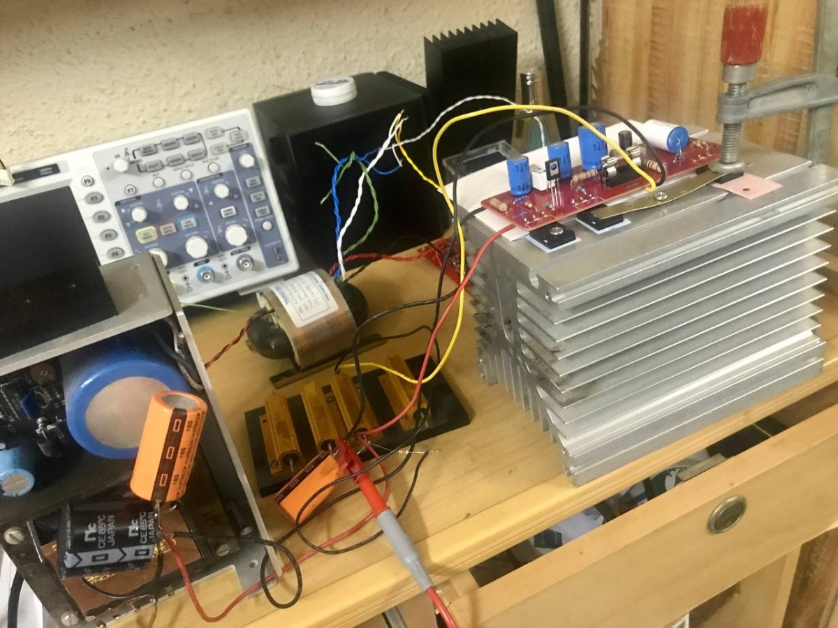

Tylko jak ścisk stolarski zmieścić w niskim Creeku? 😜
Nie trzeba ścisku.
Założyć dekiel i cegłą docisnąć.

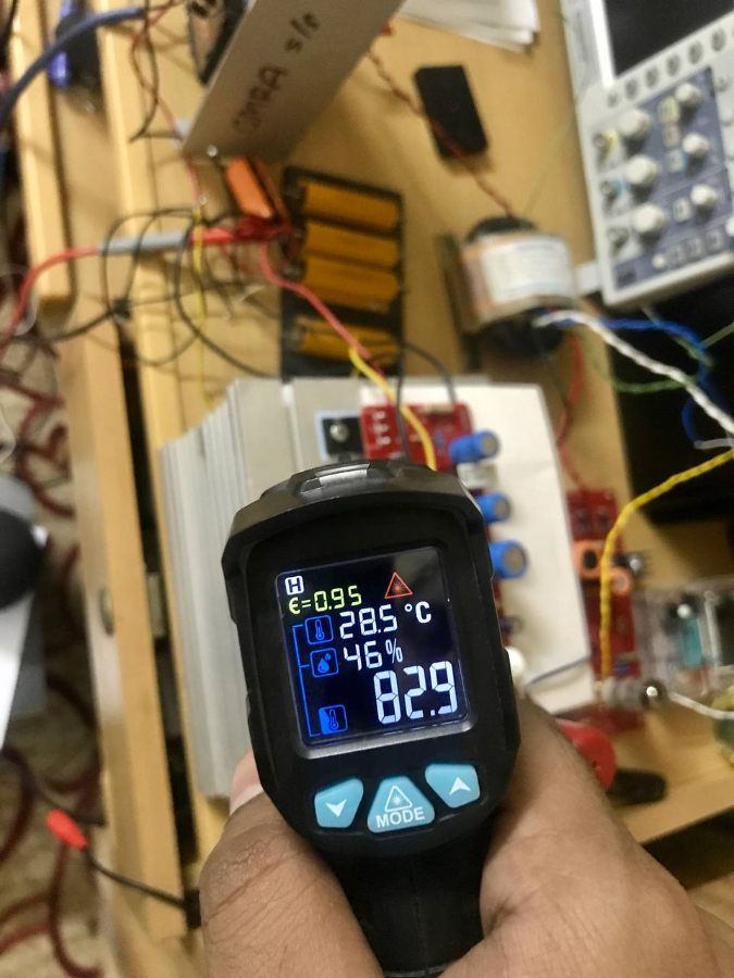

7 godzin temu, majkel76 napisał:
Power follover w klasie A.
Ładny masz pirometr 🙂 gdzie taki można kupić ? To chyba hybrid amplifier będzie.
Tak hybrydowy power follover.
Nie mój.
Znajomego Saudyjczyka.
