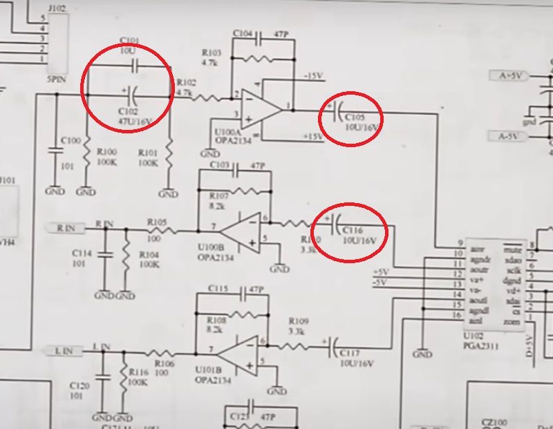

Czy może bezpiecznie zastąpić kondesatory C102 C105 C116 oraz analogicznie dla drugiego kanału C122 C124 C117 zworami? Elektrolity w ścieżce sygnału to chyba nie najlepszy pomysl...
Możesz je zastąpić zworami. Ale aby efekt być pełny trzeba jeszcze zastąpić zworą kondensatory na wejściu do wzmacniacza. Pokaż schemat reszty wzmacniacza to powiem ci jeszcze które trzeba zastąpić.
Reszta jest dokładnie taka sama jak na Twoim schemacie wersji Evo2, różnica jest tylko w preampie no i wersja dwa ma o połowę mniej kondensatorów w zasilaniu oraz jeden mostek zamiast dwóch. Wersja Evo2 ma tylko jeden OPA podwójny i żadnych pojemności w ścieżce sygnału w preampie. W wersji pierwszej mamy OPA przed i po potencjometrze.
screen schmeatu końcówki:
Zaznaczyłem kondensatory na wejściu. Oczywiście żeby modyfikacja miała sens trzeba wszystkie w torze zastąpić zworami.  Czyli wlutować wszystkie i wstawić po jednej zworze w miejsce dwóch połączonych równolegle.
Zaloguj się, aby zobaczyć treść (możliwe logowanie za pomocą ) Edytowane przez kinimod
