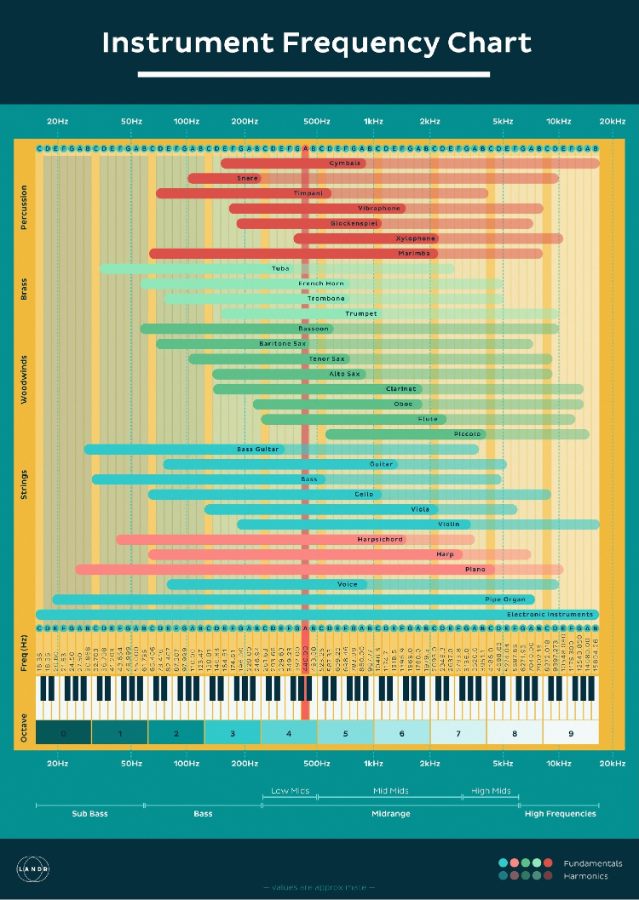

Zakresy dźwięku wydobywających się z instrumentów:
Zwiedzając organy w Hamburgu widziałem piszczałkę wytwarzającą ponad 15 kHz, ale to rzadkość.
Zapewne jest wytłumaczenie

Pewnie rzecz w harmonicznych, bo każdy dźwięk ma też krotności tonów
podstawowych. Poza tym działanie wszelkich filtrów zaczyna się sporo
wcześniej, niż te wyznaczone 10 kHz. Ciekawe, co by było stosując to
liczbowe kryterium od mikrofonu, przez zapis i później kolejne etapy
odtwarzania aż po głośniki ... bo dlaczego pytasz TYLKO o głośniki 😉
Jakby co to wzmacniacz mam do 100 kHz a głośniki do 40 ...

Ten twoj wykres to tylko wycinek rzeczywistosci

Albo obetnij jakimś filtrem częstotliwość powyżej 10 kHz i zobacz czy będzie brzmiało tak samo jak wcześniej. Odpowiem Ci od razu: jeśli tylko nie masz zwalonego słuchu, to usłyszysz tą różnicę.
