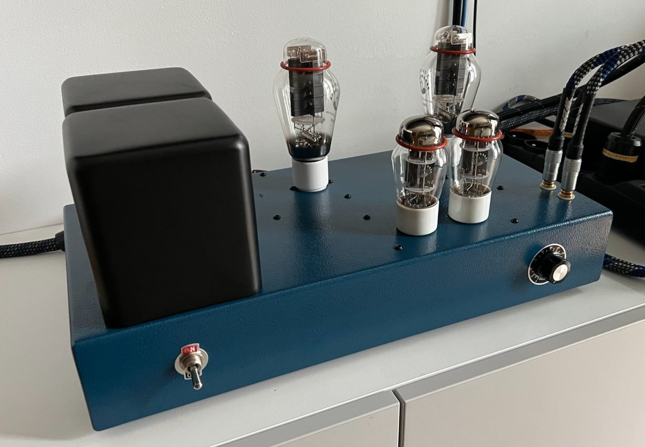

Cześć!
Zmontowałem niedawno wzmacniacz AVT 300b i mam z nim mały problem. Po odpaleniu wzmacniacza wszystko wygląda prawidłowo, transformator zasilający lekko buczy ale jest to w granicach normy, po upływie jakoś 10 minut kiedy wszystko się nagrzeje pojawia się dziwne stukanie w kolumnach, bardzo słabo słyszalne, trzeba nadstawiać ucha żeby to usłyszeć. Gdy gra muzyka nie słychać tego, wydaje mi się że trafo zasilające też zaczyna wtedy być głośniejsze, dodatkowo zaobserwowałem delikatne migotanie lamp. Wykluczyłem już inne urządzenia, próbowałem podłączenia nawet na osobnej fazie, co może być powodem? Czy to wada trafa zasilającego?

Najpewniej coś się wzbudza. Trzeba by podłączyć do oscyloskopu.

Narazie odkryłem że to chyba przez temperaturę, bo owo stukanie zaczyna objawiać się po rozgrzaniu wzmacniacza, a jak się go schłodzi np. wiatrakiem to ustaje. Zwiększę radiatory i dam znać.

Fajnie byłoby gdyby udało Ci sie to nagrac i zaprezentowac. Co moge podpowiedziec ze swojego doswiadczenia: kiedyś miałem dziwne efekty dzwiękowe przy zasniedziałych koncowkach lamp - słaby styk. U Ciebie jak podejrzewam nowe kampy, ale bym sprawdzil - dotyczy rowniez gniazd. Drugi problem jaki kiedys miałem to takie dziwne chrobotanie - ciche, pojawialo sie po jakims czasie. Okazalo sie ze uzyłem marnej jakosci kondensatorow katodowych, zmierzony ESR był duzy. Po wymianie wzmacniacz sie wyciszył.
Bardzo ładne wykonanie! Gratuluję. Pokażesz środek? Co to za obudowa?

Brumienie ustało, tak jak pisałem wyżej najprawdopodobniej winna była temperatura pracy wzmacniacza. Dodałem większe radiatory i poprawiłem wentylacje co spowodowało ustanie dolegliwości.
Poniżej zdjęcie z wewnątrz.
Obudowa od AmpTone. Lekko przerobiona i malowana już we własnym zakresie.
