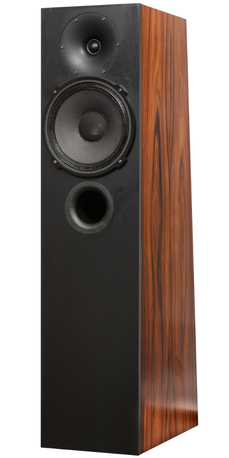

Jeśli byłeś zaskoczony monitorami w 30 m2 to może wystarczy podłogowa
kolumna, ale tylko z jednym wooferem - Usher V602. Nieco łatwiejsza do
ustawienia, bo BR na froncie.
https://www.audiostereo.pl/topic/159432-kolumny-do-45m2/#findComment-5644952

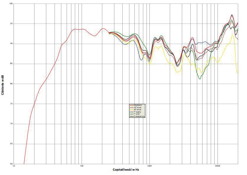

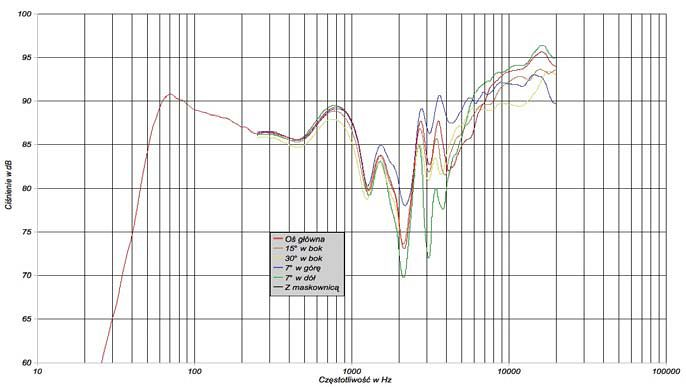

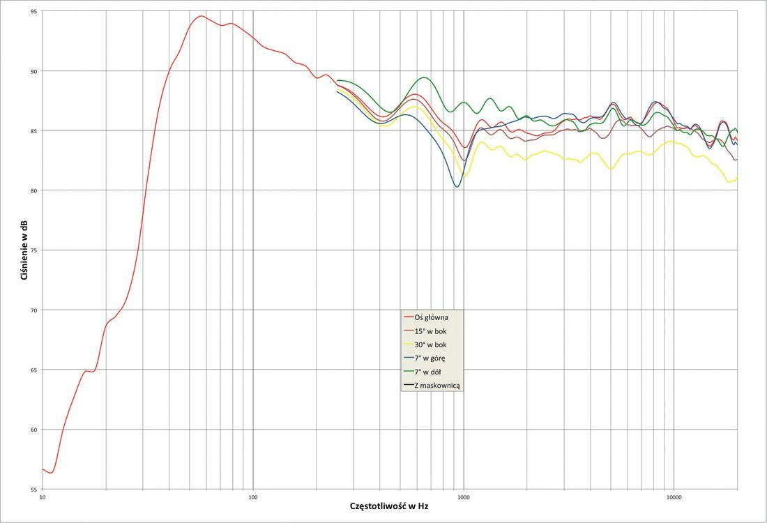

W dniu 16.08.2022 o 03:04, slawek.xm napisał:
do tego wzmacniacza kolumny które mogą zagrać w Twojej kubaturze to polecalbym mocno przemyśleć
I co po tych powyższych wykresach możesz stwierdzić?
https://www.audiostereo.pl/topic/159432-kolumny-do-45m2/#findComment-5645788

a co Cię interesuje?
Co powyższe wykresy przedstawiają?
Może wytłumaczysz bo nie wszyscy wiedzą.
Edytowane przez bartoszek32
https://www.audiostereo.pl/topic/159432-kolumny-do-45m2/#findComment-5645841
wykresy są zaczerpnięte z testów opisanych w miesięczniku "Audio"
przedstawiają pomiary charakterystyki kolumn  na osi x jest częstotliwość w Hz na osi y głośność w dB
na odstawie górek i dolków można wysnuć wnioski ktore częstotliwośći są bardziej dowartościowane a ktore mniej
i czy konstruktor chcial trzymać się liniowego przetwarzania czy tworzył wlasną szkolę dźwięku
znająć room gain swojego pokoju można też domniemywać jak zachowa się bas
a ja pokazałem je by można bylo porównać z opisem i charakterystyką kolumn jakie zaproponowalem , która jest do ściągnięcia z podanej przeze mnie strony
przy okazji wszystkie pomiary robil Andrzej Kisiel więc jak najbardziej są one porownywalne
