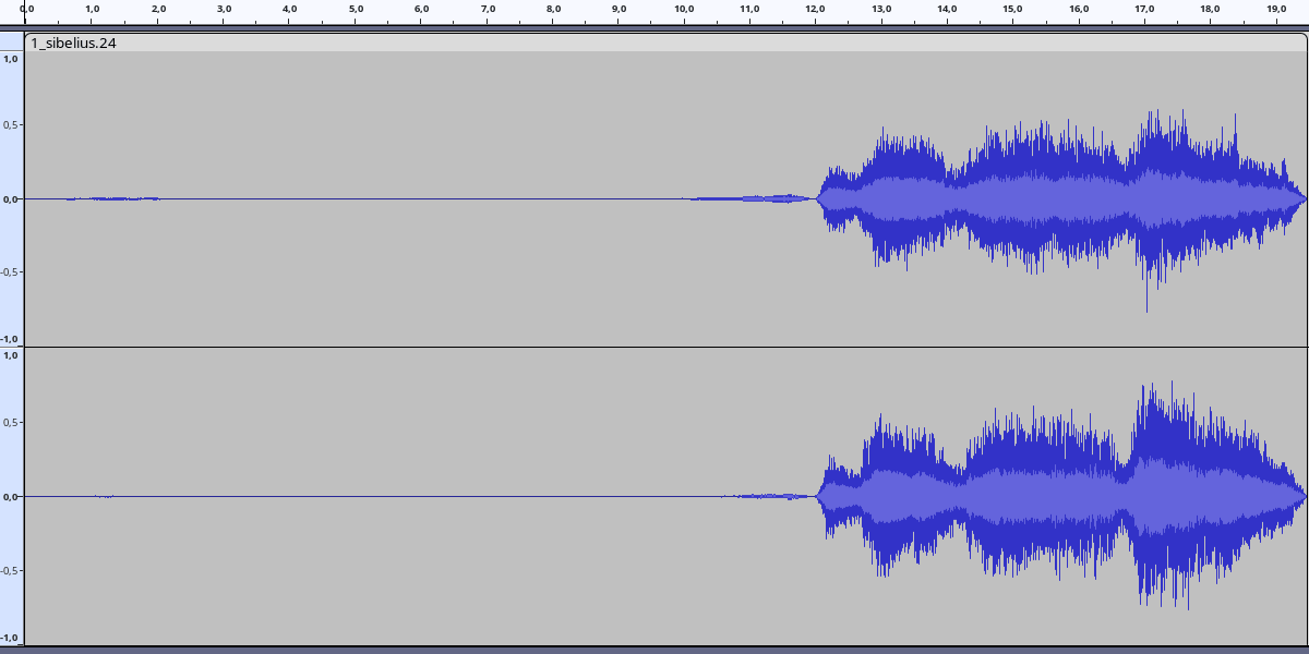

5 hours ago, przmor said:
Ale ja serio proszę o przykłady jeśli ktoś zna muzyki, która spowoduje że sprzęt odtwarzający rozwinie skrzydła jeśli chodzi o rozpiętość dynamiki. Mogą być pliki hi-res gdzie chociaż połowa z 24 bitów zagra.
Nie było ograniczenia, że poza muzyką klasyczną 🙂, więc:
Zaloguj się, aby zobaczyć treść (możliwe logowanie za pomocą ) / Symphony No.1 in E minor, Op.39 - I. Andante, ma non troppo - Allegro energico
Tutaj:
skleiłem 12 sekund od 0:40 (część cicha) i 7 sekund od 7:49 (część głośna) i skonwertowałem do 16 i 12 bitów, z kształtowaniem szumu i bez. Można sobie posłuchać i porównać.
Bez zaskoczenia, 16 bitów w pełni wystarczające. 12 bitów bez kształtowania szumu raczej nie.
