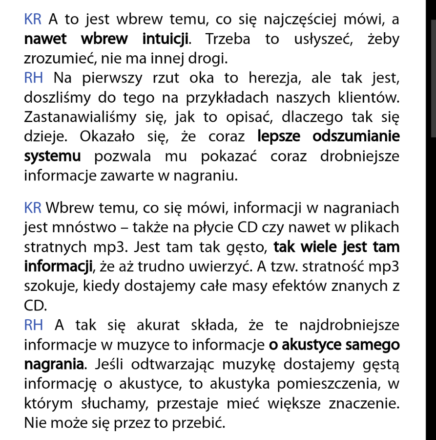

Gdzieś ostatnio pisali, że jak się ogarnie porządnie zasilanie, to akustyka przestaje mieć większe znaczenie. Zaraz wkleję źródło tej informacji.
Chodzi o cyt. "zasilanie i lepsze odszumianie".
Cytuję wywiad p. W. Pacuły z dwoma panami, którzy poznali się na Audiostereo.
Zaloguj się, aby zobaczyć treść (możliwe logowanie za pomocą ) Edytowane przez kangie

Wbrew temu co mogło by się wydawać przy słabej akustyce różnicę w różnych konfiguracjach sprzętowo gadżetowych mogą być dużo bardziej słyszalne niż w pomieszczeniu z dobrą akustyka. Wynika to z tego, że zmiany balansu tonalnego mogą "wpadać" w dołki i górki wynikające z modów pomieszczenia przez co są dużo bardziej słyszalne.
Stąd też biorą się tak skrajne opinie, że coś komuś wybitnie zagrali lub nie zagrało.
Akustyka pomieszczenia nie moze sie przebic przez akustyke zawarta w nagraniu. Co za gowno
To zapewne uproszczenie. Dwa nagrania tego samego utworu zrealizowane dla odmiany w dwóch różnych miejscach będą się różniły "akustyką zawartą w nagraniu". Dla przykładu nagranie w przepełnionym, zadymionym klubie jazzowym inaczej zagra niż to nagrane w filharmonii. Różnice czasu pogłosu, clarity czy anomalie modalne utrwalą się na ścieżce.  W dobrych nagraniach można na ucho określić kubaturę czy wysokość sufitu pomieszczenia w którym występował muzyk.
Jeżeli pomieszczenie z nagrania będzie mocno zdefiniowane (echo, pogłos itp) i dostarczy "gęstą informację" to pomieszczenie, w którym będziemy słuchali nawet jak będzie akustycznie słabo przygotowane to nie zamaskuje charakterystycznych cech tego z nagrania.
  • Moderatorzy
Niestety różnego rodzaju "uproszczenia" w różnego rodzaju artykułach poświęconych audio potrafią wprowadzać w błąd i powodować niezrozumienie jakie wagi różnych elementów toru audio.
Godzinę temu, xajas napisał:
nie, nie o to chodz
Wydaje mi się, że autor tych słów z artykułu sam nie bardzo wie o co chodzi...
Umiejętność interpretacji słów różnych recenzentów zależy od doświadczenia czytającego i kontekstu całej wypowiedzi. Jednak zawsze to będzie tylko interpretacja, a treść może być zaszyta między wierszami.
Gdybym miał szukać znaczenia "
Zaloguj się, aby zobaczyć treść (możliwe logowanie za pomocą ) " i oceniać autora tych słów przez pryzmat wypowiedzi o kablach cyfrowych to nawet nie pomyślałbym żeby posłuchać jego konstrukcji. Mimo to chętnie posłucham, a makaron zostawię by znęcali się nad nim na forach inni doświadczeni znawcy tematu.
Umiejetnosci pisania recenzji polega na takim jednoznacznym pisaniu, ze nie dopuszcza mozliwosci „interpretacji“
Jak bylem w podstawowce, to kazdy wiersz, ktory przerabialismy, byl interpretowany jako dowod milosci do Polski i jako priotyzm. Nawet wiersze o pszczolce siadajacej na kwiatku
Za takie poetyczne recenzje to ja dziekuje.

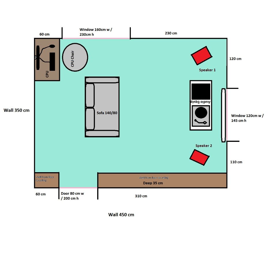

Nie jest to poddasze, regularny pokój. Na suficie są podwieszany płyty karton gips, a na ścianach gładź szpachlowa.
Skoro da się przetłumić pokój to prosiłbym o radę jak dobrze zrobić podstawy na etapie remontowym, by do tego nie doszło.
Zatem jeżeli dam na podłogę odpowiedni podkład i wykładzinę (+ proszę o propozycję co na sufit - w miarę możliwości dobrze jakby izolowało uciekający się do pokoju u góry dźwięk, bym pożegnał w nocy SMSy o treści "przycisz") to rozumiem, ze nie ma co więcej walczyć z pogłosem, gdyż można przetłumić?
Załączam planowany przeze mnie układ w dwóch wariantach, choć chyba drugi lepszy, bo w pierwszym kolumny wystawałyby trochę w światło drzwi wejściowych. Skala/proporcje zgadzają się z rzeczywistymi wymiarami.
Na ścianie z drzwiami chciałbym postawić półkę na cały jej wymiar na płyty i książki. Na kaloryfer pod oknem też jakieś proponowane "maskowanie". Na okno nad kaloryferem, balkonowe najlepiej jakieś grube zasłony? Rolety? W rogu z tyłu komputer.

  • Moderatorzy
Tak.
To nie fajny pomysł bo masz dużą niesymetrie, lewa ścianą pusta, prawa całą założona. Regał lepiej postaw na ścianie za sobą obok biurka. Ściana za tobą jest najważniejsza - od niej idzie pierwsze bezpośrednie odbicie, dlatego tę ścianę trzeba zaadoptować w największym stopniu. Na puste boczne ściany jakieś dyfuzory w miejsca pierwszych odbić a za grube zasłony na oknie jakieś wąskie ale wysokie absorbery z wełny czy gąbki akustycznej (takie z 15 cm). Możesz też je umieścić w rogach (ale raczej nie jednocześnie, by nie przesadzić z ilością).

Tutaj moja wersja
Biurko pod oknem
Tylna sciana to regal
Wszystko ma sensowne odstepy od scian
Symetria akustyczna

3 godziny temu, xajas napisał:
Biurko pod oknem
Tylko, nie ma gdzie stolika ze sprzętem zmieścić. Biurko wywalić 😁
Jest to bezkompromisowy oblig?
Ta ściana jest najbardziej nasłoneczniona, a zaawansowana choroba kolekcjonerska nie pozwala mi mieć wypalonych od słońca brzegów okładek płyt.
A czy mając tę ścianę całą wolną nie zaadoptuje jej lepiej akcesoriami akustycznymi niż szafką?
