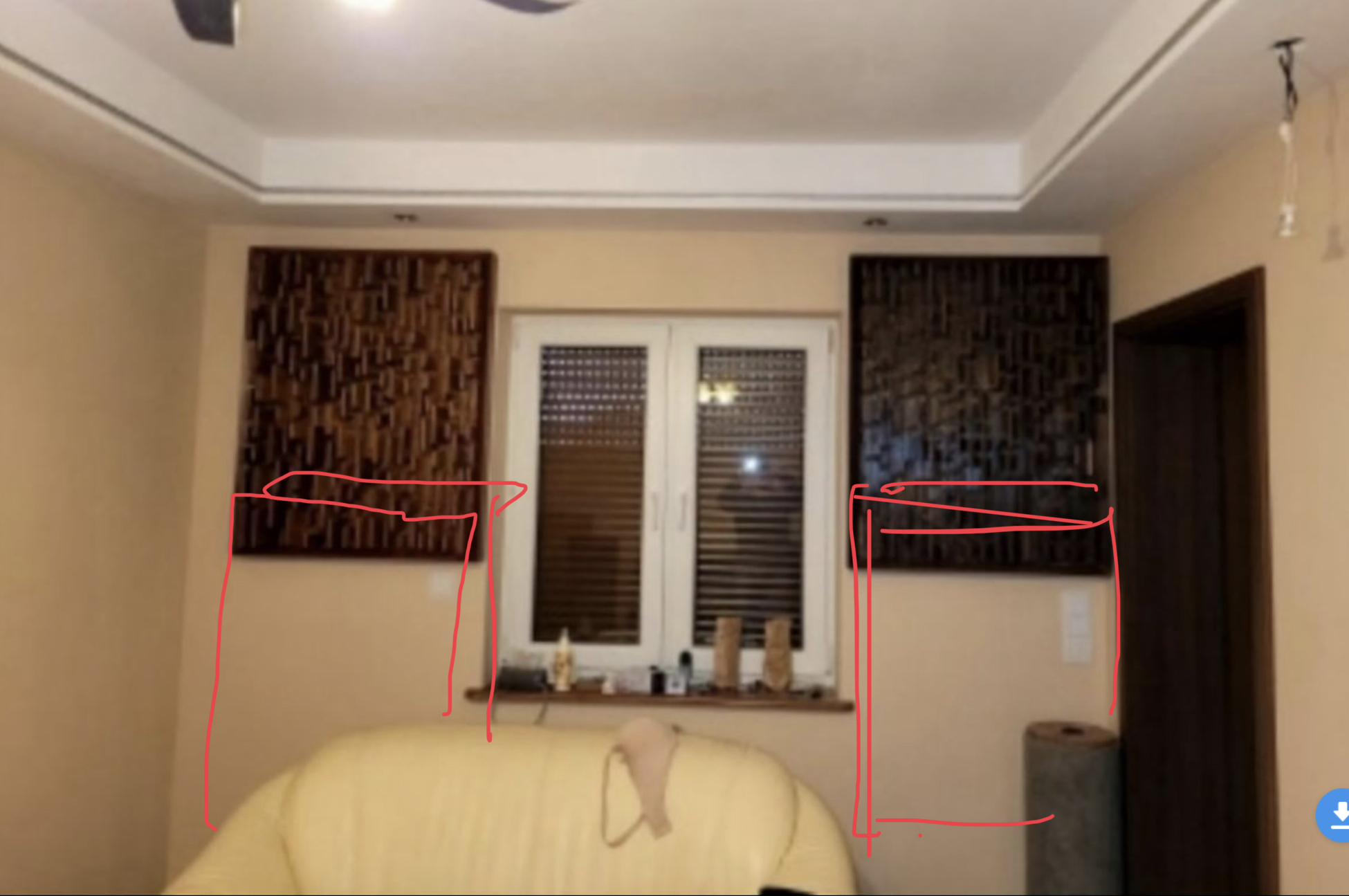

  • Moderatorzy
Wszystko fajnie tylko musi być tego więcej. Za kolumny daj tej szerokość tylko do sufitu absorbery z czystej wełny (nie przykryte niczym) - te które masz daj na miejsca pierwszych odbić (też do sufitu). Na okno chociaż zasłony , żaluzje drewniane, lub przezroczyste dyfuzory (choć te tanie nie są), po bokach może być to co jest tylko do samej podłogi.
Dyfuzory powinny być raczej głębsze min 15 cm. Kanapa chyba pokryta skórą, materiał lepiej by tłumił.
Kolumny spróbuj odsunąć od tylnej ściany z pół metra - masz duże możliwości ich ustawienia więc poeksperymentuj czasem te pół metra robi dużą różnicę.

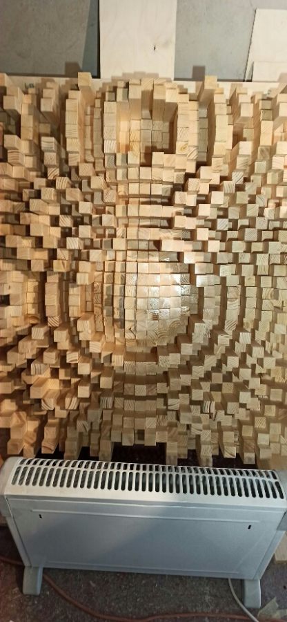

Zaloguj się, aby zobaczyć treść (możliwe logowanie za pomocą ) U mnie dyfuzory sięgają sufitu. Każdy obniżał pogłos o 100 ms  i to już od 100 Hz. A największy wpływ miały na czas wczesnego zaniku.
Jak powiesisz ten stanik z fotela na ścianie wszystko powinno być ok.

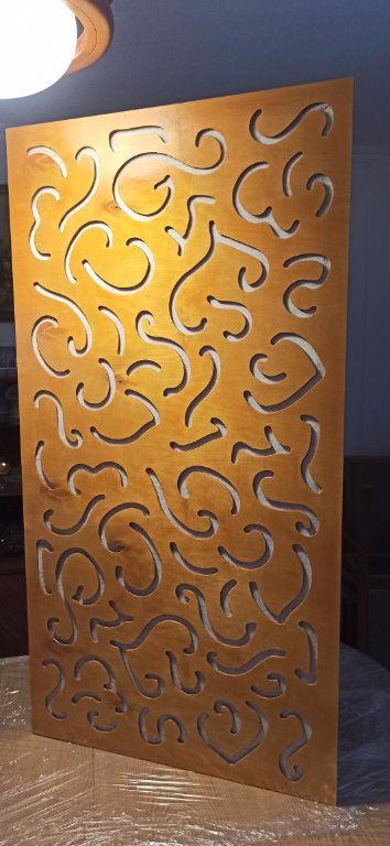

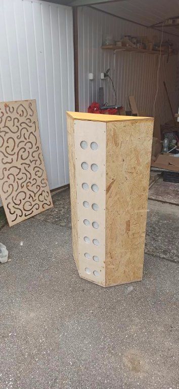

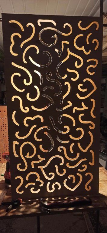

Mam w planie między kolumnami takie ustroje zamontować IMG_20220105_200047.thumb.jpg.c81ecb3152dba2c083525849915cede4.jpg
Na froncie wełna pt 80 a po bokach i stylu pułapki wełna 50kg/m3.
One są na bocznych ścianach?
Dlaczego na ziemi a nie na wysokosci uszu?
Dlaczego tak wysoko pod sufitem, a nie na wysokosci glowy
To samo z panelem za sprzetem.
  • Moderatorzy
Tak.
Tam nie będą zbyt efektywne lepiej za Tobą na oknie. Pomiędzy kolumnami to fajnie na zdjęciach wygląda a działa tak sobie.

Ogólnie fajnie to wszystko robisz tylko musi być tego więcej (poza absorberami z wełny bo tu można przesadzić). Aby był dobrze słyszalny efekt należy pokryć dyfuzorami minimum 25% każdej ściany. Poniżej tego coś tam słychać ale do ideału będzie daleko. Z tego co widzę robisz pokój stricte pod audio więc możliwość spore, kwestia czasu i pieniędzy a efekty mogą być bardzo dobre.

Myślę, że różnica nie będzie bardzo odczuwalna, dużo bardziej daje się we znaki ogólny pogłos pomieszczenia, a tego bez odpowiedniej ilości dyfuzorów i absorberów się nie zmniejszy.

  • Moderatorzy
Bardzo ładnie się prezentują
Ale
Czy one są strojone na jakąś częstotliwości? Czy tak na oko robione by ładnie wyglądały.
Skuteczność tak wykonanych pułapek jest dobra gdy pokryje się nimi całą ścianę, przy dwóch takich to szkoda pracy, jest to tylko dekoracja bez większego znaczenia akustycznego. A robiona na oko może więcej zepsuć niż poprawić.
Kolejna sprawa - skuteczność przy pochłanianiu szerokiego pasma częstotliwości dla tak wykonanych ustroi jest znikoma więc do walki z pogłosem się nie nadają.

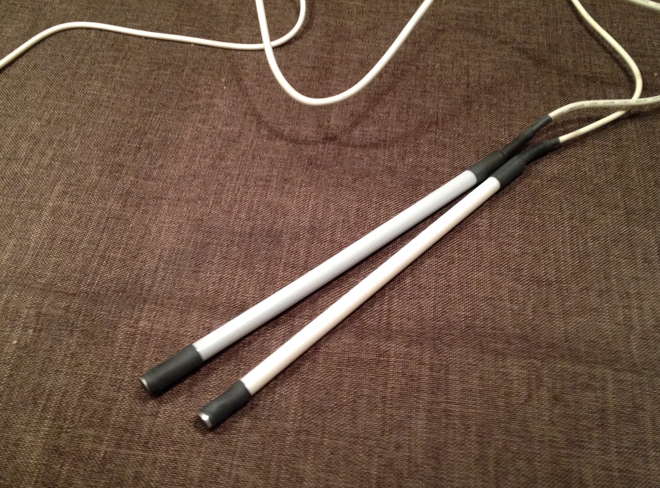

Może warto chociaż zrobić pomiary samemu za pomocą programu REW z mikrofonem DIY jaki przedstawił @xajas
To jest pewnie wkładka Panasonic Wm 61a...
Apropo czy jest gdzieś może poradnik jak krok po kroku taki mikrofon sobie polutować?

Obsługa REW jest całkiem spoko, mi się rozchodzi o zmajstrowanie takiego mikrofonu z wkładką Panasonica....na forach różnych ludzie opisują, że jest bardzo cichy i są wysokie szumy przez to, spotkałeś się z tym problemem?
Taki diy mikrofon wymaga preampu mikrofonowego żeby to miało sens?
Może gdzieś tu na forum był topic na ten temat i zostało to rozwiazane?
Montaż rozumiem jest banalny:
Wkładka > lut kabelka > poprowadzenie w rurce 6mm > lut do Jacka mono ? I finito?
Gdzie  kupić tą wkładkę panasonic i jaki jack rozmiar, jego podłączamy do wejścia słuchawkowego w komputerze?
