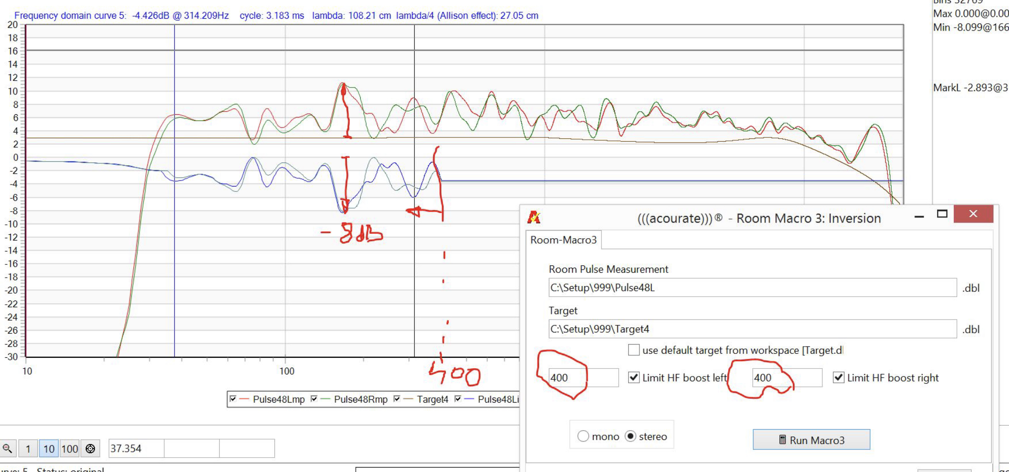

Zgodnie z ponizszym schematem, mozesz wyprobowac korekcje srednich i wysokich w oparciu o pomiar zestawu glosnikowego (z wyeliminowaniem wplywu pomieszczenia -> „beamforming“, troche skomplikowane, kiedys to tu opisywalem), a finalna korekcje ograniczyc tylko do zakresu basu.
Tutaj przyklad. Jeden z setupow, w ktorym zakres powyzej 400Hz brzmial znosnie bez korekcji, korygowalem tylko bas

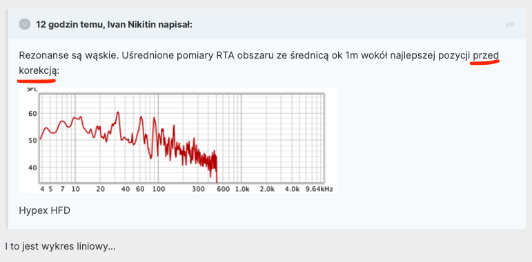

10 godzin temu, zbyniu 360 napisał:
I to jest wykres liniowy...

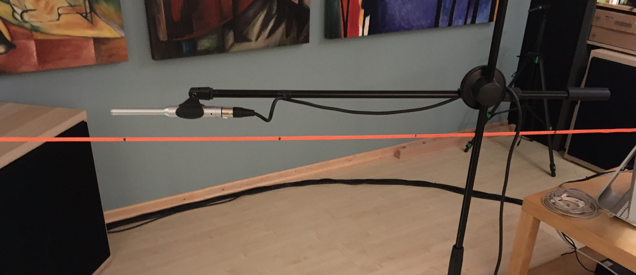

Latwy sposob porownania/sprawdzenia opiera sie na hipotezie polegajacej na tym, ze robisz kilka pomiarow wzdluz prostej miedzy zestawem glosnikowym a sluchaczem. Wtedy fala bezposrednia“ sie nie zmienia ale zmieniaja sie fale odbite (specyficzne dla danego miejsca). Czyli kazdy pomiar to suma fali bezposredniej i fal odbitych. Jesli te wszystkie pomiary zsumujesz, to hipoteza zaklada, ze te rozne skladowe odbite fale sie zniweluja i pozostanie fala bezposrednia, czyli to, co chcesz korygowac.
Jest z tym troche roboty, ale dobra zabawa i ciekawy wynik

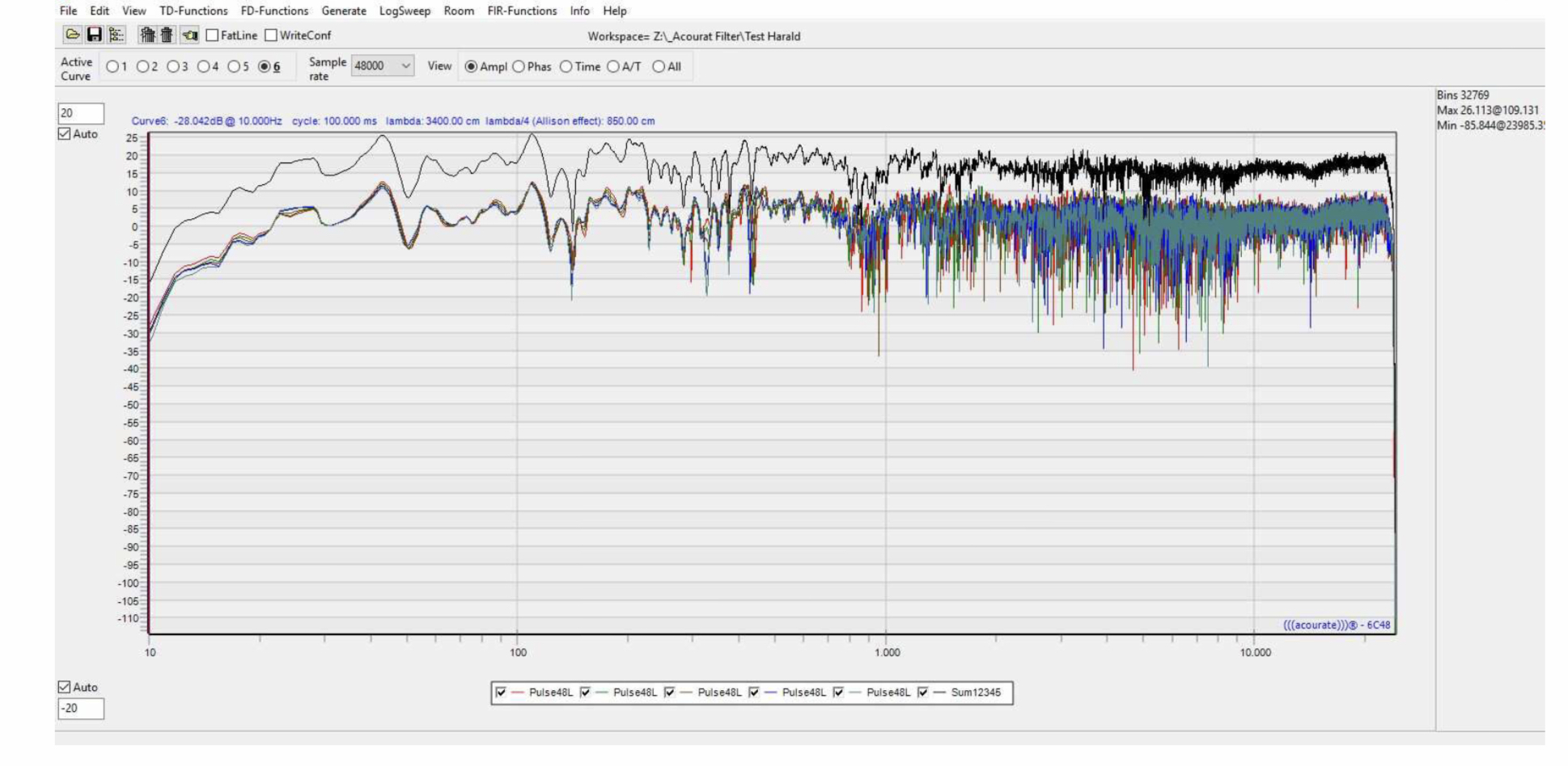

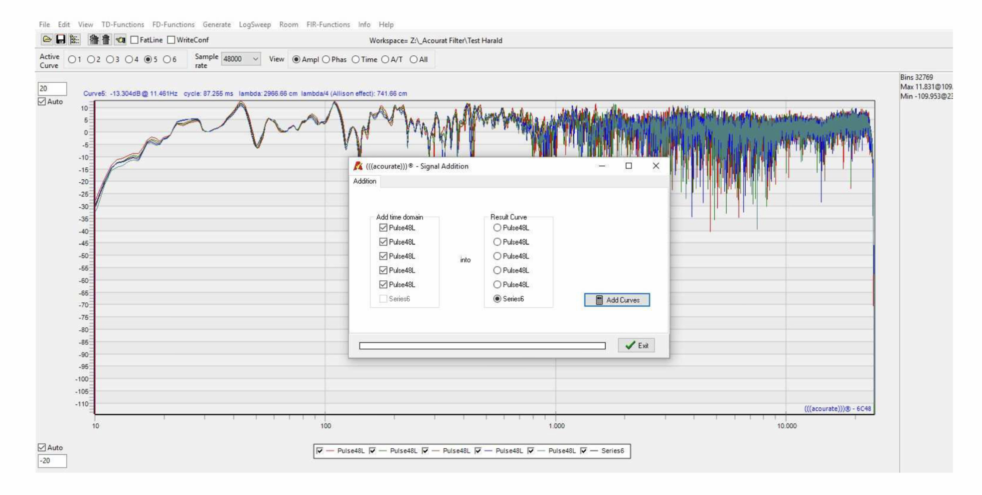

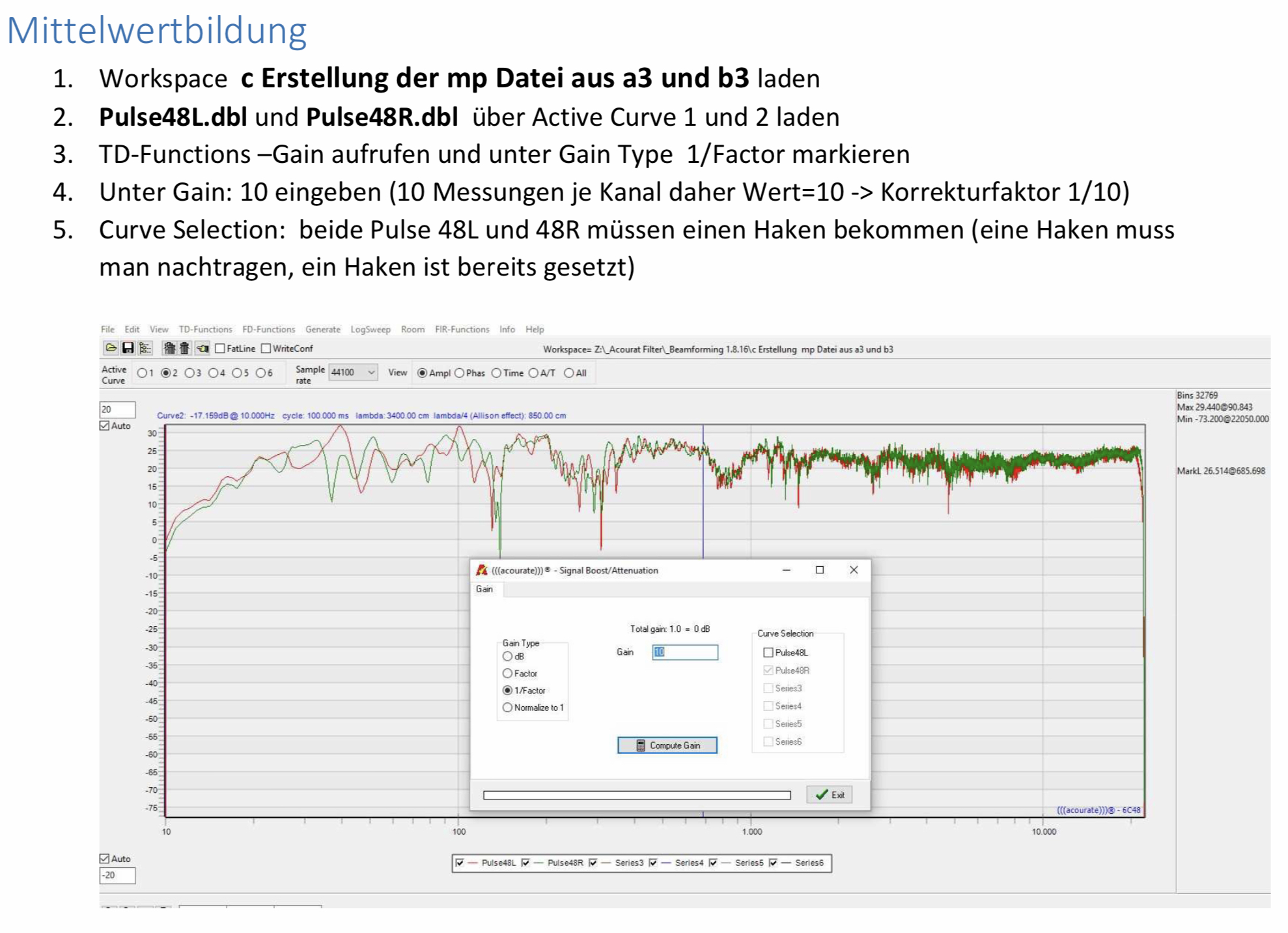

Nie, tu nie chodzi o usrednienie. Pomiary sa sumowane, a potem suma odpowiednio obnizona o okreslona ilosc dB, zalezna od ilosci sumowanych pomiarow
Tu jest opis po niemiecku, ale mysle ze w oparciu o screenshoty zrozumiesz o co chodzi
Tutaj sumowanie
Widac ze suma jest bardziej gladka od pojedynczych pomiarow
A tutaj obnizenie sumy
Btw. Ja robilem duze skoki co 30cm dla „celow badawczych“, ale w realnych warunkach wystarcza co 5-10cm, takze kilka do tylu
Przy takich malych odstepach odpada problem ze spadkiem poziomu wysokich tonow, ktory rozwazales

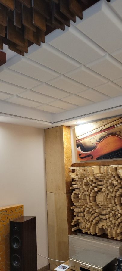

A ja dalej walczę beż użycia procesorków dsp.
Na tą kołderkę nie patrzcie docelowo zawiśnie zasłona z weluru.
Poprawiłem sufit takie moje diy.
Teraz mam super czas pogłosu że względu na akustykę sufitu.
Wiem bo tyle powierzchni potrzebowałem do zmiany według ostatnich pomiarów. Słychać nawet przy klasnieciu w ręce i przy słuchaniu muzyki np: pauza i wznowienie i Słychać różnice. Lepiej może mi doradz jak wygłuzyc drzwi od pokoju?.
Klaskanie to tylko wysokie czestotliwosci. Problemem sa niskie. Realna ocena czasow poglosu to tylko pomiar w calym zakresie czestotliwosci. W oceny na ucho i „na zdjecia/optyke“ nie wierze.
