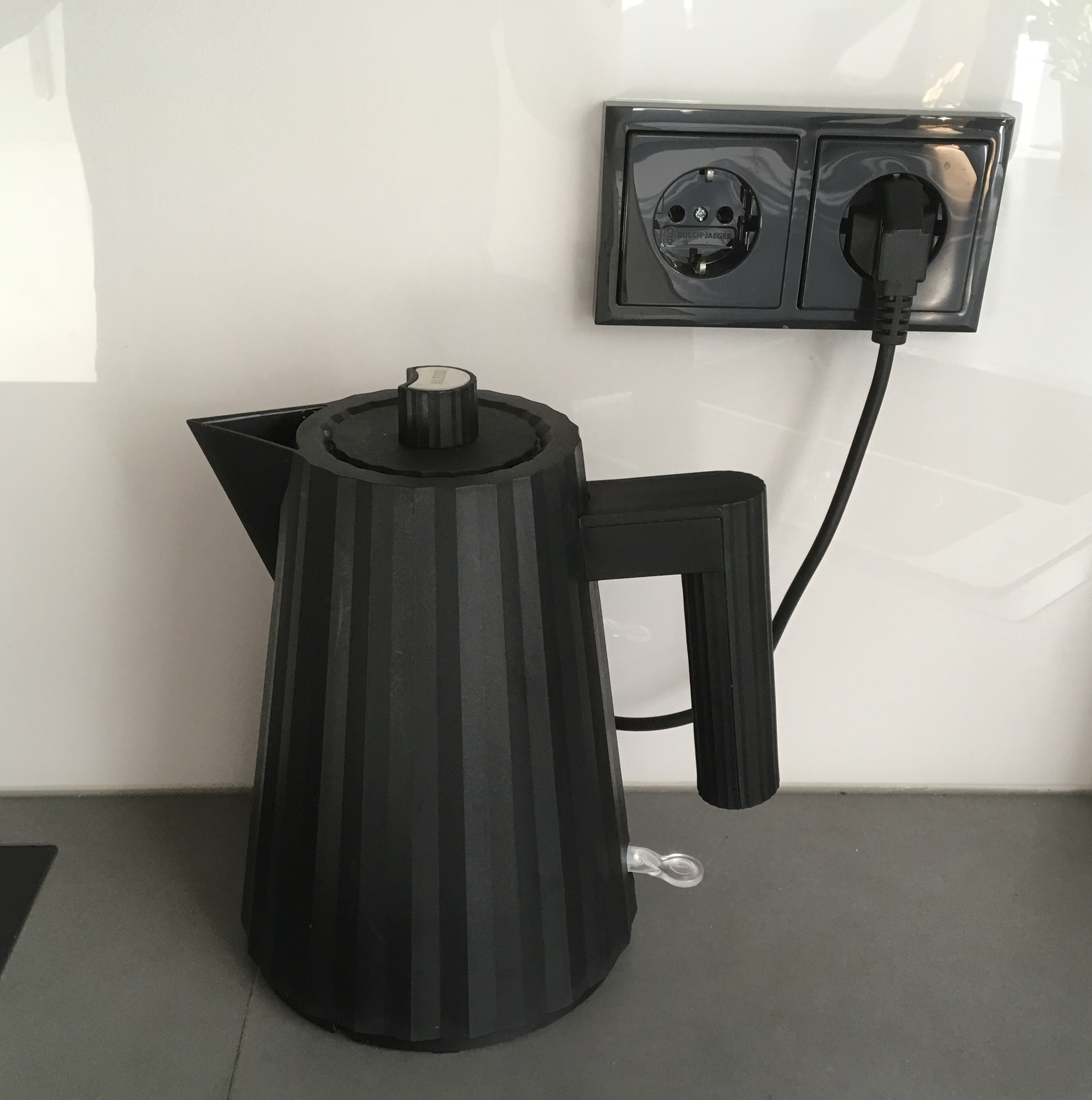

Masz czajnik elektryczny? Jeśli tak to ma on moc ok.1800W i po włączeniu pobiera w sposób ciągły taką moc. Sprawdź jak wygląda przewód zasilający takiego czajnika.
20 minut temu, Mateolo2 napisał:
No tak, ale pytanie co by było gdybys podłączył tak kabelek do monobloki 500 watt
Szczerze to nie wiem,ale myślę że nic się nie stanie.Słuszną uwagę dał przmor.Aż zerknąłem na przewód od tostera-bździna grubości jednej żyły w tym Klotzu,a pobór 700watt.

Ja bym tym „grzebaczom“ zalecal rzut okiem na naklejki z tylu wzmacniacza albo tych innych ustrojstw, ktore chca podrasowac.
Przyklad
Takie topowe „piece“ Akusa albo Luxmana pobieraja 300W
A teraz porownaj je z takim czajnikiem: 2000-2400W
Pobor mocy takiego wzmacniacza i zwiazana z tym wymagana grubosc kabli jest smiechu warta
Do tego wystarczy kabelek do dzwonka przed drzwiami
Musial bym na glowe upasc, by (jak coniektorzy) uzyc 4qmm
Prawda, prawdą, ale żeś pojechał po bidokach audio filach.
No nie godzi się żeby tak od razu porównywać zwykły el. czajnik do herosów i legend haj endu?
Wstydu posiadasz deficyt? 🤣
