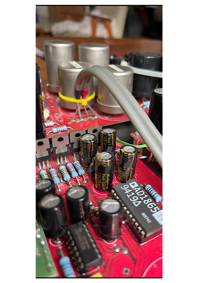

Wrzucam dla poglądu zdjęcie jak to wyglada
Black gaty
20 minut temu, pmcomp napisał:
Ja myśle, że to jest podstawa. Myślałem, że masz w 3-e zasilacz lampowy. Od wymiany na zasilanie lampowe bym zaczął. Uprzedzam, że odpowiedni Black Gate kosztuje fortunę.
Serwisant który będzie upgrade wykonywał, chciał wykonać osobne zasilanie na 3 transformatorach ale bez lampy. Podobno lampa w zasilaniu, ma swoje wady i zalety. Trudno mi się odnieść, gdyż nie mam zaplecza wiedzy w elektronice.
Ciekaw ile lat mają te black gaty? DAC 3 to chyba konstrukcja z lat 90 tych. Upgrade do 3.1x był wykonany pewnie w 2000+ . Tak czy inaczej, mają one ze 20+ lat. Zobaczymy w jakim są jest stanie, jak je wylutujemy i zmierzymy. Czy polecacie jakąś rosądną tańsza alternatywa dla tych black gatów?

Przed chwilą przeszło przez mój system kilka dac-ów, nowych, starych, tanich, droższych, aż dotarłem do tego Audio Nota.  Jest coś w tym urządzeniu, co od samego początku mi się spodobało i przypadło do gustu. Wydaje mi się że to taki przyjemny dla ucha DAC, że jak się nie da go sprzedać to z chęcią zostawię, nawet do słuchania radia w salonie. Mam tylko nadzieje, że nic nie spaprze tym upgreadem. Z drugiej strony, dobre zasilanie i kondensatory to podstawa, nie powinny nic popsuć...
Nie ma dla nich alternatywy. Zostawić w spokoju, nie ruszac.
