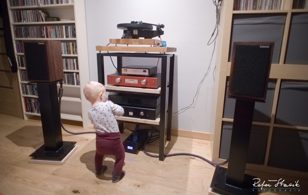

Niestety nie za bardzo. Ponadto ściana to gipsówka działowa. Sytuacja taktyczna wygląda w ten sposób:
Oczywiście do konkretnego słuchania głośniki sobie mogę rozstawiać, ale pomieszczenie jest małe (stąd też taki, a nie inny wybór głośników) i upakowane regałami na płyty i inne duperele.

Na tych półkach masz w cholerę miejsca, w zupełności wystarczy, boki też są otwarte, jest przepływ powietrza.
Też miałem lampę przy małym dziecku, nigdy się nie poparzył, choć na początku parę razy trzeba było przypominać, żeby nie tykał. Dzieci nie są takie głupie. Nawet jak nie dopilnujesz i się sparzy, to tylko raz:)
Ewentualnie można dać kratkę zabezpieczającą.
Jak nie masz 2 lewych rąk to z tyłu możesz zamontować jakiś cichy wentylatorek, ale nie sądzę żeby to było konieczne.

W tym rzecz, że to co jest zostaje. Ten stelaż sobie sam zaprojektowałem - zaprojektowanie wyższego po dokładnych pomiarach nie stanowi problemu, a mam znajomego, który robi takie stelaże (zrobił mi zarówno ten stelaż jak i widoczne stojaki pod Falcony), więc i cena mnie nie zabije przy zakupie nowego. Teoretycznie mogę zaprojektować stelaż tak by 845 miały 15 cm przewiewu nad sobą. Tyle czy wtedy nie będę zmuszony używać "prezesówki" by wejść wyżej i unieść osłonę gramofonu... Na szczęście nigdzie mi się nie spieszy i jakieś rozwiązanie znajdę, natomiast ciekawi mnie konieczność zapewnienia wentylacji tak czy siak.
