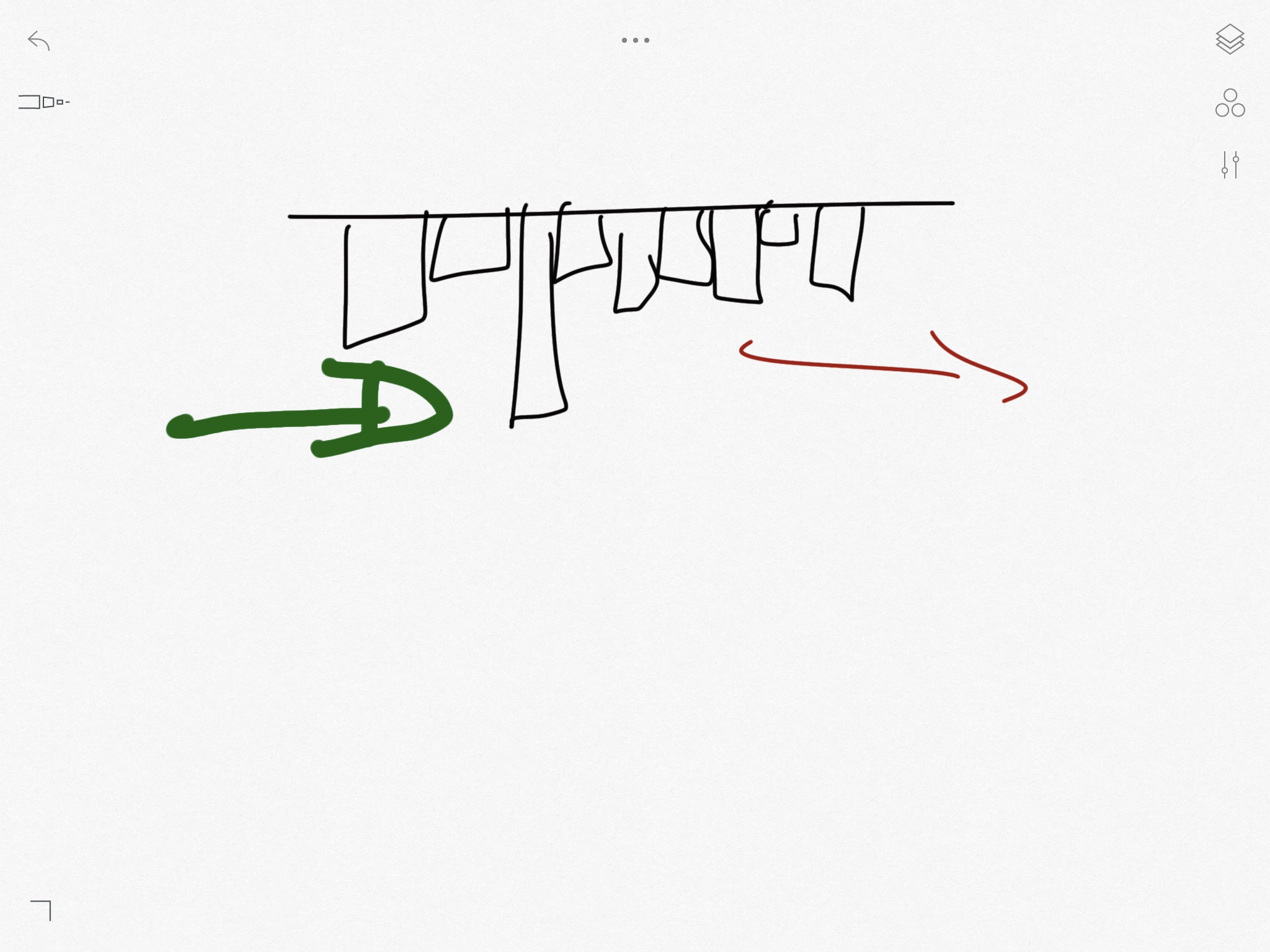

Czyli takie rozpraszacze moge zastosowac to by zdało egzamin na te moje problemy ,czy inne rozpraszacze jednowymiarowe?
@zbyniu 360 1D rozpraszają w poziomie, 2D we wszystkich kierunkach, więc energia z nich dochodząca (z 2D) do słuchacza jest 2 razy mniejsza. Czyli "grają ciszej". Tylko zakres działania 1D zazwyczaj mają szerszy, więc pokrywają większe pasmo. A druga sprawa to jak 2D przekieruje dźwięki na sufit i podłogę to dobrze żeby i na suficie coś było jeśli masz nisko sufit.

Tego rodzaju ustrój najlepiej zamontować za słuchaczem, lub pomiedzy kolumnami, jeśli Ci nie przeszkadza spłycenie sceny. Można i na bocznych ścianach ale tam w zupełności wystarczy 1D.
Można zamontować też, te że zdjęcia ale pełnego pożytku z nich nie będzie a materiału i roboty kupa. Zamiast nich w tej cenie i czasie pracy miałbyś 5 razy większe 1D działające w szerszym paśmie co dało by kilkakrotnie lepszy efekt.

Ale mysle, ze przy tym uwgledniali takze kierunken padania fali bezposredniej, ktora w trakcie odbicia powinna byc przez te klocki rozproszona.
Ale jak powiesisz je na scianie bocznej, to beda niemalze rownolegle do fali bezposredniej. A poprze waskie pomieszczenie i ustawienie glosnikow blisko sciany efekt ten bedzie jeszcze podkreslony. Jaka maja wtedy skutecznosc i sens?
