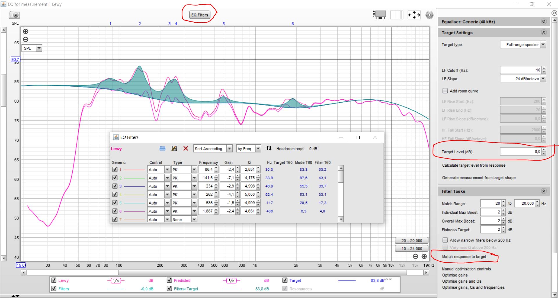

To jest screen EQ po korekcie do 500hz.
2 minuty temu, xajas napisał:
Ale w dalszym ciagu nie rozumiem jak powstaja pliki filtrow dla convolvera. Musze sobie obejzec video
Po zrobionej korekcie w EQ eksportuje impulsy jako WAV, następnie zip-uje i umieszczam w Convolution Filters w Roon.
Krzywą można też wykonać w Roon w parametric EQ.
Sadzac po ilosci wygenerowanych EQ (20 na zakres tylko 500Hz) to stosunkowo duzo i agresywnie.

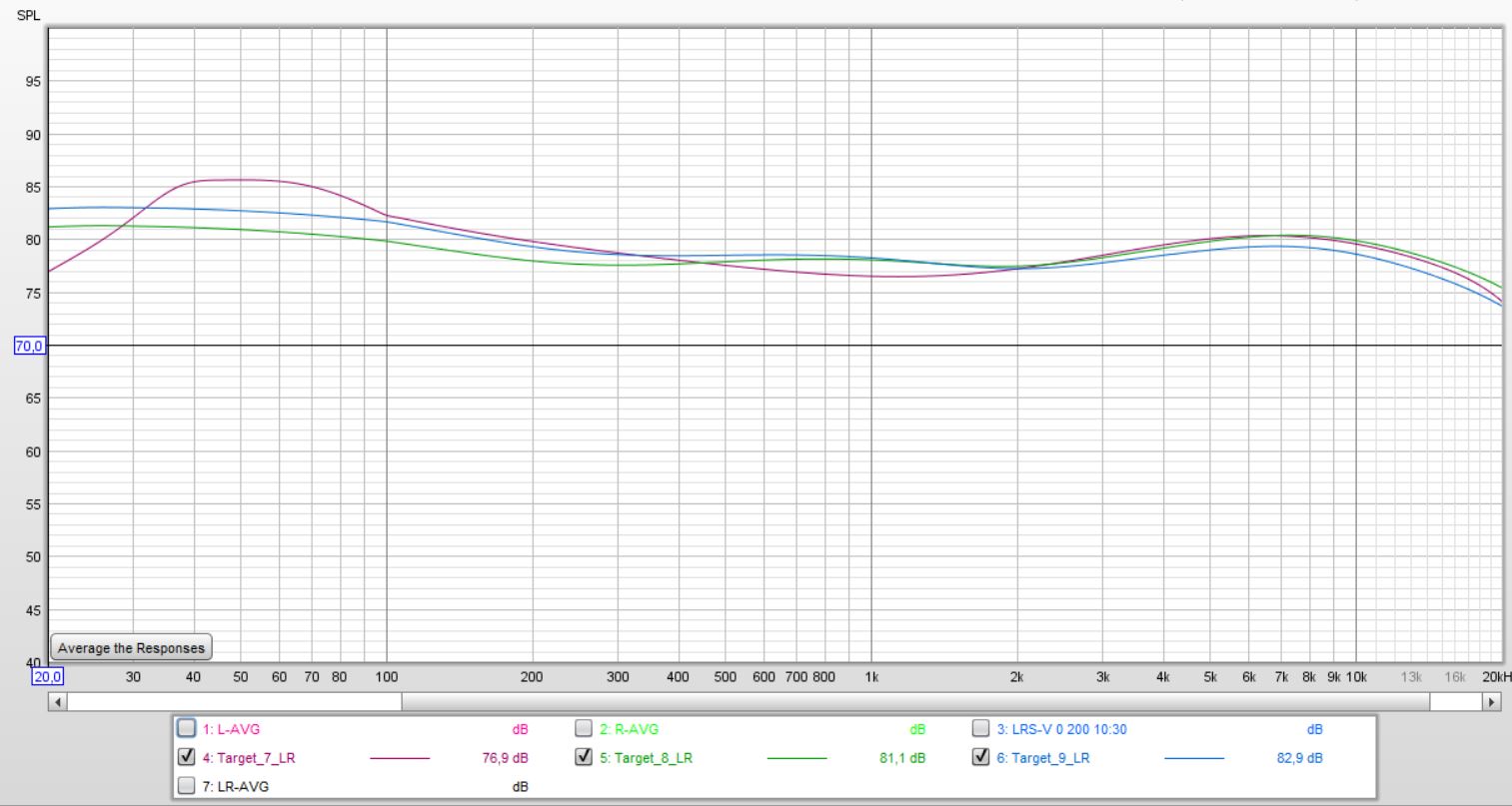

Powyzej wspominalem ze taki liniowy przebieg krzywej pomieszczenia brzmi dupiato.
Tutaj jeszcze raz typowe rekomendowane przebiegi renomowanych „fachowcow“ i calkiem na dole moja „kreacja“.
Mam mnostwo takich „kreacji“ i moge ci zarowno te standardy jak i moje preferowane (patrz ponizej) podeslac jako pliki mdat (Format pomiarow REW) i textowe (Format na krzywe pomieszczenia / Home Curve w REW), bo nie wiem jak je udostepnic przez forum

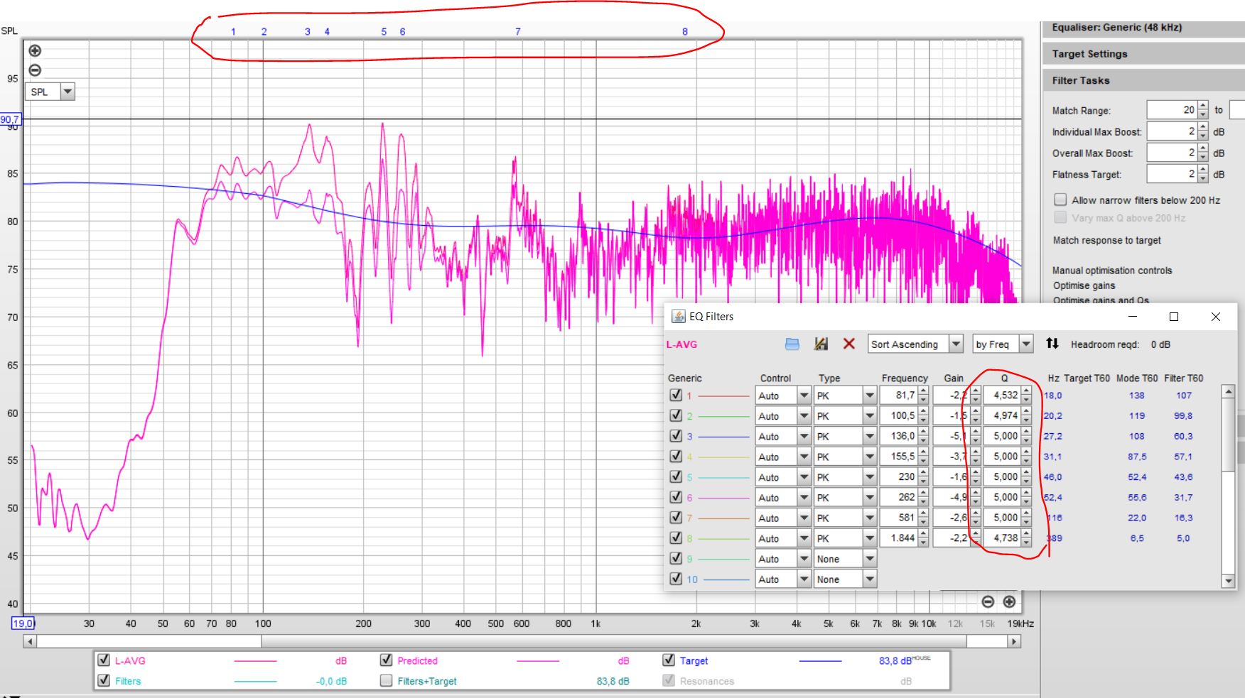

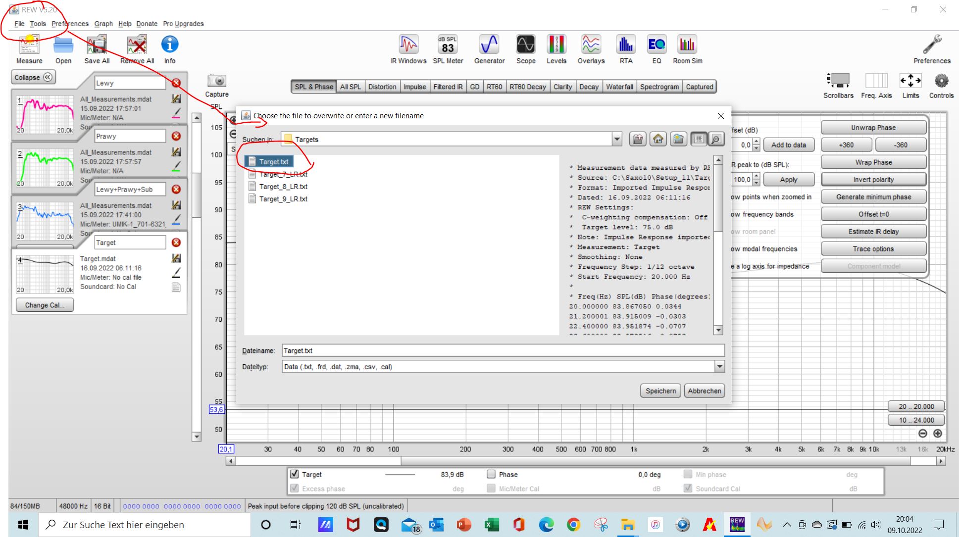

IMG_2832.thumb.jpg.65aa146843f7a99dd31be4cea303960f.jpgPowroce do grafu twoich pomiarow. Dla mnie ten brak wygladzenia uniemozliwia sensowne porownanie wynikow/pomiarow. Pamietaj tez o tym ze wygladzenie ma wplyw na ilosc i agresywnosc generowanych EQ i daje ci mozliwosc sterowania/dozowania korekcji DSP (o czym wiekszosc anty-DSP fanatykow zapomina albo nie ma pojecia)
Tutaj przyklad

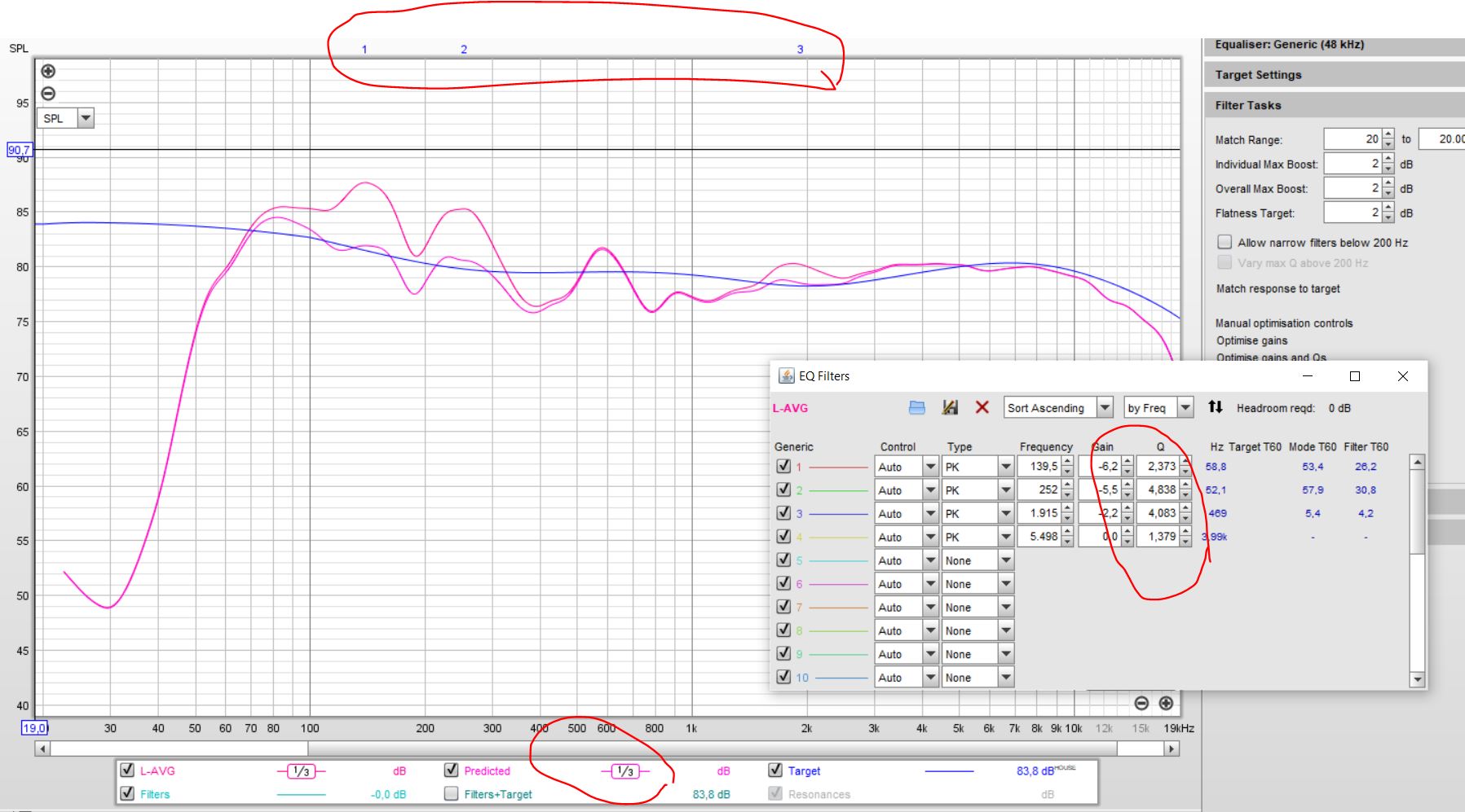

Pomiar bez wygladzenia uzyty jako pdstawa do wyznaczenia korekcji DSP. Wynik: 8 EQs, wszystkie z wysokimi wartosciami Q

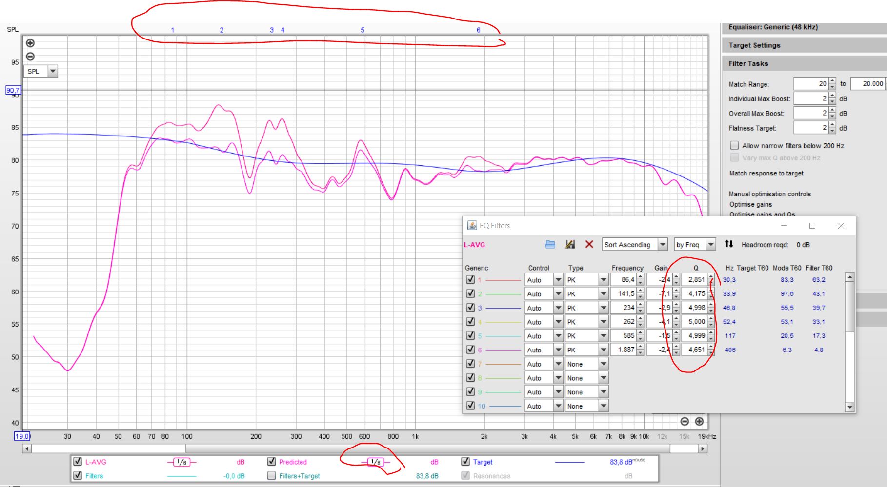

Teraz ten sam pomiar z wygladzaniem 1/6
Wynik: 6 EQs
A teraz wygladzanie 1/3.
Wynik: tyko 3 EQs
Niby ten sam pomiar, ta sama krzywa, a kazda z tych korektur brzmi inaczej.
A teraz jeszcze inny bardzo wazny parametr, ktorym moge sterowac dokladnosc/agresywnosc korekcji DSP: polozenie krzywej w stosunku do pomiaru.
Powyzej widzielismy ze przy wygladzeniu 1/6 otrzymalismy 6 EQs
A teraz, wystarczy ze podniose ta sama krzywa tylko o 1dB i juz wynikiem korekcji przy tym samym wygladzaniu sa tylko 2EQs
Powyzej przytaczane krzywe tez roznia sie po czesci tylko o 1dB, a brzmia zdecydowanie roznie.
To wszystko tylko przyklady na to jak precyznie mozna dopasowac korekcje DSP do wlasnych preferencji, jesli masz pojecie o tym co robisz i zadasz sobie trudu dobrania wlasciwych parametrow.
A takich parametrow jest cale mnostwo

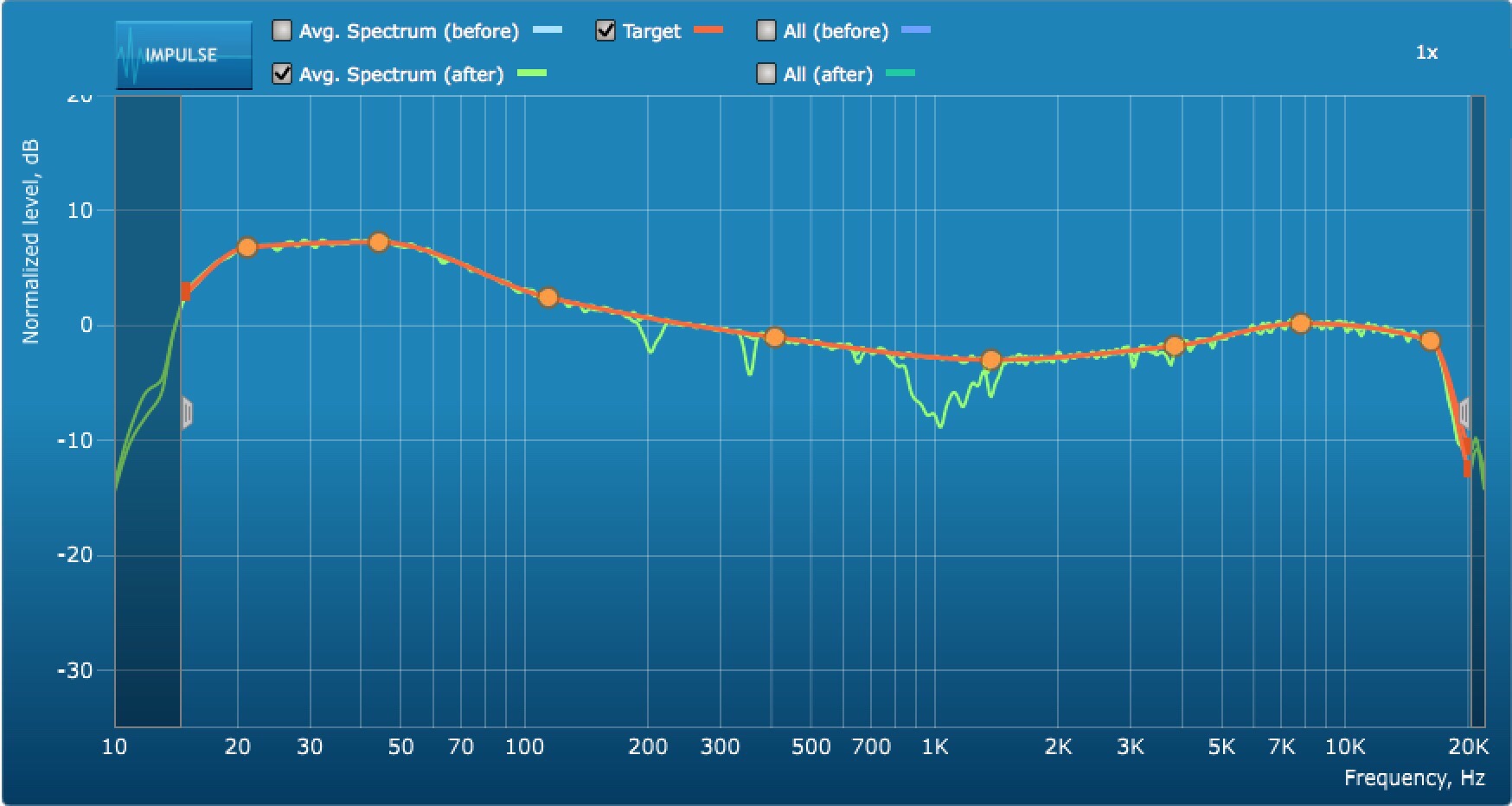

Wczesniej ktos wspominal DIRAC. Wiele osob jest niezadowolona z efektem dzialania DIRAC. Moim zdaniem przyczyna tego jest taka sama jak powyzej opisana: przebieg i polozenie krzywej. Standartowy plaski przebieg krzywej DIRAC jest totalnie nudny i brzmi (moim zdaniem) do dupy
Ale wystarczy troche poeksperymentowac z bardziej „odwaznymi“ przebiegami i calosc nabiera energi i zycia

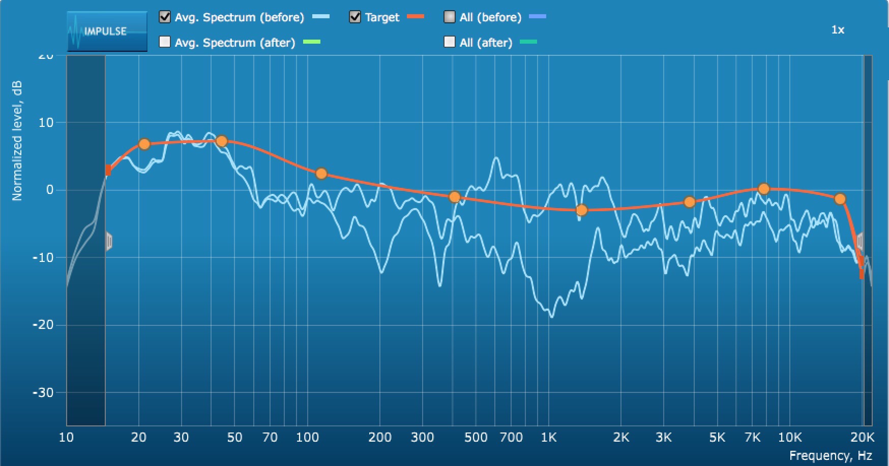

Dawno temu eksperymentowalem z DIRAC i przyjemne brzmienie osiagnalem przy ponizszej krzywej

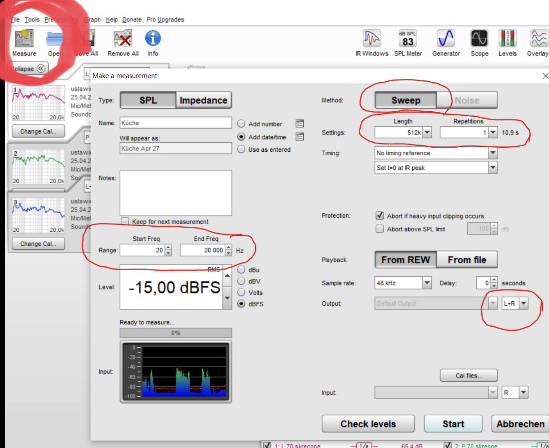

Odnosnie dokonywania pomiarow mam inny pomysl.
Kiedys tez uzywalem RTA i PN, ale teraz uzywam Measure i Sweep
Ale to wymaga innego procesu. Pierwszy pomiar nie leci przez Roon

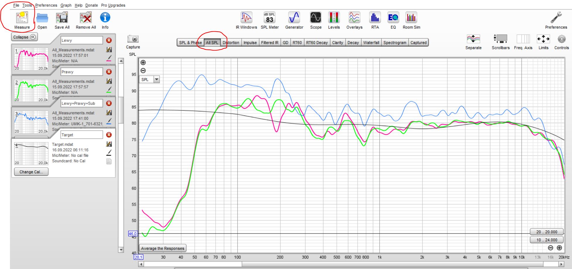

Jak zrobić krzywą ręcznie? Zrobiłem pomiary na twojej krzywej, ale jak włączam EQ to krzywa znika i mam do wyboru kilka opcji standardowych, takich jak sub itd.. ale za pomocą dostępnych tak parametrów nijak twojej krzywej odtworzyć nie mogę.
Krzywa znika bo najprawdopodobniej jest na innym "poziomie" głośności niż twoje pomiary
Zaladuj ja jako plik mdat, wyświetl w zakładce All SPL, dopasuj poziomem do twoich pomiarów a potem wyeksportuj jako plik tekstowy.
Możesz ja tez podnieść albo obnizyc bezpośrednio w EQ tam gdzie zaznaczyłem Target Level 1dB. Wypróbuj różne wartości aż się pojawi

Wyslalem ci 3 pliki dla porownania i sprawdzenia systemu.
1. Jeden plik All_Measurements.mdat zawiera 3 moje pomiary (lewy, prawy, suma lewy+prawy+subwoofer) i target
2. plik target.mdatj
3. plik target.txt

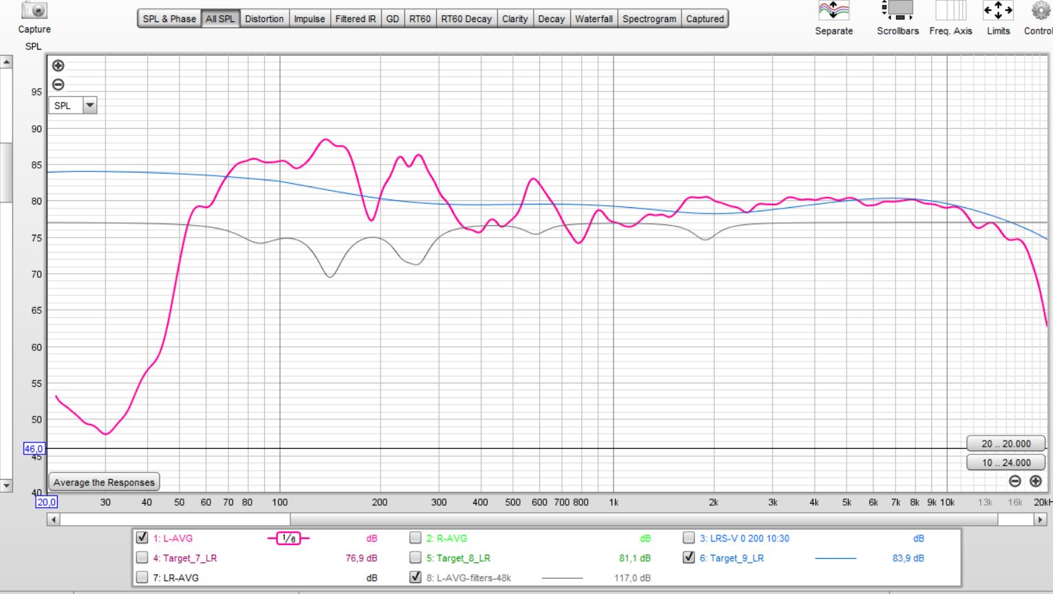

Teraz po kolei na chlopski rozum
Zaladuj All_Measurements.mdat do REW i zajrzyj do zakladki All SPL
Jak widac poziom krzywej target dobralem tak, ze pokrywa sie z pomiarami lewy i prawy przy wyzszych czestotliwosciach i dzieki temu nie wymaga niemalze zadnej korekcji w tym zakresie.
Suma z subwooferem jest oczywiscie glosniejsza

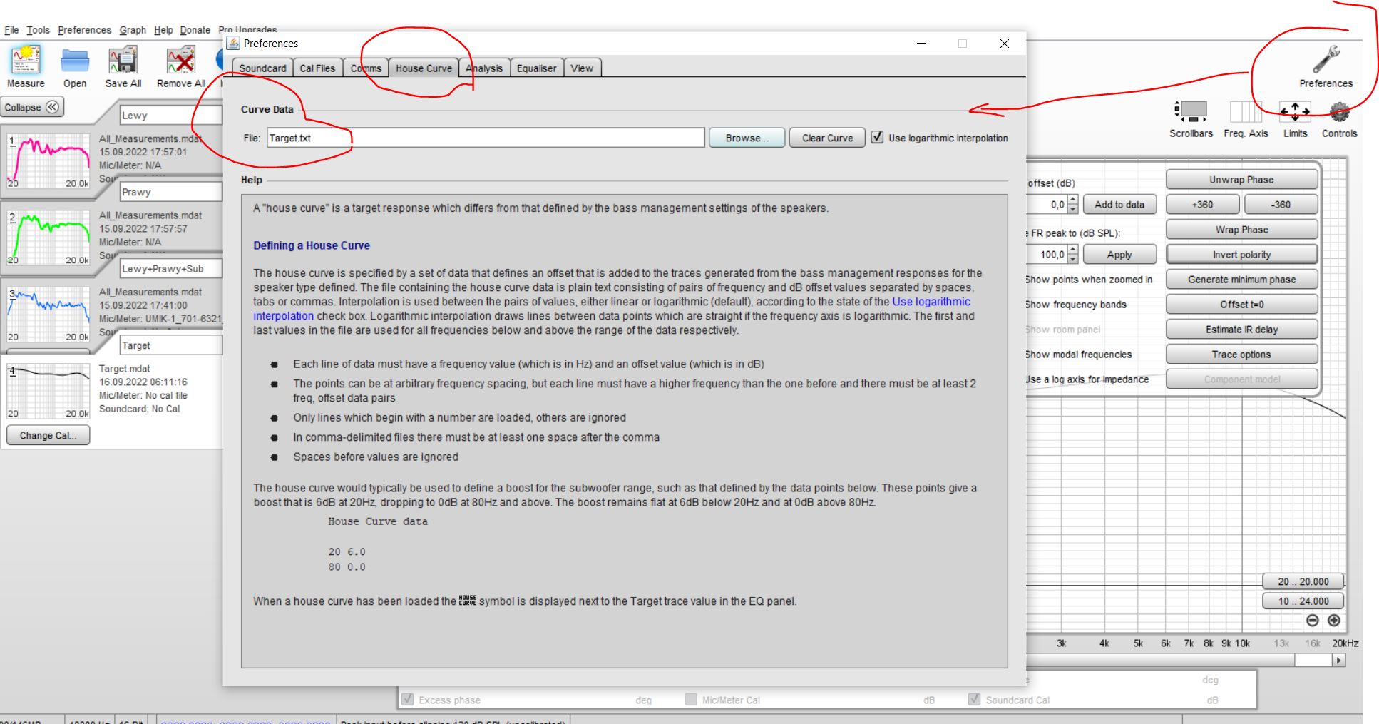

Jesli chcesz zmienic polozenie Target wzgledem pomiarow, wybiez krzywa target w zakladce SPL & Phase i skoryguj SPL Offset
Jesli zmieniles polozenie/offset dla target, musisz go na nowo wyeksportowac jako txt
Zaktualizuj definicje Home Curve
SC4.thumb.jpg.25b96000294cdd30b16d2f7c8411c714.jpgWystartuj na nowo EQ
Teraz widac ze zarowno pomiar lewy jak i target sa na tym samym wlasciwym poziomie i nie wymagaja dodatkowego przesuniecia target.
Moje pomiary i targel sa na poziomie SPL okolo 80dB
Teraz zaladuj do REW dodatkowo do moich pomiarow twoje pomiary lewy i prawy, dopasuj ich wygladzenie do 1/6, wyswietl wszystko w zaklakladce All SPL i zrob screenshot
Zobaczymy co sie stanie
