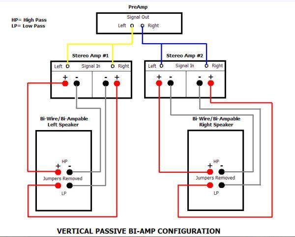

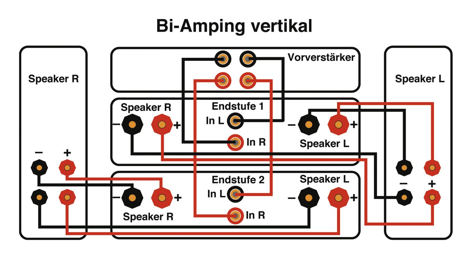

Spodobało mi się brzmienie Linn Wakonda i poszedłem dalej 🙂 kupiłem 2 końcówki mocy i właśnie przygotowuję się do podłączenia tego zestawu jako BI-AMP VERTICAL.
Zrobiłem schemat na podstawie tego wyżej, jak ktoś ma doświadczenie z tym tematem to mam prośbę żeby mnie sprawdził czy wszystko dobrze jest.
Pomieszales masy kanalow wzmacniacza
Czy tak jest prawidłowo?
Na necie funkcjonują 2 schematy jeśli chodzi o Bi-ampinng vertical i nie wiem który jest prawidłowy 😞
Ten, w którym sygnał audio dzielony jest na pasma PRZED wzmacniaczami, a z kolumn wyciągnięto zwrotnicę.
W innych wypadkach główne zalety bi-ampingu idą się gonić w cholerę.
2 godziny temu, Lobo Srobo napisał:
Moim zdaniem niczego nie pomieszałeś i też nie rozumiem wpisu Xajasa .
masa lewego idzie do HF a masa prawego do LF, aplusy na opak
Obydwa sa takie same, tyle ze w pierwszym Preamp ma podwojne wyjscia a w drugim potrzebujesz Y-kabel
Nie analizuję na razie schematów. Co do zasady możesz zrealizować 2 koncepcje bi-ampingu:
a) Potraktować końcówkę jako MONO - obsługującą jeden tylko kanał / jedną kolumnę
b) Każdą z końcówek potraktować jako STEREO - ale obsługującą tylko wysokie i środek / druga tylko bas.
Zależnie w czym widzisz większe korzyści i co jest celem - tak wybierzesz.
A potem możemy sprawdzić, czy kabelki są we właściwych miejscach.
Zauważ, że w jednym przypadku automatycznie realizujesz też bi-wiring, w drugim pozostaje dalej pole do poprawy w ten sposób. Niech najpierw zgadza Ci się teoria, a potem podłączaj. Przecież nie od dziś wiadomo, że człowiek słyszy to, co sobie zaplanował 🙂 Nie uciekaj od tej zasady, przecież nie chcesz być wyjątkiem na tym Forum. Najpierw ustalasz co ma być lepiej i dlaczego - potem, sam przed sobą, to potwierdzasz 🙂 🙂 🙂
