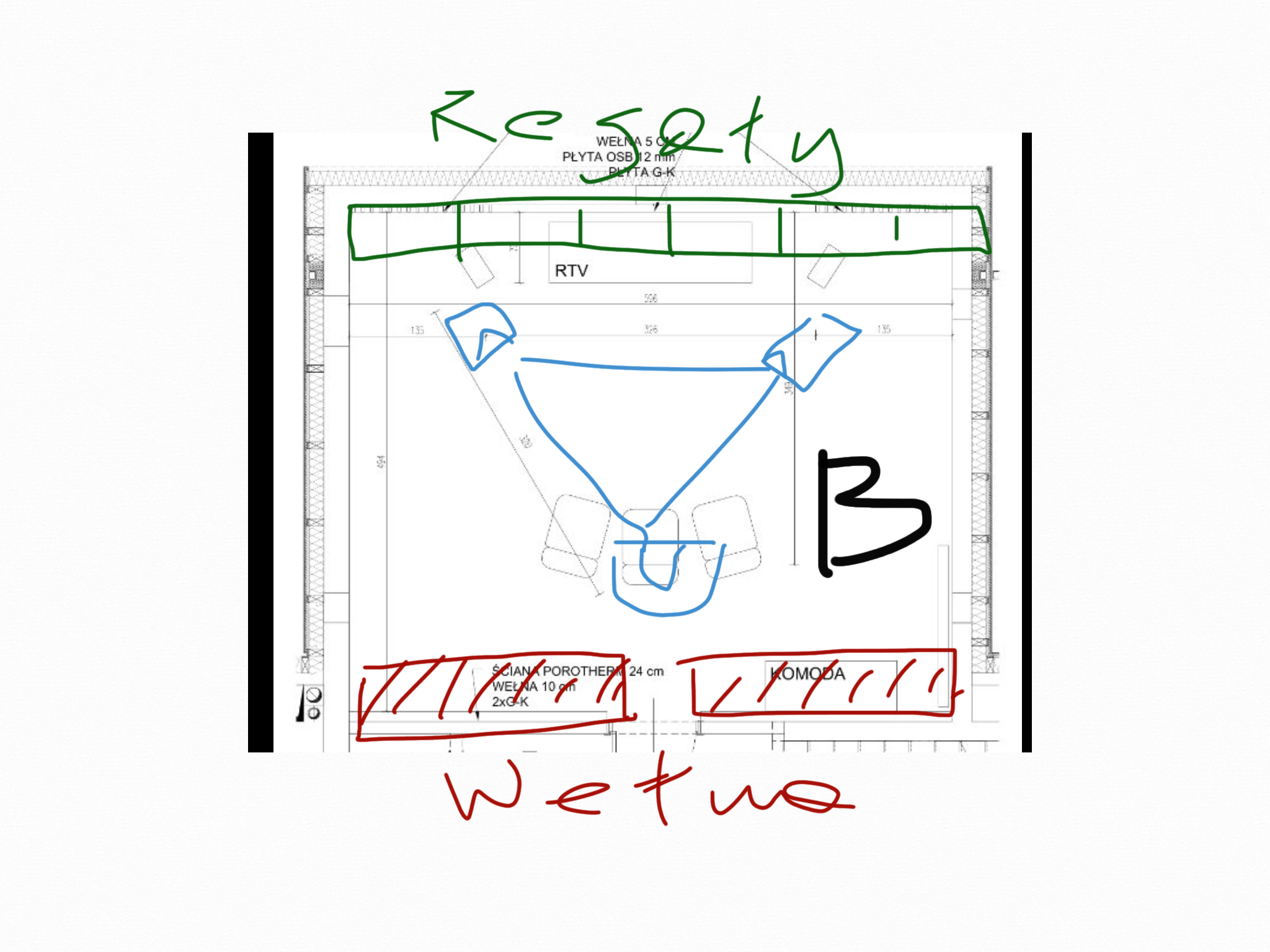

Proszę o poradę w kwestii akustyki w pomieszczeniu . Problemem jest brak  basu w miejscu odsłuchowym. Siedząc na fotelu praktycznie go nie ma , wstając z miejsca jest wyraźnie słyszalny. Pokój , w zasadzie salka kinowa na poddaszu o wymiarach 6x5 m sufit na 2,6 , ścianki kolankowe 1,45m . Na posadzce gruba wykładzina dywanowa dodatkowo 5mm podkładu pianomat. Rozmieszczenie kolumn i miejsca odsłuchu jak na rysunku . Próbowałem już różnych ustawień , w każdym innym było podobnie . Moim zdaniem obecne ustawienie jest najlepsze.
Czy w tej sytuacji  ustawienie pułapek basowych w narożnikach i absorberów w miejscach pierwszych odbić wniesie poprawę w brzmieniu ? Doprowadza mnie to do szału , a że jestem laikiem w kwestii akustyki bardzo proszę o pomoc w ogarnięciu tematu .
Co rozumiesz przez „rozne ustawienia“, ktore wyprobowales?
Obawiam sie ze bez zmiany mejsca siedzenia, nie rozwiazesz poblemu.
Siedzisz niemalze w srodku pomieszczenia. To jest miejsce, w ktorym fale bezposrednie znosza sie z falami odbitymi od tylnej sciany (ktore „powracaja“, ale w przeciwfazie).
Aby zlokalizowac problem, sprobuj cofnac siedzenia i glosniki na podobny sposob jak ponizej
Absorbery pierwszych odbic nie maja z tym nic wspolnego, pulapki basowe w przypadku bardzo niskich czestotliwosc sa albo olbrzymie albo malo skuteczne

Kolumny ustawiałem w różnych konfiguracjach , przybliżając oddalając od tylnej ściany , zmieniając rozstawy , ustawiając prostopadle do tylnej ściany , na rzucie trójkąta równobocznego z linią przecięcia na słuchaczu , przed i za słuchaczem.
Zabawy co niemiara . Ostatecznie najlepsze ustawienie to , które pokazałem na rysunku . W tym ustawieniu bas się pojawia w bardzo małej ilości . Zaskakujące jest to , że bardzo czytelny pojawia się  na wysokość 1.6m nad podłogą w tym samym miejscu . Piszę tu oczywiście o stereo . Natomiast w kinie, choć nie mam jeszcze suba , bas z przednich kolumn jest bardzo przyjemny .
Czyli jak rozumiem zmieniales ustawienie zestawow glosnikowych ale nie siedzenia.
Powtorze sie, zachowaj skrecenie na sluchacza i kat rownoboczny, ale cofnij go do tylu, by siedzenie nie bylo w srodku pomieszczenia - patrz zalaczony schemat
Może i ustawiałeś w różnych, ale pewnie coś przegapiłem:
kolumny na ścianie prawej rozsunięte nie więcej, niż 2,5 m i równolegle,
a fotel do słuchania vis-a-vis ale możliwie blisko ściany.

Zastosowałem się do Twoich zaleceń. W miejscu odsłuchu pojawiły się bardzo nieśmiało niskie częstotliwości , nie zależnie od tego  czy zestaw ustawiony  jest prostopadle do ściany tylnej  czy odgięty w stronę słuchacza.  Niestety nie jest to czego oczekuję od tego zestawu . Próbowałem też innych ustawień kolumn i fotela , ale ww. ustawienie jest najlepsze. Co czynić dalej żeby dojść do zadowalających rezultatów ?
skrecenie glosnikow na sluchacza ma wplyw na srednice i wysokie, a cofniecie siedzenia do tylu na bas.
jesli przez przesuwanie siedzenia osiagnales maksymum, ktore ciagle jeszcze nie jest wystarczajace, to dasza analiza przyczyn, bez troche bardziej zaangszowanych pomiarow jest niemalze niemozliwa. Dlatego osobiscie zdecydowanie zalecal bym ci dokupienie jednego albo lepiej dwoch subwooferkow (nie musza byc superduze), ktore w duzym stopniu podniosa jakosc reprodukcji, takz STEREO

O wiele wazniejsza jest koncepcja pomieszczenia. A moim zdaniem twoje pomieszczenie oferuje znakomite warunki/podstawe do osiagniecia dobrych wynikow.
1. Cala przednia sciana to welna pokryta materialem -> absorber
2. Cala tylna sciana to regaly -> dyfuzor
1. Cala przednia sciana to regaly -> dyfuzor
2. Cala tylna sciana to welna pokryta materialem -> absorber
Mam podobne pomieszczenie i wyprobowalem obydwa warianty. Dzwiekowo lepiej podobalo mi sie B, ale ze wzglegow praktycznych teraz siedze jak A
Poczytaj tez w sieci o LEDE (Life End, Dead End)
Ze względu na wygląd pomieszczenia opcja A byłaby najlepsza . Jakiej grubości absorbery w tym wypadku byłyby najlepsze. Jestem w stanie wykonać je własnym sumptem . Niestety nie ruszę telewizora , mogę wykonać wokół niego ramkę z wełny . Rozumiem , że wełna może być pokryta tkaniną dla estetycznego wyglądu ?

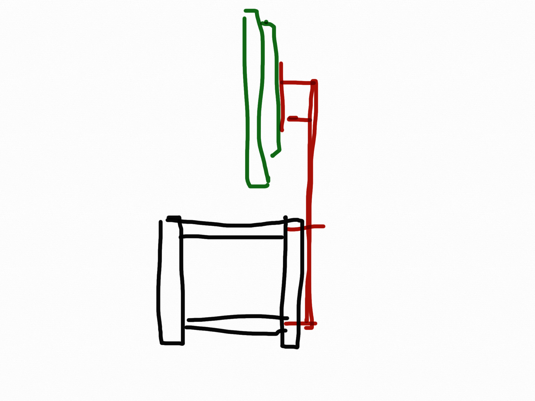

1. Dlaczego nie mozesz ruszyc telewizora? Oczywiscie ze mozes
Teraz wisi na scianie, a po przebudowie wisi na stelazu (dwie kantowki, schowane za materialem)

Ja bym to wyprobowal. Zrobil bym rame o glebokosci np. 30cm (ktora pozniej zostanie pokryta ladnym materialem), i zaczal od 15cm welny i 15cm powietrza. Jesli jest OK, to bym zosatwil, a jesli nie wystarczy dolozyl nastepna warstwe 15cm).

Telewizora wogole bym nie wieszal na scianie.
Do komody ze sprzetem przykrecil bym stelaz, do ktorego przymocowal bym telewizor.
Max proste. Calosc wyglada „przestrzenniej“

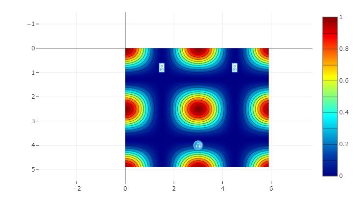

Zgłębiając temat trafiłem na stronę Mega Acoustic i ich kalkulator akustyczny . Po wprowadzeniu wszystkich odległości wyszło mi coś takiego . Sprawdziłem miejsca odbić lusterkiem dla potwierdzenia , pokrywają się w 100%. Miejscem odbić na tylnej ścianie jest właśnie ta wnęka z drzwiami , o której pisałem wcześniej.
Jeszcze jedno pytanie . Jak interpretować ten obrazek ?
Zaloguj się, aby zobaczyć treść (możliwe logowanie za pomocą ) Edytowane przez viking_wawa79
Czerwony to miejsce najwyzszego cisnienia akustycznego (dlatego we wnece miales "najlepszy bas" 🙂
Nie mieszaj miejsca z najwiekszym cisnieniem z miejscem odbic (wneka).
To zupelnie inne efekty
