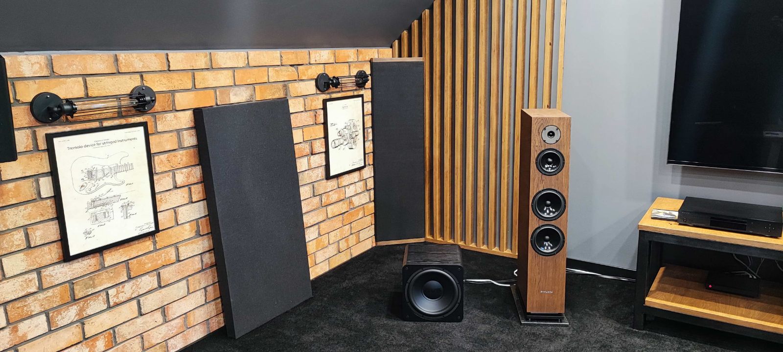

Minęło trochę czasu , ale nie był to czas stracony . Wczoraj dotarły do mnie subwoofery sb1000pro. Chwile zajęło podłączenie i wstępne skonfigurowanie sprzętu pod kino i stereo . Z kinem poszło szybko i sprawnie . Dostrajanie w stereo to koszmar , pewnie zajmie mi to kilka dni zanim perfekcyjne zestroję suby do kolumn , ale po  kilku godzinach odsłuchów doszedłem do miejsca gdzie całość zaczęła grać tak jak się spodziewałem. W miejscu odsłuch pojawił się  szybki, konturowy i energetyczny  bas . Całość wymaga jeszcze dostrojenia , ale jest już dobrze. Bardzo chętnie posłucham wskazówek jak to wszystko perfekcyjnie zgrać.
Nie lubię siedzieć bezczynie , więc w międzyczasie postanowiłem wykonać panele akustyczne , na pierwszy rzut poszły dwie sztuki paneli pochłaniających w miejscu pierwszych odbić . Po ustawieniu panele praktycznie nic nie wniosły do niskich częstotliwości , ale za to środek i wysokie tony wyraźnie uległy wygładzeniu , wysokie tony przestały być krzykliwe całkowicie zniknęły sybilanty. Zachęcony wynikami postanowiłem wykonać pułapki basowe w narożnikach . Narożniki szerokości 36 cm i głębokości 20 cm  wypełnione wełną 110kg/m3 . I tu niespodzianka , na fotelu bas zaczął być słyszalny. Nie  jakoś wybitnie , ale jest progres .
Hidden Content
Hidden Content
Hidden Content
Hidden Content
Zaloguj się, aby zobaczyć treść (możliwe logowanie za pomocą ) Edited by viking_wawa79
Hidden Content
Wszystko ladnie zrobione, wiec nie chce cie demotywowac, ale w te pulapki basowe nie wierze 🙂
Poniewaz podchodzisz do tego z duzym zaangazowaniem i "sytematycznie", polecam ci kupic mikrofon UMIK-1, ktory w twoim wypadku na pewno bedzie dobra inwestycja (100€)
Z jednej strony pozwoli ci kontrolowanie poszczeqolnych krokow optymalizacji i weryfikowanie ich wynikow (twierdze ze to z tym "basem na fotelu" jest raczej wiara niz wiedza 🙂 )
A z drugiej strony pozwoli ci optymalnie zgrac te nowe subwoofery w setupie Stereo.
Jest to bardzo proste, jesli sie ma mikrofon -> to 3 kroki
1. Dobor fazy
2. Dobor czestotliwosci granicznej
3. Dopasowanie poziomu glosnosci
Do obslugi (jak zrobic pomiary) wystarcza pierwsze 8 minut z ponizszego youtube
Zamelduj sie, jak bedziesz mail mikrofon 🙂

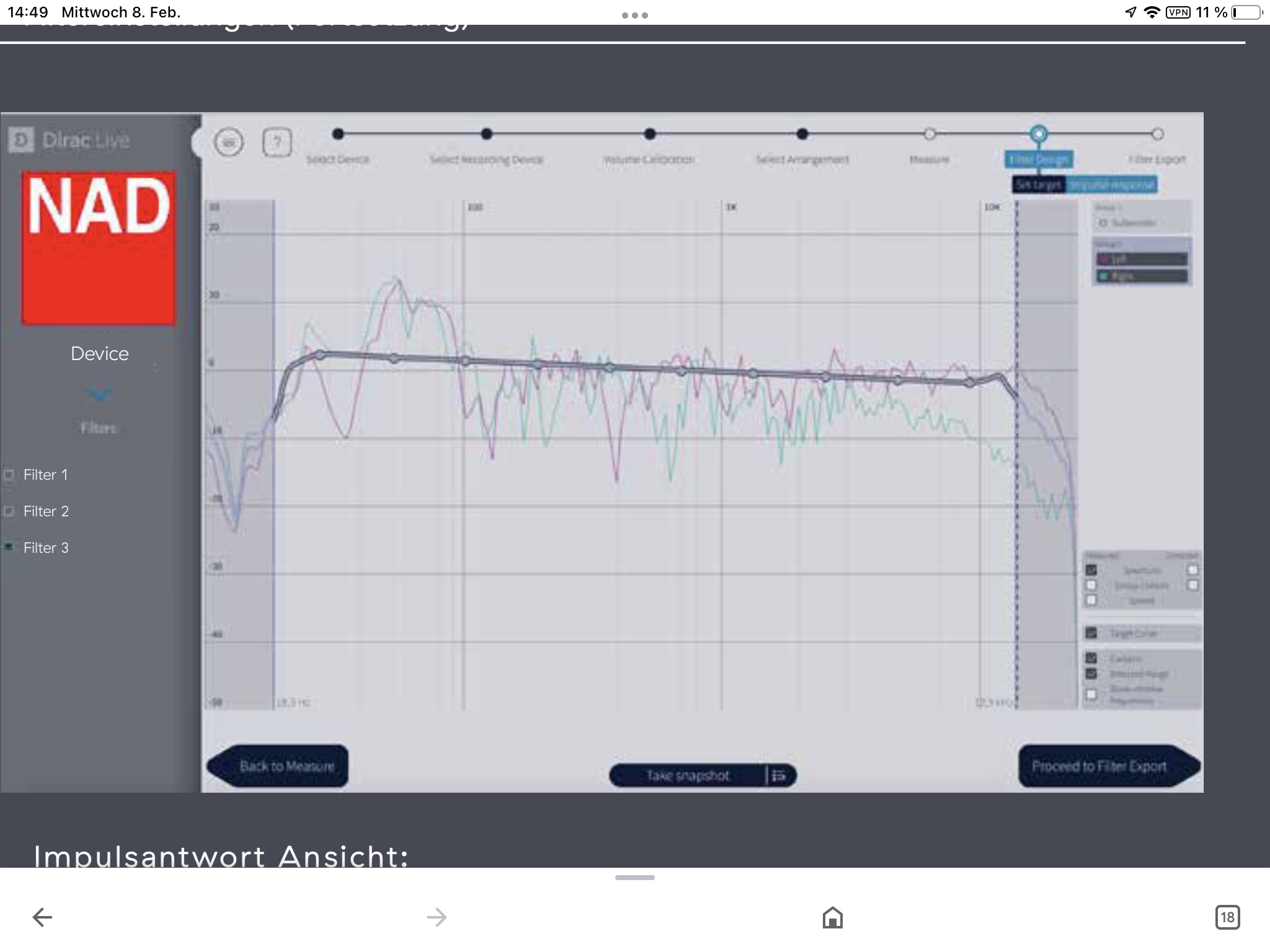

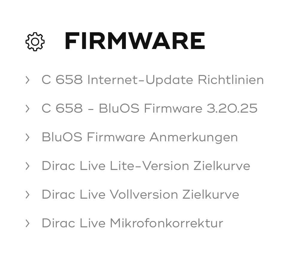

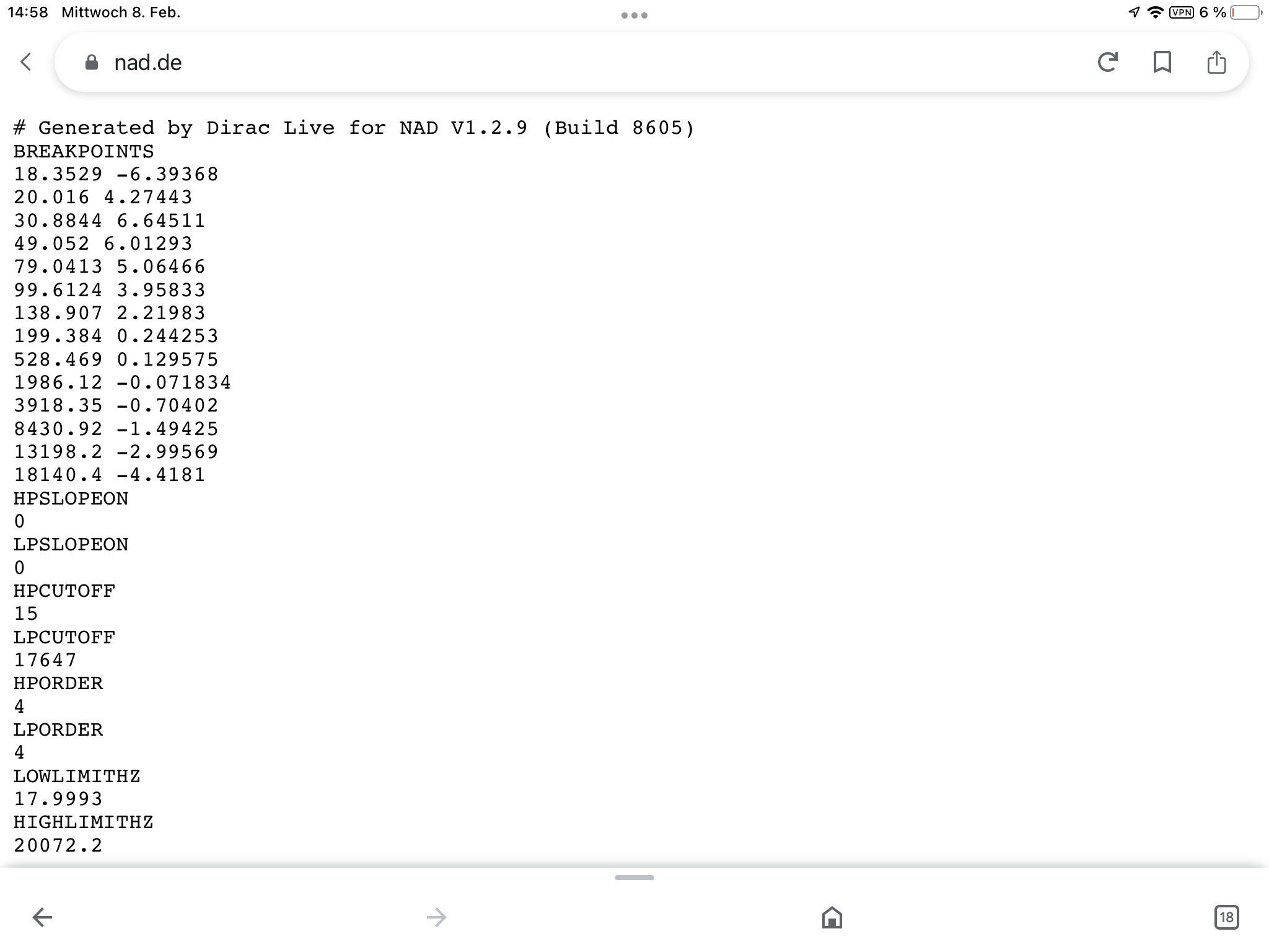

Przy okazji znalazlem cos ciekawego.
Juz czesciej pisalem, ze DiracLive uzywa standartowo, totalnie nudny przebieg Target Curve
Ale zajzalem do pliku z Firmware Update
I tam jest chyba zdefiniowany ten przebieg, wiec mozna go np. dopasowac do wlasnych potrzeb. Takze zakres pasma korekcji
Oczywiscie sa tez inne metody, ale to pozwala nam zrozumiec jak to dziala
Podejzewam ze ten mikrofon podlanczasz do PC, ale w instrukcji nie znalazlem tego mikrofonu.
Hidden Content
Hidden Content
Hidden Content
Hidden Content
Wygląda to super, jakby jeszcze zamiast telewizora dać projektor... 🙂
Suby to nie powinny stać bliżej narożników?
Hidden Content
dataOK:
TopicOK: 0
Flaga: 1
Link to comment
Share on other sites
Całość przygotowana pod projektor😀
Suby ustawione pod stereo , ale z kinem zgrały się w 100%. Skończyłem dzisiaj seansik filmowy , na tapetę poszedł Maverick. Wrażenia niesamowite.

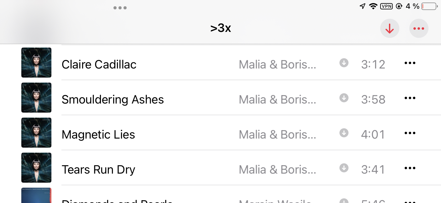

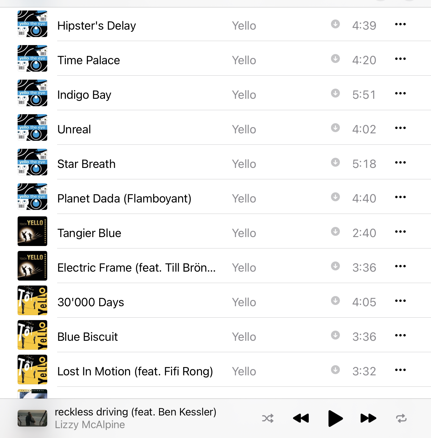

Ale wybor nagran bardzo udany
Polecam jeszcze
Hidden Content
No i koniecznie Malia
Hidden Content
Hidden Content
Hidden Content
Hidden Content
Hidden Content
Polecam jeszcze
Dzięki 🙂 Te z drugiego i trzeciego screena kojarzę, ale z pierwszego już nie, sprawdzę w wolnej chwili 🙂
Hidden Content
