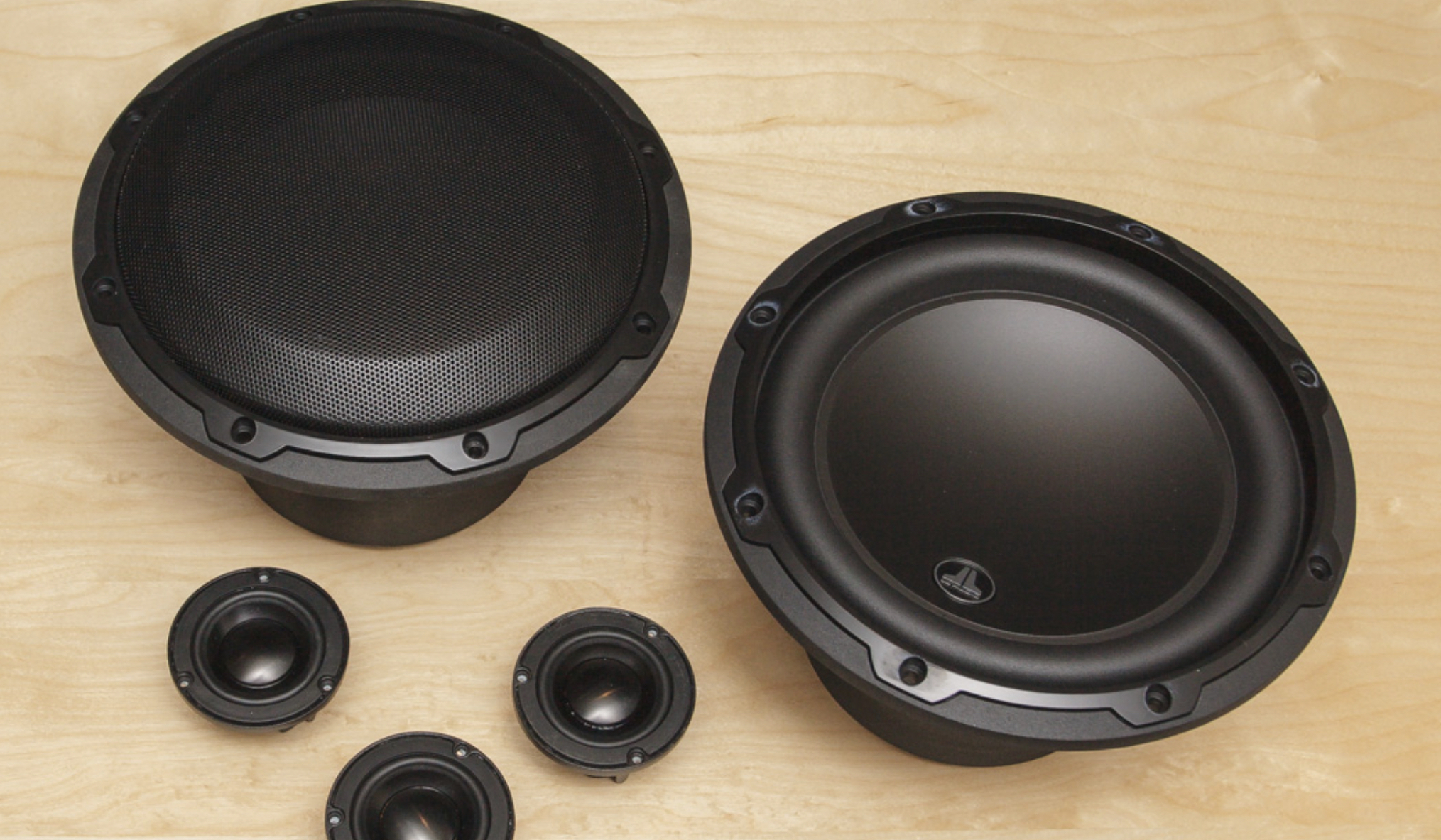

To ja moge napisac , bo wiecej takich JL-lowskich subwooferow zbudowalem niz ty slyszales
I to w nieskonczonych ilosciach wariantow (typow i wielkosci, domowych i samochodowych) i sam takie posiadam. Takze totalnie odjazdowe, w kostrukcjach, o ktorych ci sie nawet nie snilo

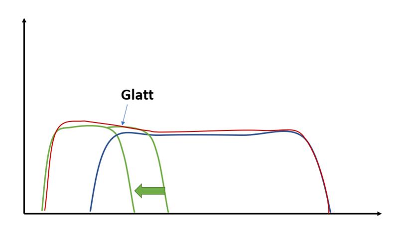

Wychodze z zalozenia, ze optymalizujemy system stereo (a nie amplituner/kino domowe) i chcemy optymalnie nastawic zgranie twoich subwooferow z glosnikami, czyli chcemy znalezc dla nich:
1. polaryzacje/faze
2. czestotliwosc podzialu
3. poziom glosnosci
Do tego wystarcza pojedyncze pomiary lewego i prawego kanalu

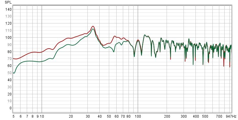

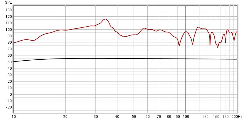

Melduję , mikrofon dotarł .
Dzisiaj pobawiłem się trochę tym mikrofonem , chyba robię coś nie tak .
Podłączyłem laptopa ze wzmacniaczem kablem rca-mini jack .
Zgodnie z przewodnikiem na filmiku poustawiałem wszystko , ustawiłem głośność wzmacniacza zgodnie z instrukcją na ok 75dB . Przeszedłem do zakładki measure i check levels . Wyskakuje komunikat Low level ( -64 dB) min. -41dB. Powrót do generatora głośność ustawiłem na 82dB i dopiero wtedy mogłem zrobić pomiar. Nie wiem czy to jest właściwe postępowanie. Dodam, że w trakcie pomiaru usłyszałem jakieś ciche trzaski , karta dźwiękowa  , kabel rca 5m ?
Wyniki pomiarów .
Bez subów
Z subami
Razem
Zaloguj się, aby zobaczyć treść (możliwe logowanie za pomocą ) Edytowane przez viking_wawa79
No to zaczynamy zabawe
Mysle ze poziom glosnosci w trakcie pomiaru jest zroche podejrzanie wysoki (po czesci ponad 100dB)
Tutaj chyba jezcze musisz pocwiczyc
Pomocne sa screenshoty z legenda, by bylo widac co jest co (na dole)
Pokazywanie zakresu 0-140dB jest zbedne (tracimy rozdzielczosc)
Wystarczy 30-110dB
Czy mozesz na poczatek zrobic 3 pomiary (bez subwoofera)
1. tylko lewy kanal
2. tylko prawy kanal
3. obydwa razem
A potem to samo z subwooferami
I pokazac je rownoczesnie, ale w calym zakresie 20-20.000Hz
Czy zainstalowales plik kalibracyjny do mikrofonu?
Ja bym zaczal zabawe od szukania optymalnego miejsca trojkata glosniki/siedzenie, mierzac kazda pozycje (sume L+R) i porownujac przebiegi charakterystyk, by znalezc ustawienie, ktore oferuje najbardziej zrownowazony zakres ponizej 200Hz
Plik kalibracyjny mikrofonu wgrany . Zastanawiam się czy czegoś nie skopałem w zakładce Preferencje.
Sprawdz tez to
1. Zmień typ krzywej w oknie mikrofonu na Z bo ta C to jest głównie odzwierciedlenie ludzkiego słuchu dla wysokich głośności.
2. Zamiast pink noise i jakiś dziwnych opcji „speaker cal” - użyj Sweepa.
tyle na początek.
