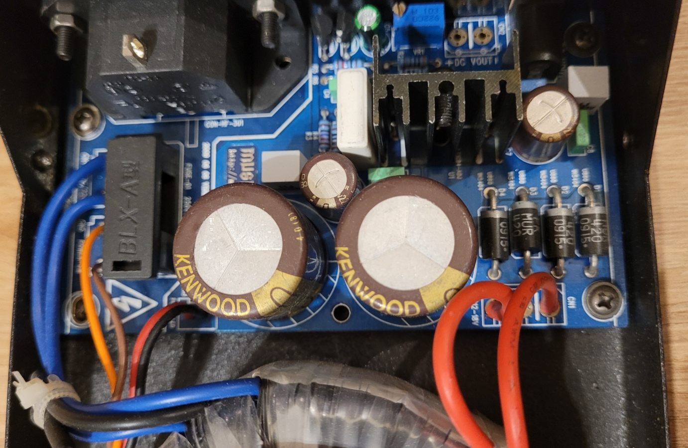

Kupiłem kiedyś u Chińczyka taki zasilacz, służył mi do napędzania różnych malinek ze 4 lata po czym wydał z siebie niepokojącą woń i umarł. ☠️ Nie sądzę by poszedł w nim transformator, a obudowa jest całkiem przyjemna. Czy ktoś w Warszawie może go zdiagnozować i ewentualnie naprawić? A może, jeśli transformator jest OK dałoby się po prostu wymienić moduł zasilacza na jakiś dobry i niskoszumowy "gotowiec", który by tam się zmieścił?
Ja to bym obrał inna taktykę jak masz czas i chcesz się pobawić - wymieniasz elektrolity, element wykonawczy i te 4 diody na jakieś sensowne ze sklepu elektronicznego (np mouser) i pewno ruszy.
Pakowanie w niego kasy na "naprawę" przez zakład mija się z celem trochę bo, jego naprawa tak, żeby faktycznie jeszcze pochodził to wstawienie solidnych elementów za te wszystkie tandetne chińskie podróbki. Zakład wymieni co się zjarało, wstawi np lm317 za 1.5pln od chińczyka i za chwilę zjara się kolejna rzecz - takie moje zdanie.
A najlepszy patent jak się nie znasz i nie lubisz grzebac to sprawdzić czy tu coś znajdziesz:
jak ten pierwszy LDO regulowany spełnia napięcie które chcesz (5v bo nie napisales) to szedłbym w dym o ile Muzg ma na stanie.
Dlatego właśnie pytam tutaj, a nie w warsztacie. Może jest jakiś pasjonat, który się nudzi i chciałby się pobawić za jakimś rozsądnym wynagrodzeniem.
