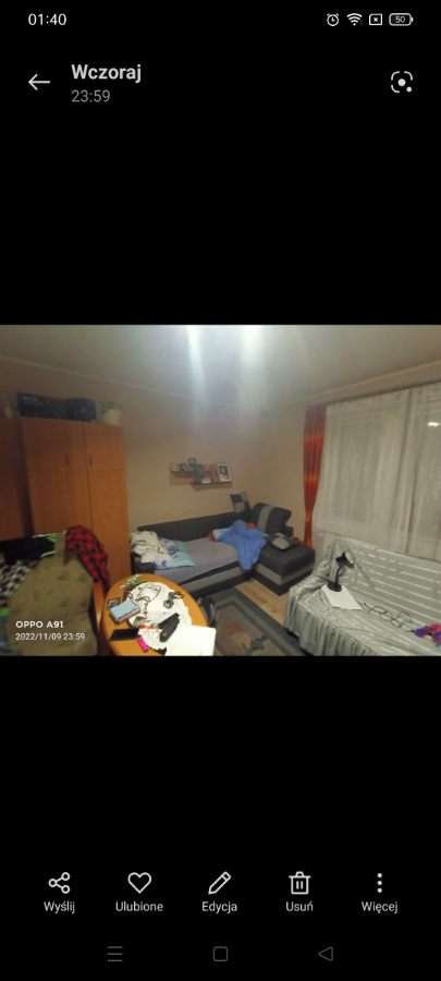

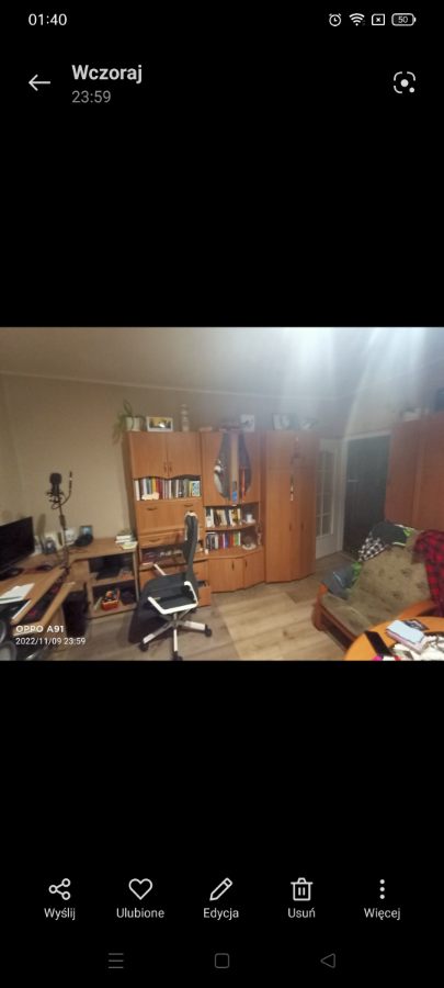

Dobranoc czy jest sens na montaż jakiś paneli akustycznych w rogach i za kolumnami?
Ogólnie czasem słuchać taki odbity dźwięk, dudnienie nie wiem nawet jak ti nazwać. Wiem że bza dużo okien

Zanim cokolwiek kupisz, poeksperymentuj z ustawieniem kolumn. Na początek zrobiłbym tak:
prawą kolumnę z pierwszego zdjęcia przestawił maksymalnie w prawą stronę do ściany (stolik z komputerem dał na środek). Obie kolumny odsuń od tylnej i bocznej ściany o jakieś 0,7m. Skręć kolumny do środka w kierunku miejsca odsłuchowego.

Obstawiam, że masz mod na basie (mocne podbicie na kilkadziesiąt Hz). Jeśli przesuwanie kolumn i kanapy nic nie da, to zacznij od pomiaru akustyki i zidentyfikowania co jest problemem.

Póki co to tak. Raz gra super raz coś odbija
Mówisz o stoliku ze wzmacniaczem? Bo komputer jak patrzysz na zdjęcie jest po prawej strony i jest to biurko w kształcie litery L.

Mówię o biurku w kształcie litery L - przestaw go na środek a kolumnę (prawą na 1-ym zdjęciu) wstaw bliżej ściany. Ze stolika zrezygnuj na razie i postaw sprzęt na biurku komputera
Szczerze kiepsko to będzie. Bo dłuższa część komputera będzie na środku pokoju, po za tym gniazdka mam pod biurkiem a nie chcę dodatkowo dokładać przedłużek.

Na razie tylko spróbuj, jeśli będzie OK to będziesz kombinował co zrobić ale może odpadnie zabawa z panelami
w sumie jedną część biurka mogę zostawić przy ścianie a tą szerszą dać na śrtodek
Pamiętaj o odsunięciu kolumn od ścian (tylnej i bocznej), poeksperymentuj, zobaczysz jak zmienia  się "dudnienie". Jak nie zniknie, to być może trzeba będzie dodatkowo "wypełnić" jakąś gąbką lub dywanikiem narożniki za kolumnami jak pisał paww. Ważne jest również, abyś nie siedział w odległości od ściany za Tobą, równej odległości jaka dzieli Twoje kolumny od ściany za nimi.

Ja bym na początek Prawą do biurka, a Lewą też w prawo uciekając od rogu,
ale tylko do stolika. I oczywiście próbować lekko odsuwać od ściany z tyłu.
Czy dudnienie występuje w jednym punkcie z którego słuchasz, czy w kilku ...

Obstawiam, że problemem są odbicia w bardzo wąskim zakresie, dlatego jak bas w re częstotliwosci nie trafia to jest ok.

Lewa jest jakieś 90 cm od ściany a prawa więcej ponad 1 metr około 1.50. myślę nad rozdzieleniem biurka i jedną część dać w lewy róg a drugą część dosunąć do końca prawej strony i wtedy dało by się zrobić tak, żeby oba głośniki miały taką samą odległość id ściany jakieś 1.20 cm

Nawet nie wiem czy dudnienie tylko takie odbicie dźwięku, pogłosem bym to nie nazwał, no ale słychać że scena mogła by być większa, jak by się dźwięk nakładał - bo już zagrało nie raz kapitalnie w wielu utworach, i to w kawałkach które znam na pamięć a tu nieznane mi detale itp
