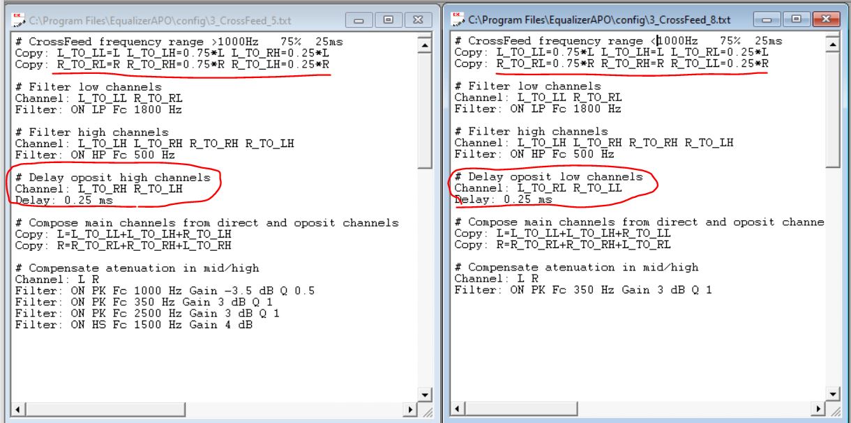

Ale mozesz to samemu wyprobowac zalaczonymi 4 wariantami/konfiguracjami.
Tym razem swiadomie wybralem wyzsza czestotliwosc podzialu zakresu dzialania CrossFeed -> 1000Hz, taka jak uzywa SPL i firma przytoczona przez Wuelem
Pierwsze 3 konfiguracje (numery 5, 6, 7) to moja koncepcja crossfeedowania gornego pasma powyzej 1000Hz.
Czwarta konfiguracja (numer 8) odpowiada rozwiazaniu SPL i tej firmy z linka Wuelem, czyli ponizej 1000Hz
Tak to u mnie wyglada
Mozecie zaladowac te gotowe configuracje
3_CrossFeed_5.txt ( >1000Hz 75% 0,25ms)
3_CrossFeed_6.txt ( >1000Hz 65% 0,20ms)
3_CrossFeed_7.txt ( >1000Hz 75% 0ms)
3_CrossFeed_8.txt ( <1000Hz 75% 0,25ms)
Numery 5,6,7 roznia sie poziomem sygnalu crossfeedu i jego opoznieniem
Numer 8 crossfeduje dolne pasmo (czyli jest odwrotnoscia numeru 5)
Moim zdaniem numer 8 prawie ze nie dziala (!!!) a najlepiej funkcjonuje numer 5 i 7.
Moj faworyt to nr 7 (bez delay)

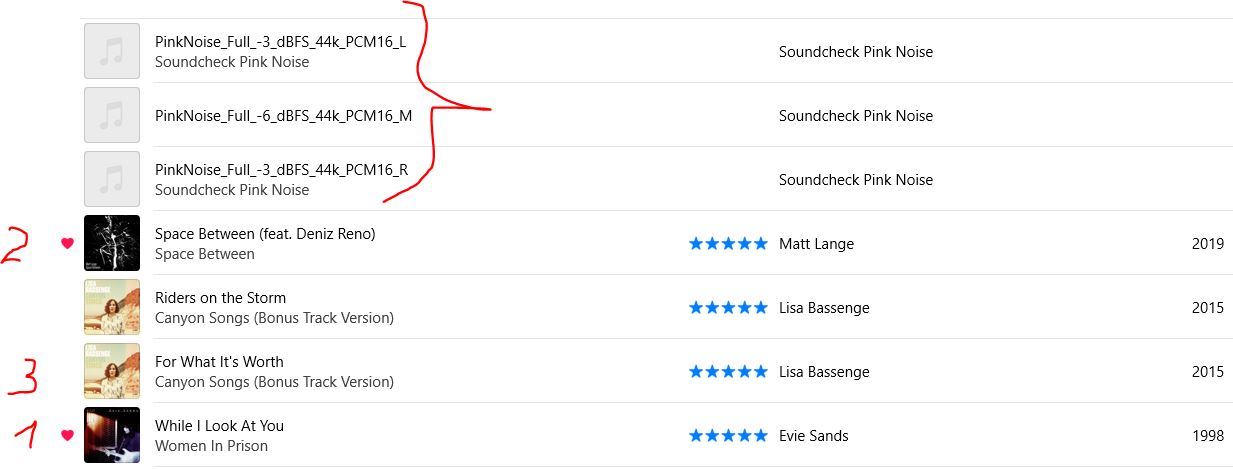

Jak wspominal Wuelem, tutaj propozycja kawalko, ktorych uzywalem do porownania.
Zacznij od Evie Sands, gdzie znajdziesz ekstremalnie rozdzielone na L/R gitary, to zobaczysz czy sie robi bajzel
Dobre sa tez kawalki Mat Lange i Lisa Bassenge
Bardzo efektowne jest porownanie dzialania Crossfeedu przy uzyciu sygnalu Pink Noise
Wlanczaj i wylanczaj te rozne configuracje Crossfeed przy odtwarzaniu tych trzech sygnalow, ktore przygotowalem do zaladowania
Pink Noise Left
Pink Noise Mono
Pink Noise Right

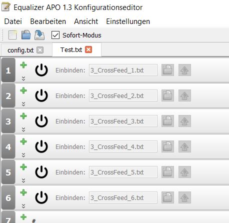

W miedzyczasie zoptymalizowalem jeszcze raz calosc (nowe podzialy >400Hz) i zaladowalem do Google drive
Tak to wyglada
Sciagnij pliki
test.txt
3_CrossFeed_1.txt. (podzial >400Hz 75% 0,25ms)
3_CrossFeed_2.txt (podzial >1000Hz 75% 0,25ms)
3_CrossFeed_3.txt (jak powyzej ale 0ms)
3_CrossFeed_4.txt (jak powyzej ale 0ms)
3_CrossFeed_5.txt (podzial >400Hz 65%)
3_CrossFeed_6.txt (SPL - podzial <1000Hz)
Moj faworyt to nr. 1 i nr. 5
Testuje
1 rozjaśnia brzmienie,
2 za subtelna różnica,
3 subtelna różnica, lekko przymula,
4 względem 5 mam wrażenie lekkiego przymulenia, nie podoba mi się,
5 daje dobry efekt zbliżania sceny do środka bez dużych zniekształceń,
6 rozjaśnia, ale nie zbliża sceny do środka.
Takie są moje pierwsze odczucia na szybko....dzięki za udostępnienie plików 🙂
