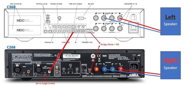

Teraz prosiłbym jeszcze o podpowiedz bo już zgłupiałem. Niby już zdecydowałem, że dokładam do kupionego Nad C368 końcówkę mocy Nad C268 i podłączam w trybie Bridge - osobno zasilę każe kanał. Tu sie pojawiło ziarno zwątpienia
Pracownik z Top Hifi napisał mi, że żeby to działało muszę dołożyć 2 końcówki mocy C268. Może mi sprzedać 1 Szt, ale to podobno nie będzie to.
To ja nic  nic nie wiem 🫣 Jeśli mam dokupić 2 końcówki mocy po co mi ta 3 cia wbudowana we wzmacniaczu.
Potrafi mi ktoś konkretnie i zdecydowanie napisać czy mogę C368 spiąć z jedna końcówka C268 i wówczas zasilać osobno każdy kanał. Zadziała czy tez nie zadziała ? Jeśli miałbym inwestować dodatkowo w dwie końcówki C268 to dla mnie trochę bez sensu finansowo.
Zaloguj się, aby zobaczyć treść (możliwe logowanie za pomocą ) Edytowane przez micmus

Pan z Top Hifi ma jak najbardziej rację. Końcówki stosuje się wtedy gdy łączymy je z przedwzmacniaczem. Ty masz integrę więc końcówka czy nawet dwie to rozwiązanie beż sensu. Jeżeli chcesz skompletować taki zestaw oparty o NAD to wspomniane dwie końcówki plus w roli przedwzmacniacza streamer c658
Zaloguj się, aby zobaczyć treść (możliwe logowanie za pomocą ) Edytowane przez dlmtb
Jesteś pewny ? Bo Nad przewiduje takie połączenie właśnie z tym wzmacniaczem - przynajmniej w teorii.   W instrukcji Nad jest to opisane.
Znasz ten wzmacniacz ? Chciałbym mieć pewność 100% bo muszę podjąć decyzje z zakupem.

Ok kolega Michał z Top pisze, że można. Kolega kolegi Michała również z Top pisze, że najlepiej to zadziała jeśli się kupi 2 końcówki C268 bo przy jednej to nie to samo.
instrukcja Nad jasno wskazuje, że można. Tak jakoś wierze producentowi, że wie co produkuje.
Albo wiem -  Nie będę się szczypać, kupię 4 końcówki i będę miał monobloki nie tylko na każdy kanał, ale osobno na niskotonowego oraz sredniotonowce i  tweetery w biampingu 😁
Na zdjęciu ze strony Nad.
Jak dla mnie - można z jednym C268 i ma to sens
A może kup coś lepszego niż C268 ?
