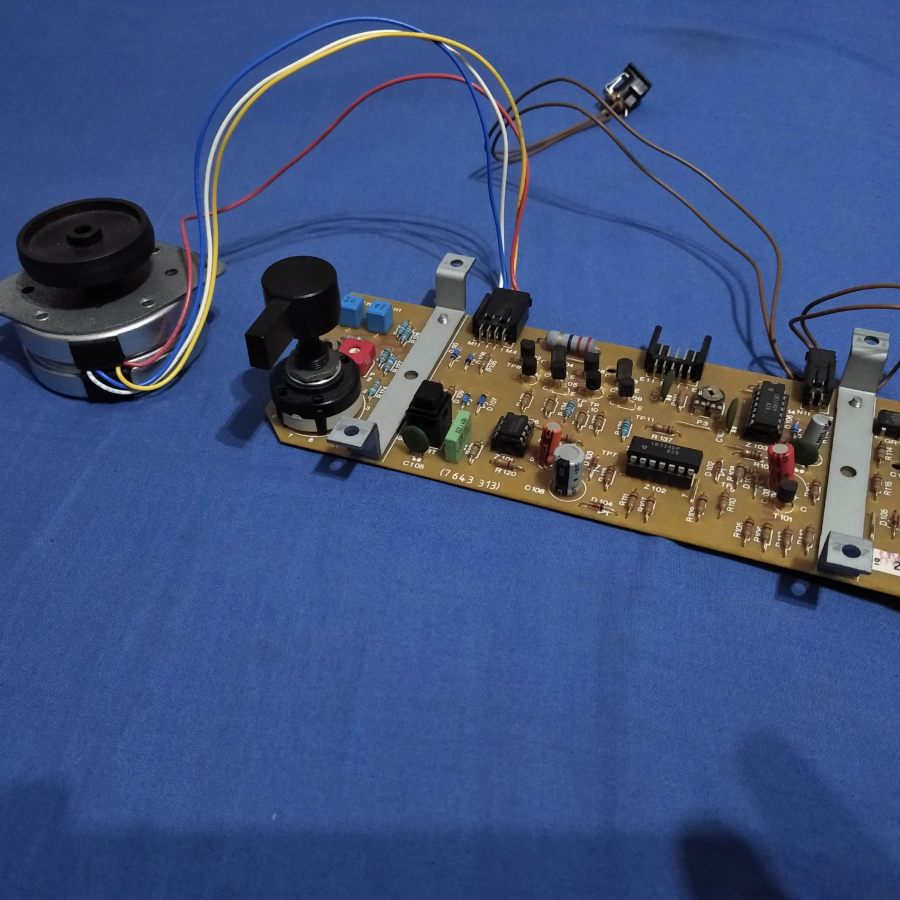

Mój projekt bazuje na silniku z jakiegoś taniego gramofonu , po paru próbach z kółkiem napędzającym udało mi się ustawić odpowiednie obroty .
Specjalnie teraz sprawdziłem jak będzie rozkręcał talerz o wadze koło 4,5 kg i nie ma problemu.
Wiele tanich gramofonów ma odpowiednią elektronikę z mocnym silnikiem które powinno pasować do twojego projektu .
Proszę bardzo , zestaw z taniego gramofonu o dobrych parametrach do teojego talerza .
Tylko kółko napędzające powinno być ciut większe z odpowiednim profilem do paska .

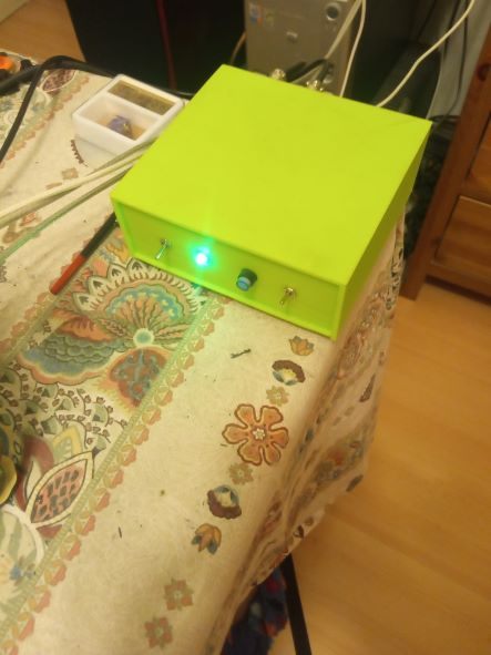

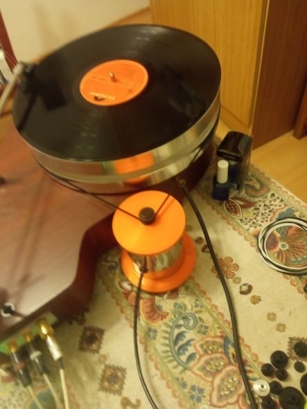

Zaloguj się, aby zobaczyć treść (możliwe logowanie za pomocą ) mój projekt bazuje na dostępnych częściach i wydrukach 3d. Całość jest przeze mnie zrobiona, oprócz metalowego cylindra w obudowie, no i silnika. Można to określić jako funkcjonalny prototyp do dalszego doskonalenia.

A to kontroler obrotów
MW

A co masz za silnik i sterownik?
He, he chiński 31zy, a sterownik to klon arduino uno sterujące dacem, wymieniony kwarc na TXC ppm 10, kondesatory przy kwarcu kemet 0 ppm. Czujnik hall z magnesami na talerzu. Koszt całości to pewnie teraz z 500PLN.
MW
PS silnik maxon na razie się nie sprawdził (800PLN)

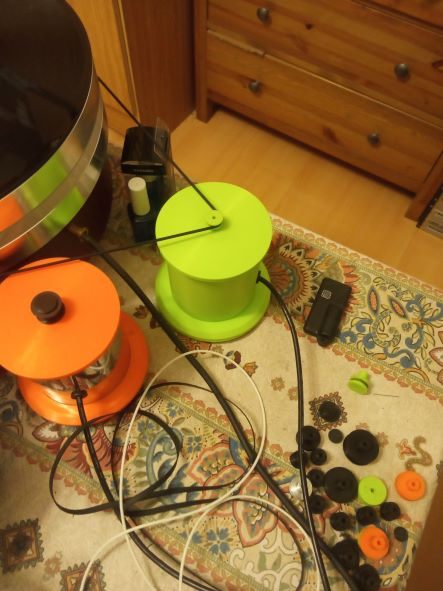

A to napęd z mniejszą rolką
