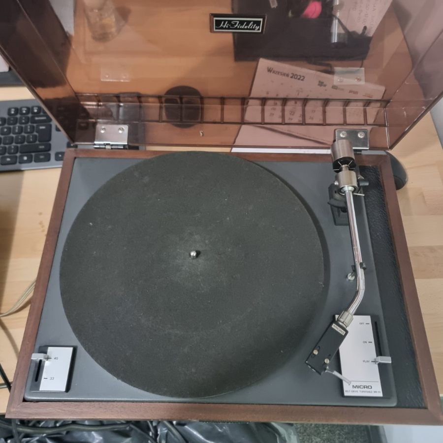

Nabyłem w sobotę na pchlim targu takie dwa oto gramofony. Jeden z nich sobie chcę zostawić, a drugi pójdzie na sprzedaż, ale to dopiero po testach. Tak czy inaczej - obydwa były bez pasków (pewno sparciałe ze starości). I teraz pytanie - gdzie dokupić? czy jest jakis jeden uniwersalny rozmiar? Gdzie kupić takie paski? (ja wiem, że pewnie w każdym sklepie z takimi paskami 😄 )  ale pytam serio.
Pioneer PL-12D-II
oraz Seiki MR-111
Btw, który jest konstrukcyjnie lepszy? I czy to w ogóle coś wartego uwagi do budżetowego sprzętu i odsłuchu "od święta".?

Wizualnie, to ramię Pioneera bardziej mi się podoba. Fakt, podobną klasa urządzeń. Po założeniu pasków, czyszczeniu, smarowaniu i regulacjach warto by było oba porównać w akcji- wielkość wibracji, głośność napędu, odporność na drgania podłoża, itp i wybrać lepszy.
Wymiar paska można określić przez opasanie nitką, czy cienkim sznurkiem po torze paska i poszukać paska o nieco mniejszym obwodzie, by nie było poślizgu.

dzięki za odpowiedź. Zmierzyłem SEIKI, wychodzi że powinno mieć około 65cm długości (już z doliczeniem -3%), natomiast jeśli chodzi o szerokość tej prowadnicy to 6mm. Gdzie taki kupić?
