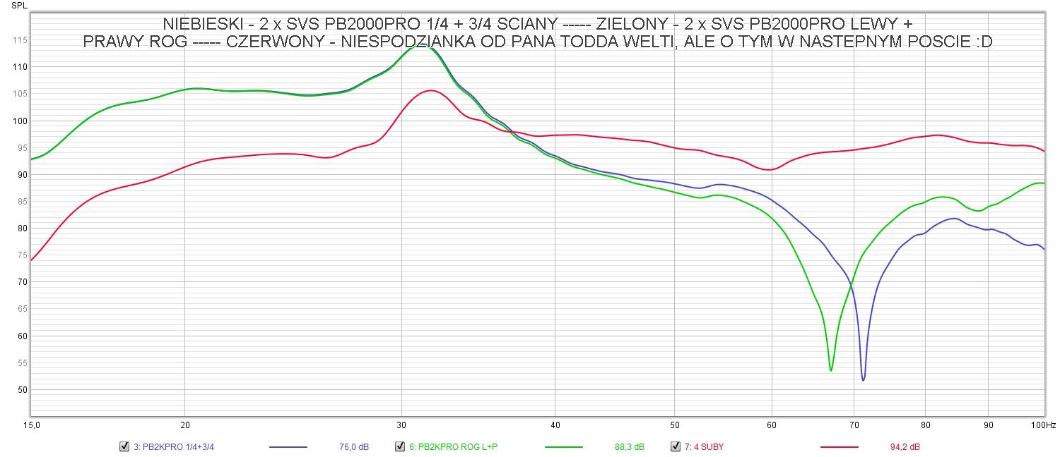

NA WSTEPIE wspomnę o oczywistej oczywistości, mianowicie ze pomieszczenie ma ogromny wpływ na bas i to jak suby grają 🙂 Tak więc to co u mnie się dzieje, nie koniecznie będzie dziać się u Ciebie 🙂 Acz jeśli masz pomieszczenie podobne do mojego, czyli w kształcie prostokąta z prostopadłymi ścianami (u mnie jest to 5,1x3,8x2,1m) i tradycyjna konstrukcja (solidne ściany z gęstego materiału jak beton czy cegła itp., na to stelaż aluminiowy, wata szklana jako wygłuszenie i płyty karton-gips) to jest duża szansa ze to samo z subami w rogach będzie działo się i u Ciebie 🙂 Jakiś czas temu wrzuciłem na rożne fora zdjęcie przedniej ściany mojego kina, z dwoma subami SVS SB3000 wstawionymi w rogi i otrzymałem wiele opinii i w sumie skarceń, ze tak się absolutnie nie robi i ze rogi to najgorsze miejsce na suby 🙂 Sugestia było przesuniecie w tradycyjne 1/4 i 3/4 przedniej ściany, które to ustawienie ponoć gwarantuje najlepsze efekty 🙂 Na nic się zdały moje zapewnienia ze owszem próbowałem, nie tylko takiego ale i paru rożnych ustawień i ze na moje ucho, suby w rogach w moim pomieszczeniu graja najlepiej 🙂 Ja część z Was wie, bardzo ufam swoim uszom przy ocenie tego jak kino gra, w końcu owych używamy do delektowania się dźwiękiem w filmach 🙂 Mikrofon i pomiary są absolutnie przydatne do identyfikowania i rozwiązywania problemów, ale jeśli mamy na tyle rozeznania i doświadczenia aby wiedzieć czym jest „dobry dźwięk”, to moim zdaniem ucho ma decydujący głos czy finalnie jest dobrze czy źle 🙂

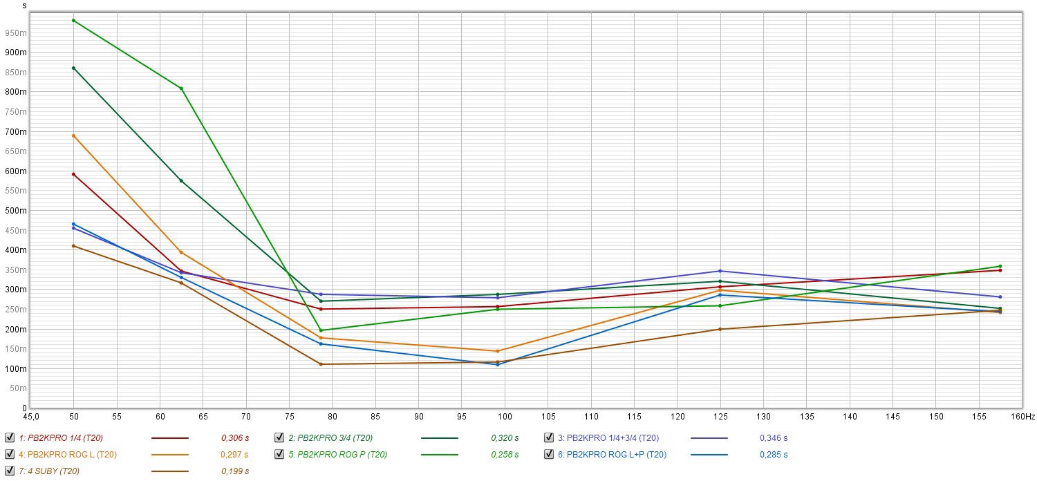

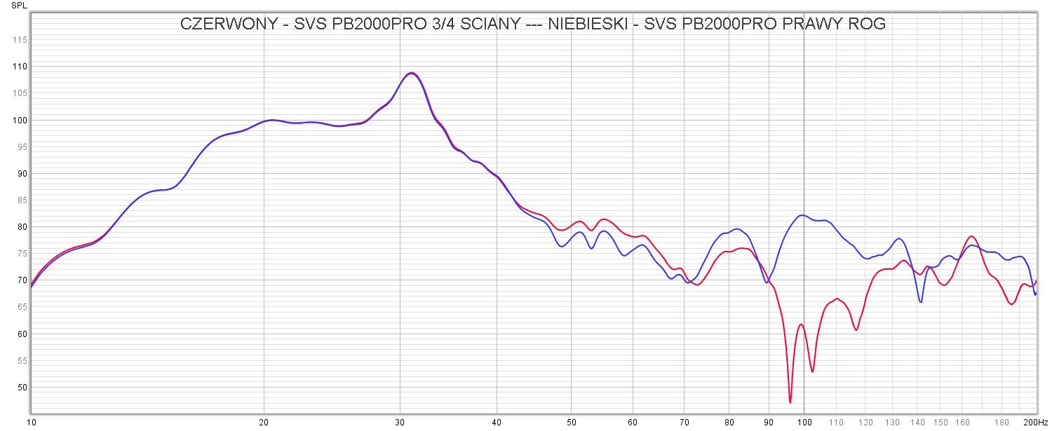

No więc co się okazało ? Zamieszczam poniżej pomiary porównujące jakie w przypadku mojego pomieszczenia są różnice pomiędzy ustawieniem 1/4+3/4 a w L i P rogu, używając 2 subow SVS PB2000PRO 🙂 Generalnie moje stare uszy się nie myliły, suby w rogach graja ciut lepiej jeśli odcinamy je przy tradycyjnych THXowych 80Hz, lub znacznie lepiej jeśli ktoś odcina wyżej, jako ze powyżej 90Hz ustawienie 1/4+3/4 daje ogromne dziury 🙂 Ogólnie pomiar wyszedł typowy dla małego czy średniego pomieszczenia – duże podbicie przy 32Hz i ogromna dziura przy około 70Hz. W sumie skok 63dB pomiędzy, niemożliwy do skorygowania elektronicznie 🙂
Następnym krokiem będzie korekcja tych problemów używając metody Todda Welti, czyli 4 subow rozstawionych po rogach, z moja małą modyfikacja i dużą myślę pozytywna niespodzianka 🙂 Jestem po pierwszych pomiarach i na razie bez używania DSP czy zabawy z opóźnieniami/głośnością zbieram nieco szczękę z podłogi 🙂 Ale to już dłuższy temat na osobny watek, być może nawet znajdę czas aby nagrać film 🙂
PS. Nie wiem czemu pogłos był mierzony od 50Hz mimo ze pomiar był od 10Hz, może ktoś znający lepiej REWa podpowie ?
Ponizej 50Hz na pomiarach poglosu sa mozna polegac, wiec wiele programow je ignoruje
O, szukalem przyczyny w sofcie i mikrofonie i nie wiedzialem o co chodzi 🙂 Dzieki 🙂
