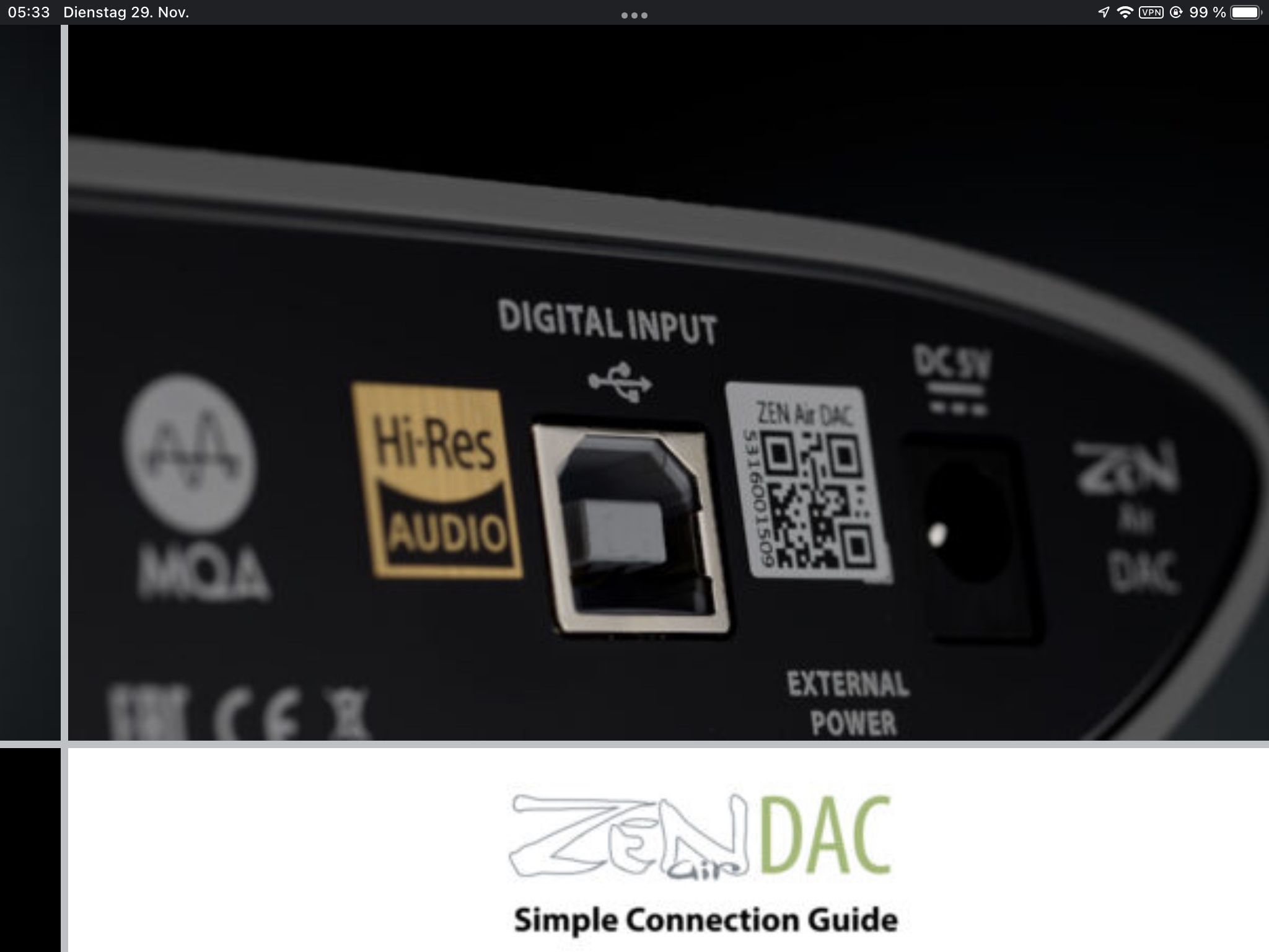

Pdlacz prosty zewnetrzny USB-DAC, z pokretelkiem glosnosci i sprawa zalatwiona
Ile chcesz na to wydac?
Jest cale mnostwo takich
Cos takiego?

Szukać czegoś na USB C? Masz jakieś propozycje na myśli?
500zl czyli klasa tego co przytoczylem przykladowo powyzej

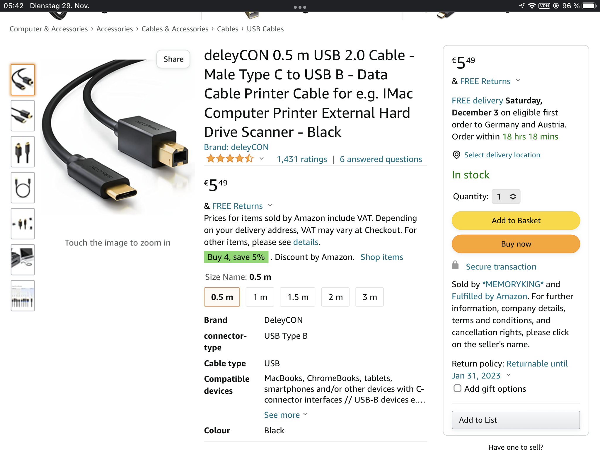

Do tego potrzebujesz jeszcze kabelek z USB C na USB B (zamiast oryginalnego USB A na USB B)
