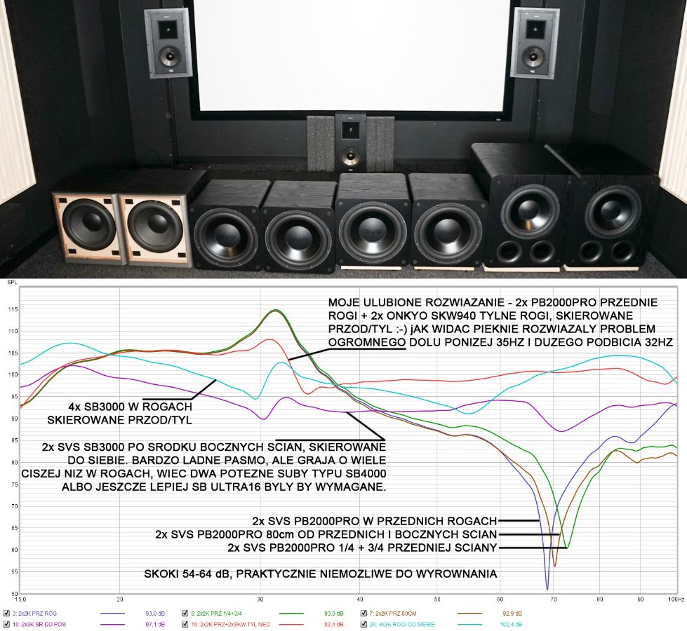

4 suby w pomieszczeniu, lek na cale basowe zło ? TESTY PRAKTYCZNE W KONCU :-)
T
Większość z Was na pewno wie, choć część pewnie nie, ze „dobry” bas w małym i średnim pomieszczeniu to nie jest łatwa rzecz do uzyskania 🙂 Jako ze kończę budowę mojego kina i bardzo zależy mi na dobrym basie, spędziłem ponad 20 godzin w ten weekend jeżdżąc po podłodze jak maniak i kombinując z 8 subami ze zdjęcia powyżej 🙂 Przetestowałem i pomierzyłem używając mikrofonu UMIK1 + REW prawie 40 rożnych konfiguracji i mam świetne wieści dla maniaków basu w kinie, takich jak ja 😄
Do testów bazowałem luźno na metodzie opracowanej przez Todda Weltiego (
Zaloguj się, aby zobaczyć treść (możliwe logowanie za pomocą ) ), która mówi ze w określonych przypadkach i w typowych pomieszczeniach (prostopadłościan, najlepiej o kształcie prostokąta) 2 suby to wszystko co trzeba aby uzyskać na prawdę dobry bas, a 4 to ideał, bez ZADNEJ zabawy z akustyka pomieszczenia 🙂 Jako ze ja na samym początku już zdecydowałem ze nie mam miejsca i funduszy na dobre (drogie) strojone pułapki basowe, brzmiało to wręcz idealnie dla mnie 🙂
Założenie było takie ze KOMBINUJE TYLKO Z POZYCJONOWANIEM I ILOSCIA SUBOW na razie, nic w tych pomiarach i testach nie było korygowane elektronicznie z użyciem DSP 🙂 Myślę ze zabawa z DSP pozwoli dopieścić w sumie i tak nie za duże problemy do ideału, więc idealnie SVSy się sprawdza w tej roli 🙂
Do tego zaświtała mi w głowie teoria ze jako ze mam problemy powyżej 30Hz, to może miast 4 takich samych (dobrych) subow jak sugeruje Welti, można będzie użyć dwa dobre które dadzą „mięsko”, i dwa słabsze które będą niwelować problemy z nieubłaganymi modami własnymi pomieszczenia 🙂 Nie będę ukrywał ze budżet jest dla mnie bardzo ważny i 4 dobre suby to niestety spory wydatek, a do 30Hz zejdzie nawet budżetowy sub za 800zl taki jak Onkyo SKW940 w moim przypadku 🙂
Tak więc po dwóch pełnych dniach spędzonych w kinie na testach, mogę powiedzieć ze i oczywiście Pan Welti ma racje (warto słuchać naukowców), i ze moja teoria działa niespodziewanie dobrze 🙂 Tak więc bardzo dobre wieści i dla mnie i dla wszystkich szukających dobrego basu – DA SIE, i do tego NA BUDZECIE 🙂
Jako ze materiału jest od cholery i było by niezłe wypracowanie aby to dobrze opisać, to jak wkleję po prostu wykresy to ciężko się będzie i tak w tym połapać 🙂 Pomyślałem więc ze nagram film z wytłumaczeniem co, jak i gdzie, tym bardziej ze będą jeszcze następne testy z korekcja DSP, co tez myślę będzie dość ciekawe 🙂
Sumując napisze ze zaczęło się od dwóch SVS PB2000PRO w przednich rogach, które dawały bardzo ładne niskie BOOOOM ale nie za bardzo nic więcej powyżej 30Hz 🙂 Po dołożeniu jedynie 1500zl w postaci dwóch Onkyo SKW940 i odpowiednim wypozycjonowaniu ich w pomieszczeniu, bas jest taki ze na serio się wystraszyłem przy pierwszych odsłuchach 😄 Nadal schodzi bardzo nisko jak wcześniej, ale teraz jest mocne uderzenie w klatę i aż zatyka uszy 🙂 Bas jest tak potężny ze aż na prawdę wzbudza swoiste poczucie (miłego) lęku, i co najciekawsze, kompletnie bez podnoszenia poziomu głośności 🙂 Tak jak by cala energia niwelowana przez pomieszczenie, nagle się odnalazła, co chyba dokładnie właśnie się stało 😄
Zapraszam do zerknięcia na parę wykresów i do usłyszenia/zobaczenia na filmiku 🙂

Ciekawe.
Czy probowales tez 4 sztuki ale po srodku scian, np 2 duze przod/tyl i 2 mniejsze lewo/prawo
Piszes, ze zmieniales tylko pozycje. Czyli glosnosci i fazy/polaryzacji nie zmieniales.
Ale..
Czy na poczatku ustawiles glosnosc wszystkich na jeden poziom?
Np. stawiasz jeden do kata, mierzysz glosnosc, potem w to samo miejsce stawiasz nastepny, mierzysz i korygujesz glosnosc by byla taka sama, jak przy pierwszym, a potem nastepny… az wszystkie graja tak samo glosnosno.
A dopiero potem porozstawiaj je po katach.
Metoda ktora uzyles w oparciu o Welti/Devantier bazuje na Sound Field Management
W uproszczeniu wszystkie 4 subwoofery sa „zrodlem“
Ale jest jeszcze inna metoda: DBA, ktora tez mozesz wyprobowac, ale dopiero wtedy, gdy bedziesz mial mozliwosc opoznic te tylne subwoofery. Wtedy dwa przednie dzialaja jako zrodlo, a dwa tylne jako aktywne pulapki basowe.
Rozstawienie nie w katch tylko 1/4 od bocznych scian.
W takim setupie mialem najlepszy bas ever
U gory 4 (DBA) na dole tylko 2

Nie moge niestety 4 po srodku dac, z przodu mam centralny niestety, z tylu szafke ze sprzetem 🙂 To mogla by byc bardzo dobra opcja, ale niestety za bardzo kosztowna bo wiazala by sie jeszcze ze zmiana ekranu na transparetny 🙂
Co do glosnosci, tak w przypadku SB3000, nie w przypadku PB2000 + SKW 🙂 Onkyo za slabe po prostu, wiec chodza na maxa a PB graja na -10, ale wiadomo ze sa glosniejsze 🙂
o DBA czytalem, ale moj guru kinowy mowil ze przy Weltiego systemie opoznienia tez duzo daja i uzywajac DSP wyprowadzil niewielkie w sumie wachania tez 🙂 Ja na razie nie bawilem sie jeszcze w ogole DSP, na razie chcialem zmapowac dokladnie co i jak gdzie gra jecli chodzi o ustawienie, nastepny krok to korekcja DSP 🙂
Nie ukrywam ze opcja z PB2000PRO + Onkyo mi najbardziej pasuje ze wzgledu na koszta, plus skoki sa niewielkie i mowi sie ze pasmo od 30Hz w dol powinno byc ciut podbite, ze ladniej sie to odczuwa w kinie 🙂 Wiec w sumie musze ze 3-4dB obnizyc przy 32Hz, podniesc tez ze 3-4dB 34Hz i dalej i bedzie ideal 🙂 Zobacze co sie bedzie dzialo z DSP, jak pobawie sie opoznieniami, fazami, polaryzacja itepe, bedzie nastepny weekend w kinie 😄
Bardzo ladnie to wyszlo, ogromna poprawa 🙂 Robilem na 1/4 i 3/4 tez, nie wygladalo to za dobrze, ale bez opoznien 🙂 Jak podlacze DSP to sprobuje raz jeszcze 🙂

Nie moge niestety 4 po srodku dac, z przodu mam centralny niestety, z tylu szafke ze sprzetem To mogla by byc bardzo dobra opcja, ale niestety za bardzo kosztowna bo wiazala by sie jeszcze ze zmiana ekranu na transparetny
Co do glosnosci, tak w przypadku SB3000, nie w przypadku PB2000 + SKW Onkyo za slabe po prostu, wiec chodza na maxa a PB graja na -10, ale wiadomo ze sa glosniejsze
Oczywiscie ze duzo daja, ale to jest bardzo skomplikowane, bo wtedy niemalze kazdy subwoofer ma inne opoznienia i poziomy -> czyli sztuka jest je dobrac
Czytalem kiedys nieco o tym, Weltiego metoda prostrza i w sumie juz jestem bardzo zadowolony z tego co jest 🙂 Zobacze po nastepnymn weekendzie z DSP co wyjdzie, ale z tego co pisali Ci co juz to robili (acz na 4 takich samych subach) opoznienia duzo wnosza wiec mam nadzieje ze i u mnie tak bedzie 🙂 Zostal by jeszcze ino Dirac i w koncu kino w 100% gotowe ! 😄
