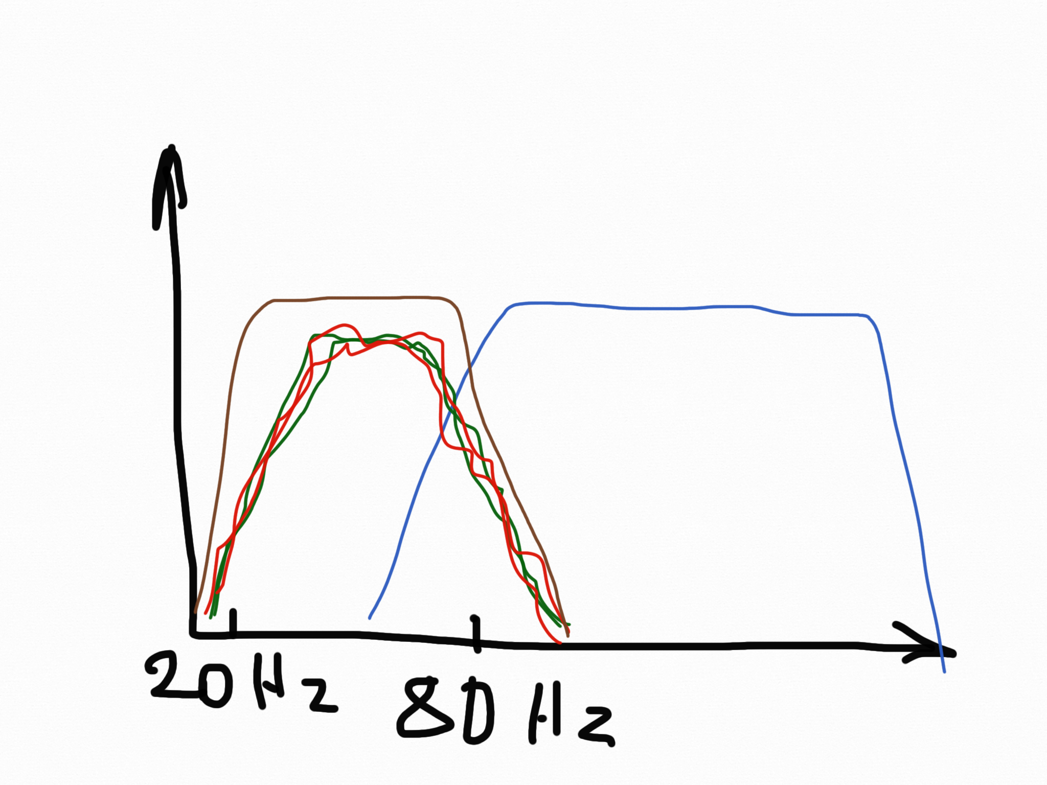

A teraz dodajemy jeszcze raz gazu i komplikujemy calosc poprzez dodanie 4 subwooferow, wszystkie w katach pomieszczenia. Zalozmy ze te tylne sa oddalone o 2,5m od sluchcza. Czyli sa o 0,5m blizej niz monitory i o 1,5m blizej niz przednie subwoofery. Aby calosc grala poprawnie, musimy OPOZNIC monitory o 0,00147s a przednie subwoofery o 0,00441s.
A na tym nie koniec!
Wczesniej pisalem tez, ze wazne jest tez dopasowanie poziomu subwooferow. OK, czyli w tym wypadku nalezalo by najpierw indywidualnie dopasowac poziom kazdego subwoofera tak, ze mierzony w miejscu odsluchu jest tak samo glosny jak pozostale, a dopiero potem dopasowac sumaryczny poziom do monitorow.
Tak by to wygladalo „wizualnie“
De facto raczej tak (suma jest brazowa)
Czyli na aktualnym etapie rozwazan wyzwaniem jest ustalenie wlasciwej metody dokonywanych pomiarow (z pojedynczymi subwooferami czy z wszystkimi rownoczesnie) i wstepne zapewnienie odpowiednich warunkow (wyrownanie poziomow glosnosci subwooferow i dopasowanie opoznien poszczegolnych kanalow)

Ustawiamy subwoofer blizej sluchacza niz monitory, np. Z tylu. Odleglosc 2m, o 1m blizej niz monitory.m Czyli tym razem musimy OPOZNIC subwoofer o 1m : 340m/s = 0,00294s
Ja jeszcze dodam od siebie, że elektronika subwoofera też wprowadza swoje opóźnienie, więc nie można liczyć tego tylko przez odległości poszczególnych głośników. Początkowo miałem tak właśnie ustawione i na przecięciu pasm, czyli 80 Hz miałem lekki dołek. Dało się to wyrównać właśnie przez dodanie odległości dla suba w ustawieniach (lub płynną regulacją fazy suba, ale ten sposób u mnie to jakoś nie działał).
