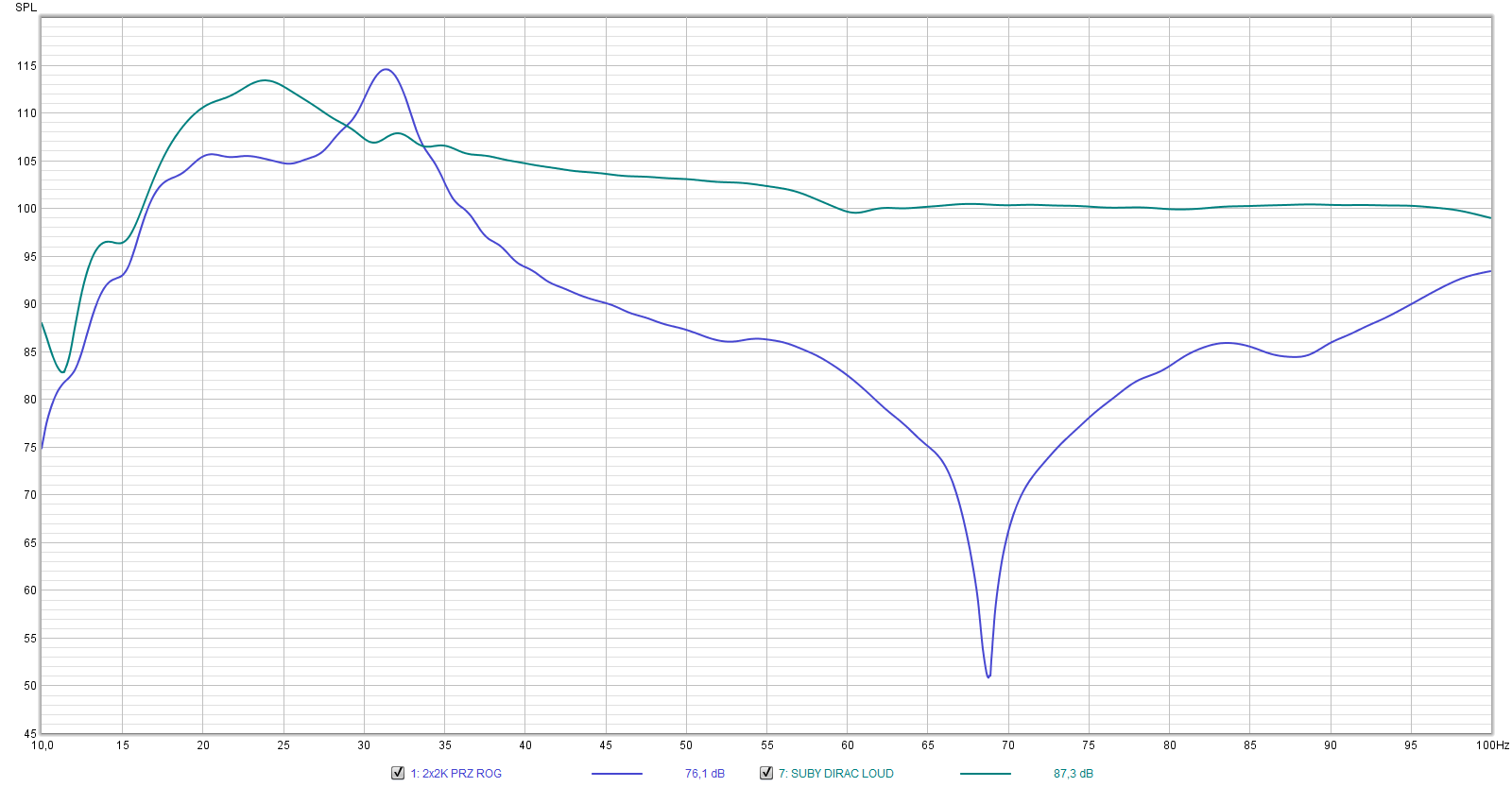

coś w tym jest, takie bum zmierzył dirac (metraż ok 20m2):
Zaloguj się, aby zobaczyć treść (możliwe logowanie za pomocą ) Edytowane przez ro35
6 minut temu, ro35 napisał:
coś w tym jest, takie bum zmierzył dirac:
Ano ano, i to widze konkretne u Ciebie. To normalne w malych i srednich pomieszczeniach, ladnie nazwane po ENG "room gain" 🙂 Podbicie gdzies pomiedzy 25 a 35Hz jest przewaznie na tyle duze ze nic wiecej sie praktycznie nie slyszy i ludki mysla ze to jest "bas" i tak ma grac bo "dobrze trzesie" 🙂 Doradzanie jednego jak najwiekszego suba to jedna z najgorszych rad jakie mozna dac 🙂 No chyba ze ktos planuje zrobic dobrze akustyke pomieszczenia, wtedy i owszem, jeden duzy sub moze sie sprawdzic 🙂
Zaloguj się, aby zobaczyć treść (możliwe logowanie za pomocą ) Edytowane przez T

Jeśli robiłeś pomiar i taki maz wynik po włączeniu tego filtra, to masz przecież jeszcze 3 filtry DSP, gdzie każdy jest w pełni konfigurowany i możesz 3 częstotliwości (trzy piki), zjechać w dół.
Nie nie, to jest goly jeden sub bez niczego 🙂 Bawilem sie DSP wbudowanym w SVSy i definitywnie jest to ogromna zaleta tych subow, bo mozna polepszyc to jak wspolgraja z pomieszczeniem 🙂 Ale takich skokow nie da sie wyrownac zadnym DSP, generalnie podciaganie powyzej 6dB to juz jest utrata jakosci a 12dB to juz jest masakra 🙂 A ja mam -20dB przy 50Hz i -35dB przy 75Hz i spore podbicie przy 30Hz 🙂 Takie rzeczy tylko akustyka albo iloscia subow, wiec poszedlem w ilosc subow 🙂
Ja mam dosc typowe pomieszczenie, wiec dla tego mowie ze radzenie "kup jeden duuuuuzy sub" to nie jest dobra rada, a takiego bez DSP to juz w ogole 🙂
Arcam AVR850 + AVR600 / Klipsch THX 8000L x3 + THX 8000S x4 / SVS PB3000 x2 / NVidia Shield / Panasonic PT-AT6000E / Adeo Plano Reference 120"
Generalnie to z korekcją DSP powinno się dązyc to scinania peaków. Dołków na charakterystyce nie powinno się podbijać, bo powstają one na skutek "odejmowania" się fali bezpośredniej z odbitą. Czyli jesli wpompujemy w daną częstotliwośc więcej energii to zwiększymy poziom fali bezposredniej ale takze tej odbitej, czyli w ogólnym rozrachunku niewiele się zmieni.

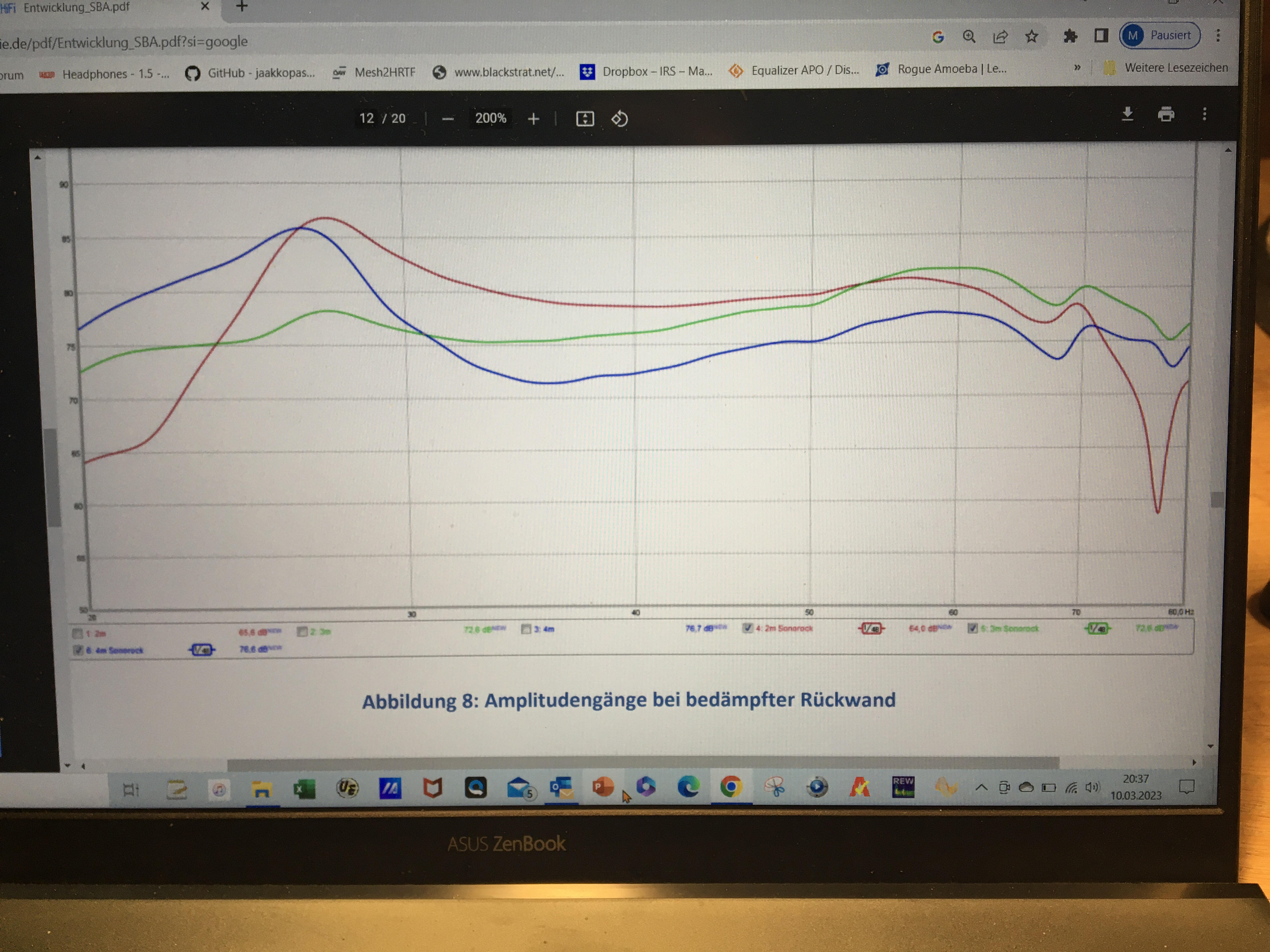

Apropos „zrobic dobrze akustyke“.
Jesli mowimy o zakresie niskiego basu (zakresie dzialania subwoofera), to przytocze dosc „plakatywny“ przyklad, obrazujace o czym mowa.
Jest to fragment dosc powaznej rozprawki na temat uzycia kilku subwooferow, miedzy innymi w konstelacji SBA (single bass array). To co pokazuje ponizej, to wytlumienie tylnej sciany, dodatkowe do 4 subwooferow rozmieszczonych na przedniej scianie w matrycy SBA
A tutaj wynik dzialania (zielony)
Mysle, ze ktos kto to widzial i pojal o jakich absurdalnych rozmiarach takiej adaptacji mowimy, raz na zawsze zapomni temat „akustycznej adaptacji“ w zakresie basu.
A szczegolnie w postaci kilku pianek ustawionych w katach pokoju
Hehe, nie no, nie mam na mysli piankowych bastrapow, ze tak je dumnie nazwe 🙂 Nawet producenci pisza ze ponizej 100Hz owe nic praktycznie nie daja, ale kto by to czytal 😄
Ale sa opcje zrobienia akustyki dobrze, w pomieszczeniu 🙂 Pierwsza opcja to pulapki rezonansowe strojone pod konkretne pomieszczenie 🙂 O wiele mniejsze od wypelnionych welna, bardziej skuteczne ale tez i drozsze 🙂 Druga opcja to pulapki aktywne, o wiele mniejsze niz rezonansowe i calkiem dobrze dzialajace, ale taaaaaaaaaaaaaaaaaakie drogie 🙂 Z tego co pamietam to okolo 8k za sztuke, a potrzeba paru 🙂 Mozna oczywiscie zrobic pulapke wypelniona welna czy gabka, z tego co pamietam to fachowiec mowil ze musi miec 1,5m glebokosci lub wiecej, aby dzialac 🙂 Wiec jak ktos ma duzo miejsca w pomieszczeniu to mozna 🙂 Tak wiec mozna zrobic dobrze akustyke niskich tonow, acz koszta sa znaczne i w wiekszosci przypadkow zajmuja sporo miejsca 🙂 Dla tego wlasnie ja zrobilem system Weltiego i za o wiele mniej wydane, mam takze kapitalny bas 🙂 Tez zielony to "po" (podbicie na dole celowe w Dirac) 🙂

Nie, na niby, kredkami narysowalem te wykresy zeby ludzi oszukiwac na forach 🙂
🤣 Wierzę, wierzę. Ciekawe, jak to będzie u mnie.
