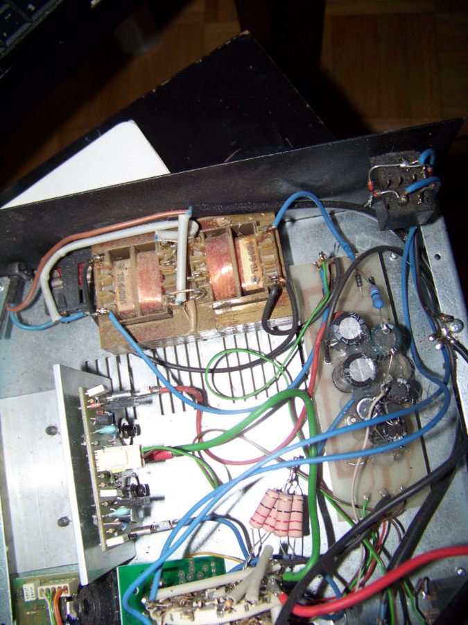

Oto fotki gotowego urządzenia, bez którego raczej trudno jest wykonać jakiekolwiek urządzenie emitujące muzyke

Moim zdaniem jest użyteczny, bo sam na nim od kilku lat działam. Wkurzało mnie przełączanie kilku przełączników jak w oryginale, dlatego przeprojektowałem na jeden obrotowy przełącznik. Dla mnie ma działać tak jak ja uważam za funkcjonalne, a nie pięknie wyglądać. schemat wystawiam, aby inni mogli, jeśli myślą podobnie, samemu sobie takie ustrojstwo wykonać. dziś będzie kłopotliwe zdobycie takiego przełącznika, ale po pewnych drobnych przeróbkach można zaadoptować stare made in zssr porcelanowe 2 sekcyjne, co widać na fotce, bo jest 2 sekcyjny. dodatkowe napięcie do phantomu uzyskałem powielając napięcie z trafa do zasilania reszty elektroniki. wystawiłem płytke drukowaną wzmacniacza mikrofonowego z uniwersalnym gniazdem wejściowym JACK/XLR kątowym neutrika
