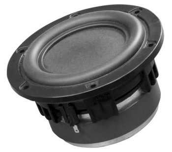

Głośnik BMR (balanced mode radiator) to opatentowany typ przetwornika łączący cechy konwencjonalnego głośnika dynamicznego oraz panela na fale giętne (Distributed Mode Loudspeaker, DML, NXT). W głośniku BMR do użytecznej pracy wykorzystywany jest zarówno mechanizm promieniowania w trybie pracy tłokowej jak i mechanizm promieniowana przy pomocy fal giętnych powstajacych w membranie.
Głośnik typu BMR
Głośniki BMR wywodzą się z paneli typu NXT, w których do promieniowania wykorzystywany jest tylko mechanizm fal giętnych. Wykorzystanie pracy tłokowej pozwala poprawić odtwarzanie niskich częstoliwości w stosunku do głośnika bazującego wyłącznie na falach giętnych.
Głośniki BMR są zwykle stosowane na dwa sposoby. W mniejszych zestawach głośnikowych pracują jako przetworniki pełnopasmowe. Natomiast w większych zestawach są stosowane tylko do obsługi średnich i wysokich tonów i pracują w połączeniu z typowymi głośnikami basowymi.
W konwencjonalnych zestawach głośnikowych zazwyczaj potrzebne są dwa głośniki do obsługi pasma odtwarzanego przez jeden głośnik BMR. Wykorzystanie BMR bądź to w ogóle eliminuje potrzebę stosowania zwrotnicy, bądź też zmniejsza ilość potrzebnych filtrów. Głośniki BMR mają szersze i bardziej równomierne charakterystyki kierunkowe od konwencjonalnych głośników szerokopasmowych. W opisach zestawów z głośnikami BMR powszechnie zwraca się uwagę na inny niż w konwencjonalnych zestawach sposób reprodukcji efektów stereofonicznych.
W porównaniu z panelem NXT bazującym tylko na falach giętnych w głośniku BMR trzeba specjalnie dobrać zawieszenie, rozkład masy, geometrię cewki i mocowanie aby uzyskać kontrolę modów na niskich częstotliwościach bez pogorszenia parametrów w górze pasma. Poza tym układ napędowy musi wytrzymać moce i wychylenia potrzebne do odtwarzania niższych częstoliwości a przy tym masa cewki musi być niska dla odtwarzania wysokich częstotliwości.
moim zdaniem, owszem taki głośnik ma lepsze predyspozycje do emisji wysokich składowych, co może yć zaletą dla konstrukcji vertykalnych, patrz BOSE L1, L2 ale tylko w niewielkim stopniu poprawia możliwości konstrukcyjne kolumny, bo jak napisałeś obarczony jest wadą większej masy drgającej, a poza tym nie likwiduje zasady ustalania f podziału z wysokotonowym, bo nadal jest orągły.. z tego powodu mnie te głośniki nie przekonały, aby uznać je za coś rewolucjonizującego konstruowanie
