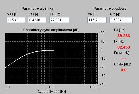

Poszperałem trochę w necie, poczytałem i już się zdecydowałem :) Zamierzam kupić jednak te STX-y tylko, że zmieniłem głośnik średni na GDM-14-100-8-SS
Hidden Content
Zaloguj się, aby zobaczyć treść (możliwe logowanie za pomocą ) Zrobiłem obliczenia i wyszło mi, że dobrze będą się spisywać w obudowie 115 litrów. Przy takiej pojemności wyszło mi, że Fmax (częstotliwość, dla której występuje "podbicie" na charakterystyce amplitudowej) będzie wynosić 32,4844 Hz więc myślę, że będzie chyba ładnie mruczał :) Mam tylko jeszcze jedno pytanie. Czytałem, że powinno się odizolować średniotonowy głośnik, np połową globusa co sprawi, że dźwięk będzie czystszy. Czy mam robić taki zabieg ??

Moim zdaniem 115 litrów to za dużo, rób tak żeby Qtc było najbliższe 0,7. W przypadku tego głośnika nawet proponowałbym większy Qtc. O ile ten program w ogóle jest wiarygodny to puściłes bas zbyt nisko, punkt - 10 dB przy 20 Hz to przesada, wystarrczy że będzie w okolicach 30 Hz, w muzyce niezwykle rzadko wykorzystuje się niższe częstotliwosci niż 40 Hz. Warto według mnie poświęcić to 10 Hz na rzecz lepszej charakterystyki impulsowej. Poza tym im większ obudowa tym trudniej zachować sztywność, lepiej więc nie przesadzać z objętościami.

Przy Qtc = 0,7 pojemność obudowy dla tego głośnika powinna mieć około 65 litrów. Czy taka obudowa dobrze będzie przenosić też niskie tony typu 30-50 hz ? Chodzi mi o to, żeby kolumny dobrze sprawdzały się z muzyką typu drumNBass, trance. Chciałbym, żeby dobrze oddawały bardzo niskie częstotliwości ale jednocześnie by były dynamiczne. Czy taka obudowa (65 litrów) będzie odpowiednia ?

W przypadku łagodnego spadku jaki występuje przy obudowach zamkniętych nawet jeśli na wykresie charakterystyki widnieją przerażające" spadki (np. -9 dB) wszystko jest prawidłowo słyszalne. Nawet przy D'n'B nie występują częstotliwości poniżej 40 Hz. Najniższe dźwięki gitary basowej nieco więcej niż 40 Hz, to samo dotyczy stopy perkusji, najniższe składowe wynoszą około 40 Hz. Ponadto im dłuższa fala tym bardziej jest wzmacniana prze pomieszczenie odsłuchowe. Przy takiej muzyce jak słuchasz liczy się dynamika basu, a lepsze uderzenie uzyskasz w mniejszej obudowie.
