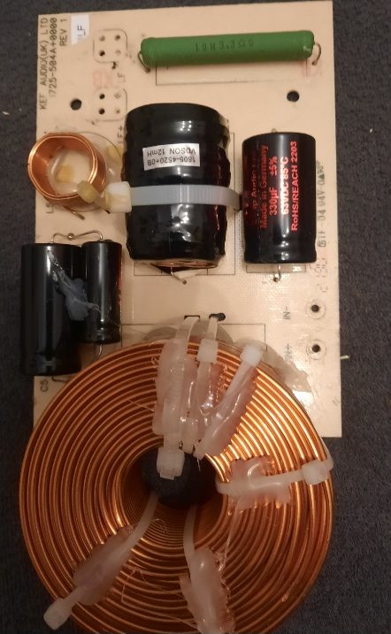

Cześć robiłem w pewnej firmie tunning r700 zwrotnice są wygrzane grają ponad 6 tygodni - na pewno 400 h . I mam do Was pytanie co tutaj człowiek mógł skiepścić bo jest strasznie obcięta góra pasma w efekcie jest też węższa scena  i nie ma takie przestrzenności jak była pierwotnie na fabrycznej zwrotnicy  , wszsytko jest płaskie i bardzo analogowe . Elementy wymieniane to kondensatory i rezystory na Janzetzem Zcap , Silver superes odpowiednio . Zachowane zostało okablowanie fabryczne i cewki bo ponoć są świetne  i nie warto tego  zmieniać , dodatkowo" zwarte zostały wewnątrz terminale  na moją prośbę  " wcześniej miałem na zewnątrz terminale podłączone oyaide V2 i tu myślę nie o takie wykonanie też mi chodziło  Oczywiście będą to reklamował bo nie chodziło o to żeby wydać kasę i mieć gorzej 😛 Ale jak macie jakie uwagi pomysły co tu poszło nie tak to z góry dziękuję

w kwestii elementów tor niskotonowy Jantzen Cross  Cap 400VMKP 120 uF oraz 220 uf plus rezystor superes 10 W 2om 7J
wysokotonowy Jantzen Silver Z Cap 5,6uf , 800 VDC , superes 10W 2om 2J, 1o W 3oh 9J
średniotonowy Jantzen Cross Cap 10 uf MCP , Jantzen Standart  z cap 56 uf 400VDC  , 2x Silver Cap 0,1 uf , 1200 VDC Jantzen standart 4,7 uf plus rezystory superes 2 x 10W 4om 3F plus jeszcze jeden rezystor jantzen ale tu nie widzę opisu

Część okablowania jest zmienione. Fabryczne jest kiepskie, to dodane na dobre też nie wygląda.
Zamiast mostków dać po parze WBT plastikowych.

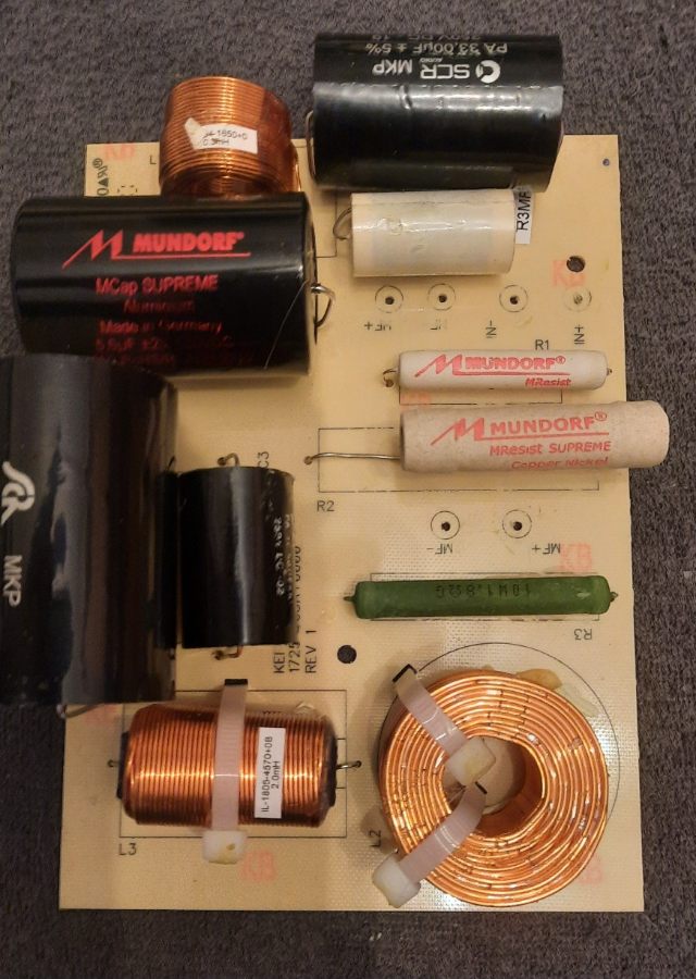

Ja do tweetera dawałem Mundorf Silver Oil a rezystory w  szeregu z sygnałem Mundorf M Resist Supreme.
Zlikwidować złączki.  Wytłumić matami z zewnątrz kubki coaxiala.
Jeśli modyfikować to wymieniać na elementy premium i w miejscach gdzie jest warto.

Wywal superesy i wtaw mundorfy, bez znaczenia jakie. I powinno być ok.
I jeszcze jedno, jeśli nie zasilasz ich bi-wire, to wystarczy blaszki przełożyć w terminalach pod jedne zaciski.

Jeśli możesz to zrób rozpiskę jakie teraz sączęści i jakie mają wartości.
Jak mało góry to może opornik jest o zbyt dużej wartości.

Ok dzięki za wskazówkę z rezystorami  tymi jantzen jest coś nie tak przyciely Wysokie tony i średni bas bo ten najniższy jest bardzo dobry  terminale planuje pojedyncze wbt na śrubki bezpośrednio wpięte na przewody

Z tą sekcją niskotonową to pojechali. Wywaliłbym te janzeny i jak już to wstawił bipolary mundorfy RAW ( poszukaj w diy co w trawie piszczy), na średnim janzen crosscap, to moim zdaniem gorzej już nie można. Wiem spora pojemność i koszta też, ale clarity cap CSA pasowałby i kosztuje umiarkowanie, lub (tutaj dla niektórych herezja) scr mkp.

8 minut temu, OLES napisał:
Mam teraz na tapecie R3
To jest mundorf evo? Z ciekawości czemu na dół nie supreme rezystory?
