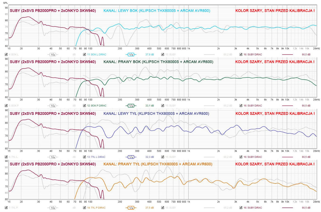

Na zdjęciach zamieszczam pomiary PRZED i PO plus na każdym kanale, czyli co wedle mikrofonu i REWa zmieniła kalibracja 🙂 Tyły wyszły najgorzej, co mnie nie zdziwiło z racji na ten jeden problemik z akustyka który mam, ale o tym innym razem 🙂 Myślę ze ogólnie wyszło całkiem zacnie wedle pomiarów, bo wedle uszu mych wyszło nawet bardzo zacnie 🙂 Wykresy opisałem, w razie pytań piszcie, w razie tradycyjnego polskiego czepiania się o wszystko, będę ironizował 😄

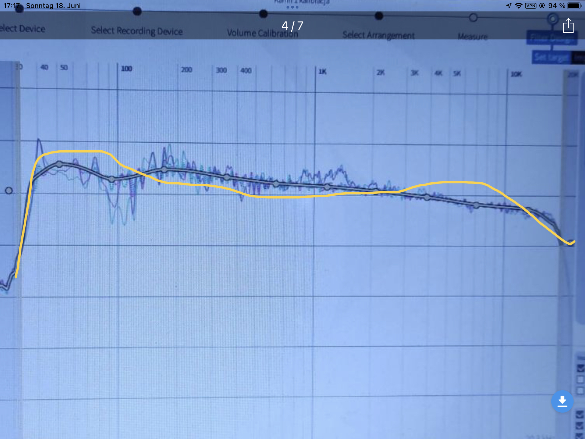

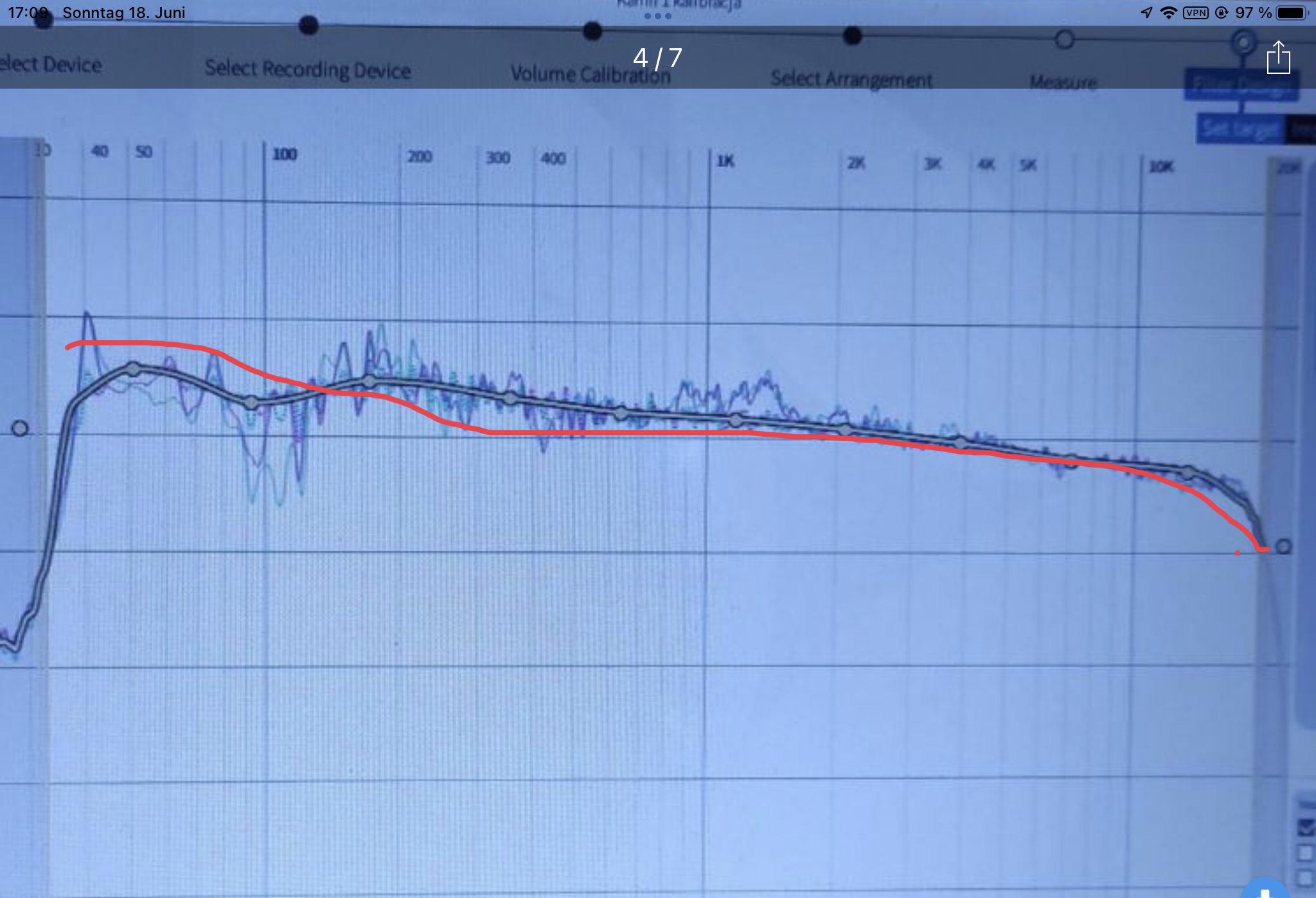

Hej. Dzieki za podzielenie się wiedza :) W zeszłym tygodniu zrobiłem pierwsza kalibracje z Dirac Live (procesor Emotiva XMC-2) i fakt, zaproponowana charakterystyka ogólnie wpłynęła na korzyść dźwięku przestrzennego vs wczesniejsze manualne ustawienie- glosnik centralny grał płasko, teraz jest naprawdę bardzo wyraźny, glosny.
Jeśli chodzi o stereo to na razie jest niestety gorzej. Zniknęła srodkowa scena, pojawiła się na środku czarna dziura , a dzwiek ewidentnie słychać, ze wydobywa się z L+P kanalu. Bawiąc się ustawieniami procesora - szybkie przełączenie procesora w surowy tryb direct L+P przywraca natychmiast scene na samym środku (głównie wokale). Podobny efekt z wokalem na srodku sceny uzyskuje w systemie przestrzennym z Dirac Live, jednak za wokal odpowiada tutaj glosnik centralny.
Wspomnę, że pomiar w Dirac robiony z 13 pozycji. W weekend będę chciał dokonać pomiaru z pozycji słuchacza, wybierając tez pomiar z różnych pozycji ale nie zmieniając ustawienia mikrofonu.
Możliwości jakie daje Dirac Live jest naprawdę sporo, moja droga sie zaczyna i o ile na zagranicznych forach mozna znalezc info, to w PL temat nadal swiezy i utworzenie sekcji poświęconej Dirac Live na forum jest bardzo dobrym pomysłem:)

kino to nie tylko filmy ale też koncerty, tego słucham najwięcej
po dirac brzmi to tylko średnicą i jak ze studni,
ale też pierwsze doświadczenia to tylko nauka, muszę się do tego przyłożyć, bo mikrofon dołączony do rotela rsp-1576mk2 nie przekonuje mnie
no i pomiarów trzeba więcej, na razie tylko 5 punktów
niestety, na polskich forach niewiele, a dirac też jest implementowany w klasycznych wzmacniaczach stereo...

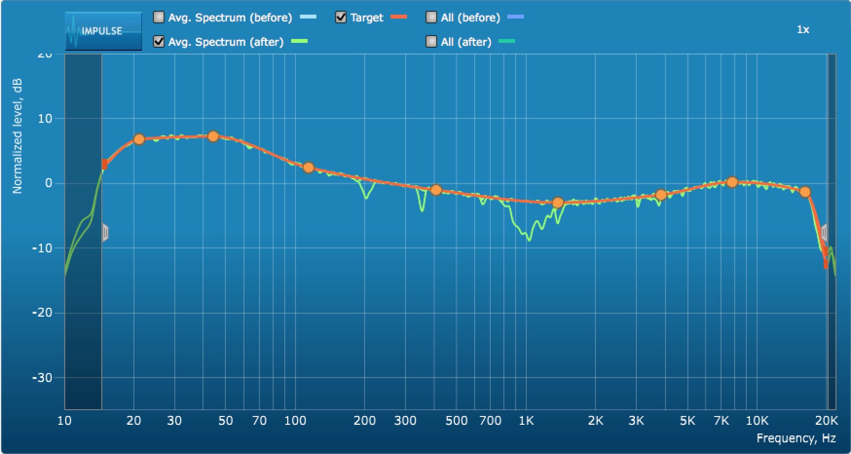

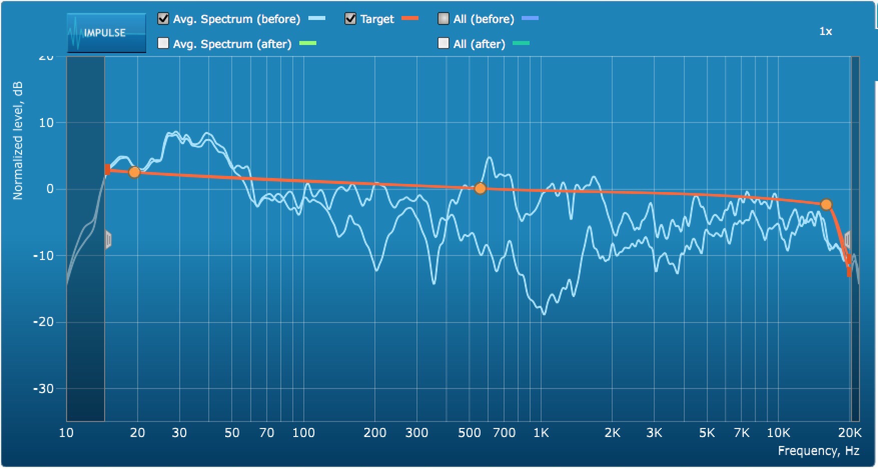

Dawno temu tez uzywalem Dirac i bylem bardzo zadowolony. Ale uzywalem go do odtwarzania stereo, wiec trudno mi powiedziec, czy dzialal tak samo jak twoj i ma te same funkcje.
Ale mimo to zwroce uwage na dwa aspekty, ktore decydowaly o efekcie koncowym
1. Pomiar na miejscu siedzenia w 9 punktach (przyklad z auta, ale w domu wyglada to tak samo)

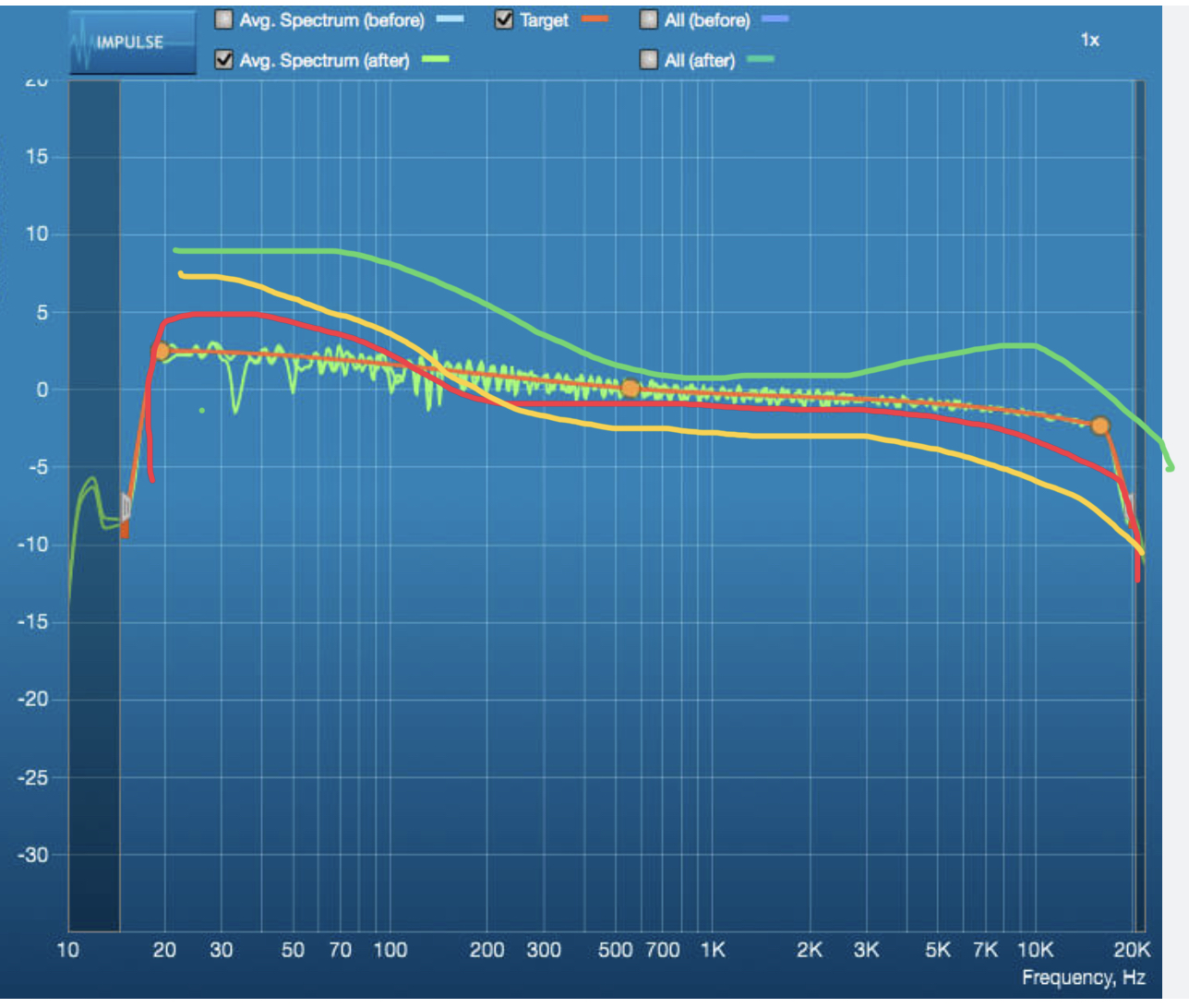

2. Odpowiednio dopasowana krzywa docelowa (target).
Fabryczna domyslna krzywa jest do du… szy i strasznie nudna. Jesli mozesz dopasuj ta krzywa i wyprobuj wiele wariantow (patrz przyklad ponizej)
Fabryczna
Dopasowana
Wlasciwie dobrany target to absolutna podstawa

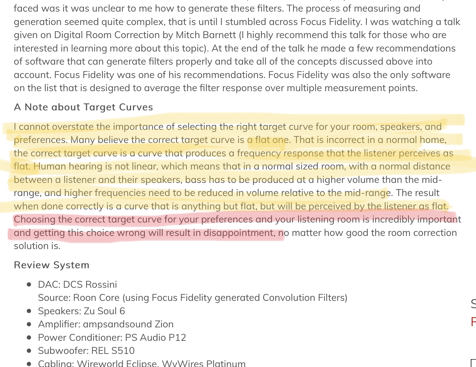

Wlasnie google zaproponowal mi bardzo ciekawy artykul na temat DRC, ktory goraco polecam kazdemu audiofilowi.
Na zachete przytaczam fragment odnosnie Target Curve
PS.
W calej mojej „DSP/DRC karierze“ wyprobowalem (bez przesady) setki !!! Target Curves, az pojalem, ktore z nich sa wlasciwe dla jakiego systemu (sluchawki, glosniki, male, duze, cicho, glosno, pokoj muzyczny, living room, auto, kuchnia,…).
W kazdym systemie/otoczeniu uzywam inny Target Curve
Czyli targetów może być wiele według upodobania, dodać do tego nastrój, zmęczenie to można grzebać do końca życia i wiecznie coś zmieniać.
Fabryczna
Dopasowana

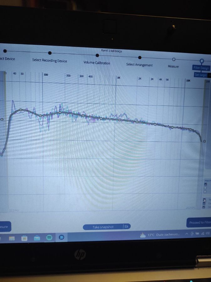

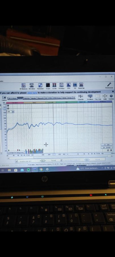

Dzis ponowna kalibracja z Dirac , ale tym razem wykonana precyzyjnie z 9 pozycji pomiaru(2 przednie powyżej glowy słuchacza lewa i prawa, 2 przednie ponizej glowy słuchacza lewa i prawa, 2 tylne powyżej glowy słuchacza lewa i prawa, 2 tylne ponizej glowy słuchacza lewa i prawa oraz 1 centralna srodkowa na wysokosci glowy sluchacza). Poprzednia kalibracja wykonana z 13 pozycji, o której pisałem, że w zniknęła scena stereo, pojawiła się czarna dziura na środku, prawdopodobnie wykonana byla zle tj w jednej linii pozycji słuchacza. Nie mierzyłem pozycji przed słuchaczem i za słuchaczem - wszystko w jednej linii. To może tłumaczyć mozliwe bardzo plastyczny, plaski dzwiek. No chyba, ze nowy mikrofon UMIK-1 zrobil swoja robotę ;)
Obecnie kalibracja pomierzona z miarka ;) Pozycja srodkowa, centralna tj glowa słuchacza na wysokosci 90cm od podłogi, punkty pomiarowe ponizej, powyżej glowy o 30cm od punktu centralnego tj na pozycjach 60cm i 120cm od podłogi. Przednie linie pomiaru przed i za słuchaczem oddalone o 50cm od pozycji centralnej. W sumie to powstal szescian o szerokosci 100cm i wysokości 60cm. W środku tak jak pisałem znalazl sie punkt centralny pomiaru. Dirac zrobil tym razem mega dobra robote. Zaproponowana krzywa bez jakiejkolwiek korekcji daje piekna scenę stereo. Wrocil środek z pięknymi wokalami. Lekka kalibracja krzywej w oparciu o charakterystykę pomiaru kolumn frontowych przybliżyła jeszcze bardziej wokale. Jest dobrze :)
Dajcie proszę znać czy obecnie pomiar zrobiony byl właściwie? Info o oddaleniu punktów nad i pod o 30cm i na boki 50cm od punktu centralnego znalazłem gdzieś na zagranicznych forach ;)
To czy jest wlasciwy, zalezy od twojego zachowania przy odsluchach.
Logika jest prosta
Jesli siedzisz zawsze w tym samym miejscu np w fotelu) i nie ruszasz glowa, to lepsze sa male odstepy. Wtedy masz precyzyjne stereo, ale tylko w tym miejscu. Przesuniecie glowy psuje efekt.
Jesli siedziszna kanapie, lewo, prawo, w srodku,… to wieksze odstepy sa lepsze, bo wtedy pomiary sa bardziej usrednione, czyli mniej precyzyjne, ale porownywalne na kazdym miejscu kanapy
zdaje się, że w niedzielę zrobiłem taką samą kalibrację, 9pkt, tym razem z Umikiem
oddaję honor programistom, Dirac nic nie spier...ł 😉 a może Umik wykazał się
w sumie nie ingerowałem w to co zaproponował Program - ale w porównaniu z poprzednią kalibracją niebo a ziemia 🙂
tzn. nie ma wielkich zmian w stosunku do tego jak gra procesor bez Diraca, odchudziło mi trochę bas (może było go za dużo? może niedokładnie ustawiłem wstępnie poziom na subie, hmm, niestety jedna z kolumn blisko rogu i widać to na wykresach), trochę inna barwa w średnicy, ogólnie da się tego słuchać. teraz musiałbym się trochę pobawić REWem aby zobaczyć różnicę.
prawdopodobnie w kinie jest lepiej, koncerty, muzyka w dts... różnie. po prostu trzeba słuchać, poprzeglądać tutoriale, uczyć się i jeszcze raz uczyć, pobawić się ustawieniem filtrów. oj dużo to czasu zajmuje.

Wiesz, nie zrobiłem zdjęcia tego momentu jak ustawiałem siłę sygnału, ale wydaje mi się, że gain mikrofonu był ustawiony na 100%, a sila sygnału na -62 db( głośność sygnału do korekcji dla impulsu).
MIkrofon to umik MK1 z plikiem kalibracyjny 90 stopni. Mikrofon przy pomiarach skierowany do góry.
Pomiar Diraca w 13 miejscach. Jak robiłem pomiar w rew (na innych głośnikach i wzmacniaczu) to wykres był podobny, aczkolwiek w rew robiłem tylko w jednej pozycji. Głośniki obecnie są poniżej moich uszu o jakieś 15cm, muszę je podnieść wyżej.
Poniżej wrzucam jeszcze wykres z rew, z wygładzeniem. Nie wiem czy przy dirac takie wygładzenie mogę też zastosować.
Na poniższym wykresie Inny wzmacniacz, ale te same kolumny.
Zaloguj się, aby zobaczyć treść (możliwe logowanie za pomocą ) Edytowane przez moto3650
Twoj Target wyglada troche dziwnie, tak jak bys probowal go dopasowac do przebiegu pomiarow
Ale to jest nieporozumienie. Powinno byc dokladnie na opak
Sproboj cos takiego
Jesli masz mlode uszy to tak
A jesli jestes starszym semestrem to tak (lekko,pdbite wysokie)
Ja osobiscie nie lubie podbicia przy 100-300 Hz (widoczne u ciebie) bo powoduje zamulone brzmienie
To moze byc pomocne
