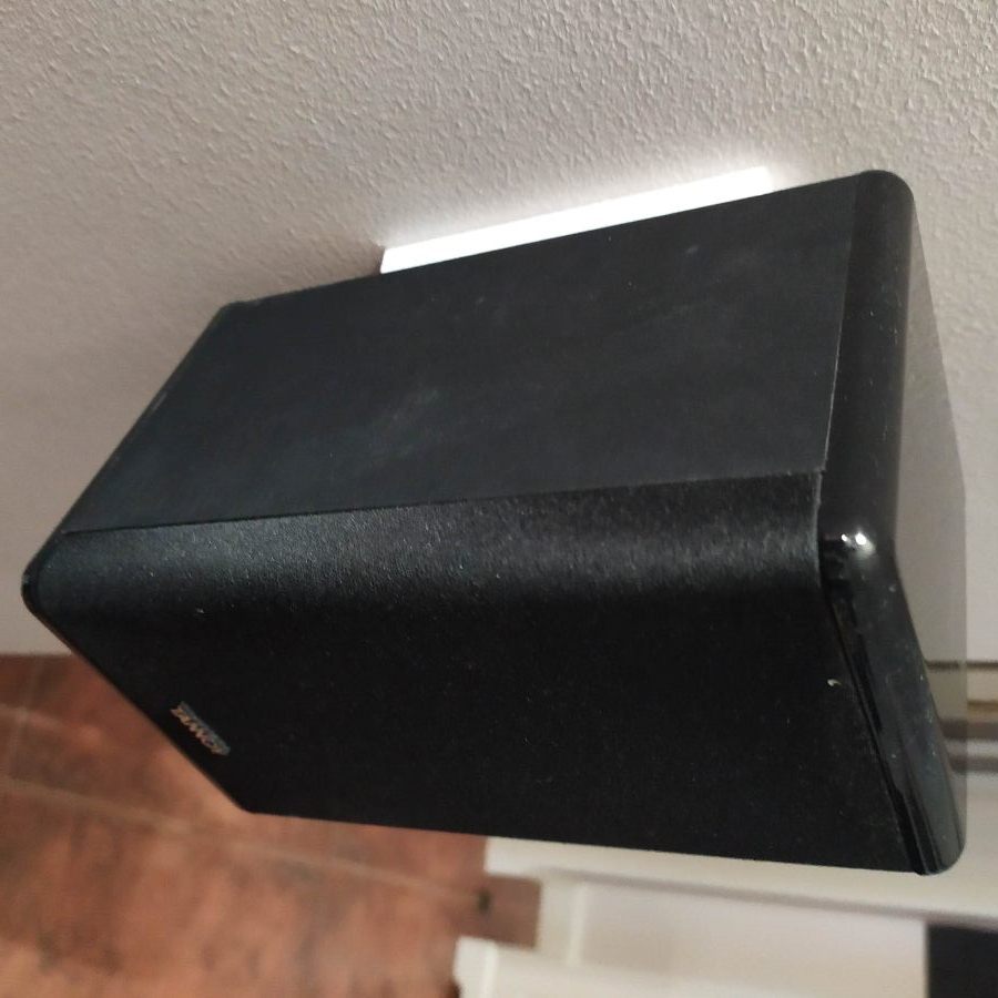

Może piszę trochę chaotycznie i mam procek bez Atmosa😀Atmosowy był dużo droższy i dopłacania paru tysięcy plus kolejna końcówka mocy, żeby powiesić coś lichego było trochę bez sesnu. Ale to nie oznacza, że nie można tego zmienić😀 Muszę przejrzeć jakieś „satelitarne” rozwiązania, bo chyba takie sufitowe naścienne muszą mieć jakaś obudowę za sobą?

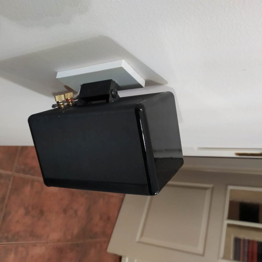

Ja u siebie musiałem zamontowac satelity, bo nie mam podwieszanego sufitu i nie mam mozliwosci zamontowania głosnikow typowo instalacyjnych. Zamontowałem nieduze głosniki ale moim zdaniem i tak robia fajny efekt w filmach. Mam je odcięte na 100Hz ale i tak w głosnikach sufitowych nie pojawiają się jakieś bardzo niskie częstotliwosci więc nie jest to problemem. To co jest ponizej 100Hz odtwarza sub. Mi się efekt podoba nawet na takich głosnikach ale wiadomo, ze pewnie kiedys zawieszę cos powazniejszego chociazby dla lepszego samopoczucia 😉

A to zmienia trochę sytuację. U mnie powodem upgrade'u był własnie Atmos i chęc sprawdzenia jak to brzmi. Kupiłem amplituner 9.1 ale taki z mozliwoscią rozbudowy do 11.1. Emotiva z Atmosem tania nie jest, to fakt.. no ale ogolnie to nasze hobby do najtanszych nie nalezy 😆

2 godziny temu, brewka87 napisał:
Ja u siebie musiałem zamontowac satelity, bo nie mam podwieszanego sufitu i nie mam mozliwosci zamontowania głosnikow typowo instalacyjnych.  😉

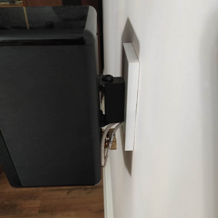

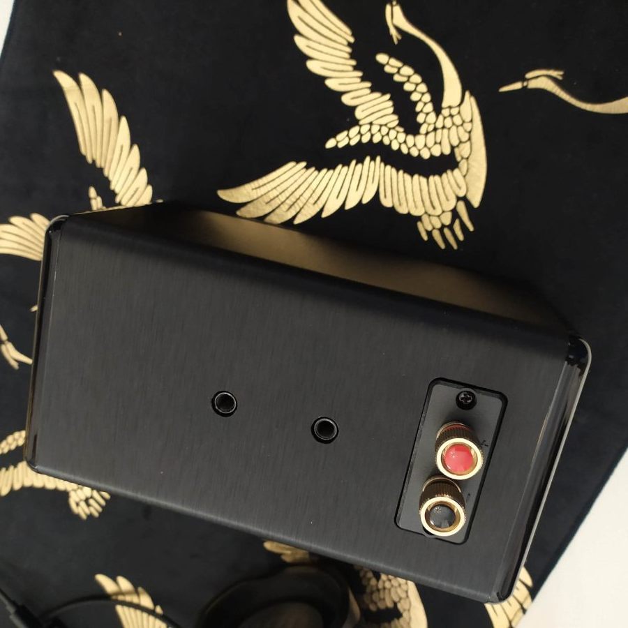

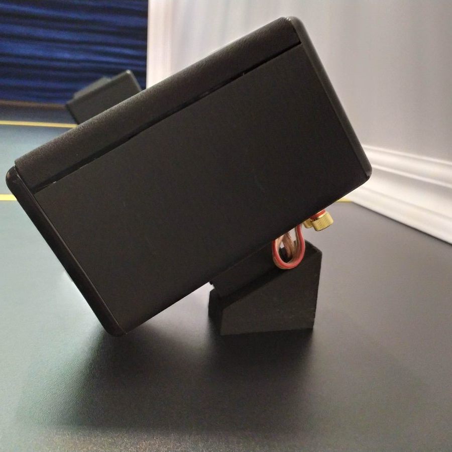

Mam do oddania takie 2, 4, 6 sztuk .
Potrzebujesz dokupić tylko Vogales vbl 500 🙂
Zapraszam na PW
Mogą służyć jako Atmos , Auro , sourand 5.1 , 7.1 , 9.1  itd

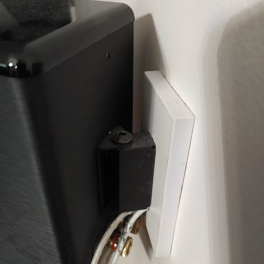

Kolumny frontowe: Heco Celan XT701, Wzmacniacz: Yamaha AX900 - pracuje jako końcówka mocy, Amplituner: Marantz SR7010, Transport: Squeezebox Classic, Media player: Zidoo Z1000 Pro, Subwoofer: 2x Velodyne EQ-MAX12, Projektor: JVC DLA-X90R, Kolumny efektowe w konfiguracji 7.2.4: satelity 2×Quadral TSA300 (centralny) 4×Quadral TSA500 (surround) 4×Quadral TSA300 (atmos).

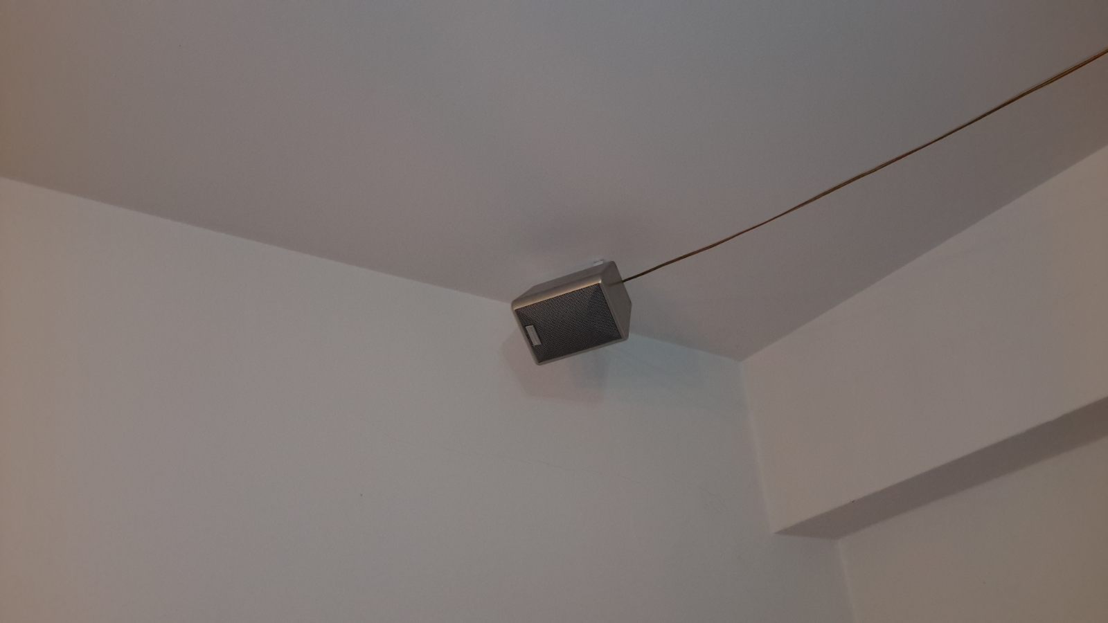

U mnie wygląda to tak, tylko się nie smiejcie 😄 nie chowałem kabli w listwach, bo na dniach przyjdą mi szyny sufitowe do powieszenia czarnych zasłon na scianach i za nimi mam zamiar poprowadzic przewody ☺ juz zamowione i czekam na dostawę.

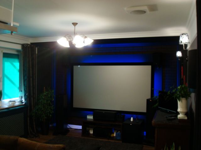

Jednego tylko nie rozumiem ( może przez to,  że nie widzę reszty)
Dlaczego są w rogu , a nie w kini frontów ?
Na sciany pójdą czarne zasłony rozsuwane na czas projekcji. Tylko myslę jeszcze co z sufitem. Odbite swiatło psuje kontrast ale nie chcę malowac na ciemno, bo to pokój dzienny. Gdyby to było dedykowane pomieszczenie juz dawno byłoby czarne 😆

To , czemu są w rogu , a nie w linii frontów ? 🙂
Pomaluj nad ekranem 1-1.5 na ciemny kolor .
Ja kiedyś zbudowałem nawis z styropianu 10 cm nad ekranem i pomalowałem na czarno 🙂
To tylko takie złudzenie optyczne ☺ od bocznych scian są oddalone o jakies 50cm. Co prawda troche szerzej niz fronty ale starałem się zachowac kąty wg zalecen Dolby. Dopiero jak je zawiesiłem to uznałem, ze moglyby byc jeszcze blizej srodka. Jak będe wieszał karnisze to moze przy okazji przesunę głosniki do srodka, a obecne otwory przykryje listewka.

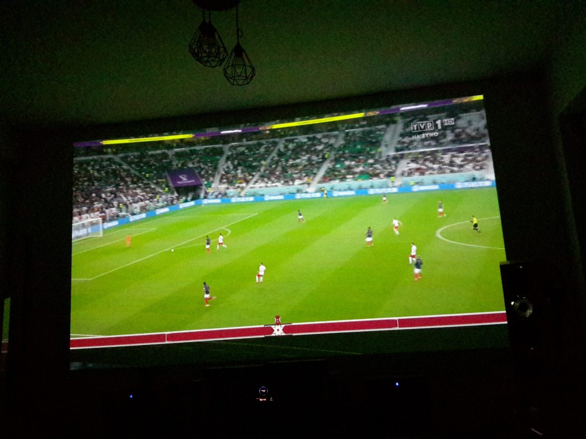

Zaloguj się, aby zobaczyć treść (możliwe logowanie za pomocą ) I bez  ekranu:(20220130_093855.thumb.jpg.7de4cfb84d02d2885f2da5c0c529d222.jpg
Zrezygnowałes z projektora? Ja z roznych projektorów korzystam od 15 lat i trudno byloby mi teraz przesiasc się na telewizor ☺ nawet takie 50-60" wydają mi się małe 😉
A jeszcze wracając do pytania, dlaczego atmosy nie są w lini frontów - prawie są 😉 fronty mam rozstawione na szerokośc 340cm licząc srodek głosników, atmosy na szerokosc okolo 370cm. Cały pokoj ma szerokosc 475cm.
Na tych zdjęciach wyswietlany obraz ma 350cm w podstawie dlatego kolumn juz bardziej nie zblizę do srodka. Są mocno wysunięte do przodu dlatego nie zasłaniają mi obrazu gdy siedzę po srodku.

Tak , projektor poszedł w odstawkę 😞
Pierwszy był BenQ W 1400 , potem JVC Dla X 500 , potem znowu BenQ W 1400 .
Upierdliwość z korzystania, skompletowania rodziny do spokojnego oglądania mnie wyczerpała 😞
PO 3 latach x500 miał raptem 470 h (?)
Ale brakuje mi tego przekazu obrazu .
Mój największy błąd przy remoncie był taki , że nie wziąłem pod uwagę ewentualnie ekranu miedzy głośnikami chociaż 100" .
Teraz wejdzie max 85" tv 😞
