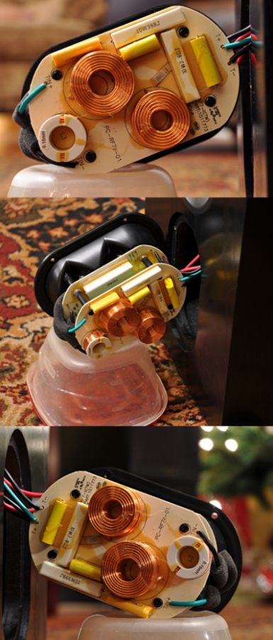

Dodatkowo w nowszych kolumnach reference premiere jest kilka informacji na necie iż zwrotnice faktycznie szwankują.
Myślę że to że nic nie widać to nie znaczy że wszystko jest w porządku.

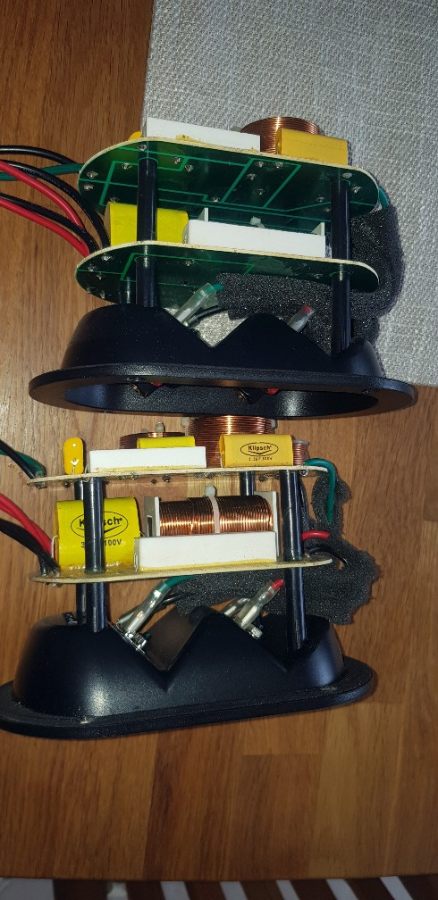

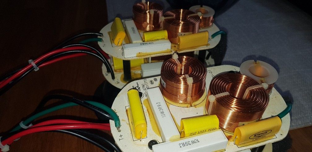

Niestety to nie jest wina  wzmacniacza.  Kolumny mam od początku  więc wiem jak grają , jak grały.  Ogólnie wygląda to tak jak by coś przytłumilo przetworniki wysoko tonowe . Choć z drugiej strony nie powinno coś na zwrotnicy pójść ? Np. Kodensator.
Jeśli to kondensator foliowy, to zwykle jest na min. 100 V więc to mało
prawdopodobne. Czy próbowałeś podłączać samą górną część - bez zworek ?
Czy jest tak samo jak ze zworkami, czy nie. Można zajrzeć do zwrotnicy,
żeby sprawdzić jakie tam są elementy - może jednak elektrolity ...

Te żółte kondensatory są na pewno na wyższe napięcia i są mało podejrzane.
Ale można same kopułki sprawdzić, czy tak samo grają podłączone tylko
przez wymieniany wcześniej kondensator np. 2 czy 3 uF -  w zestawieniu
z graniem przez zwrotnicę - to by coś wyjaśniło. No i oporność - ok. 3 Ohm.
