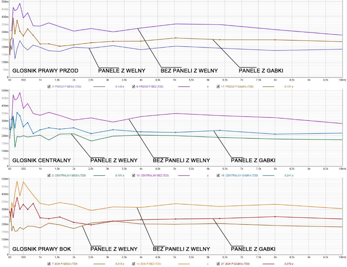

No więc po instalacji wszystkiego, na ucho słyszałem ze pomieszczenie jest przegłuszone, co potwierdziły pomiary które wklejam poniżej 🙂 Generalnie oglądam filmy głośno i bardzo głośno, więc idealnie chciałem pogłos około 250ms, ale wyszło około 200ms miejscami spadając i niżej, jak widać na poniższych wykresach 🙂

Na początek zdjąłem ze ścian 6 sztuk i z sufitu 1 sztukę Mega Acoustic FiberSTANDARD 120×60x10cm i zrobiłem pomiary, pogłos skoczył o 100-150ms do góry. Następnie w miejsce zdjętych paneli powiesiłem najmocniej chyba pochłaniające panele z gąbki od Mega Acoustic - PA-PM-KOSTKA-K7 50x50x7cm. Pogłos spadł do 220-250ms w większości pasma, co mnie zadowala, ALE niestety jako ze gąbka słabiej pochlania niższe częstotliwości, pogłos poniżej 750Hz jest nieco wyższy 🙂 Być może pobawię się jeszcze z zamianami paneli, ale jak na razie słyszę ze jest lepiej i dźwięk jest definitywnie żywszy, pozostaje problem wymieniony poniżej 🙂

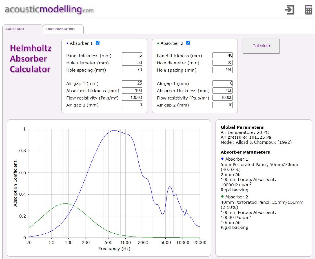

W KONCU docieramy więc do PYTANIA: JAK obniżyć pogłos poniżej 750Hz nie ruszając nic powyżej, w mojej sytuacji ? Zaczynam wertować materiały na necie, ale nie znalazłem nic jeszcze konkretnego i pomyślałem ze może ktoś z WAS miał podobny problem, albo może po prostu wie jak to ogarnąć ?

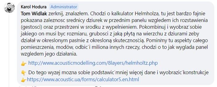

Dzieki, dostalem pare bardzo dobrych rad na szybkie i malo bolesne ogarniecie tego do konca od Bartłomieja Chojnackiego, wiec temat w sumie zamkniety 🙂

Tu najlepsze rady, do pokombinowania 🙂
